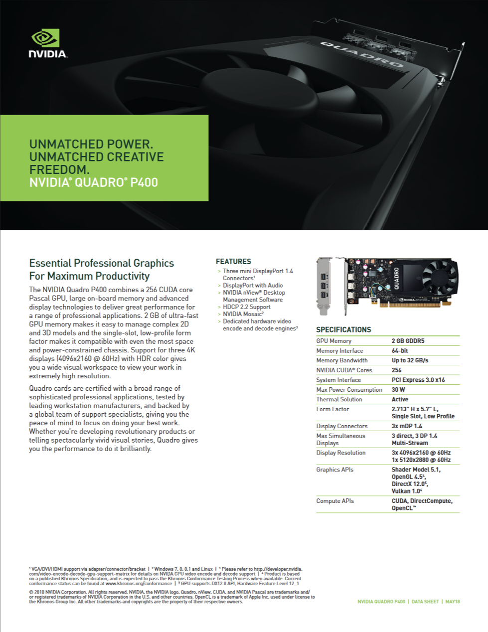

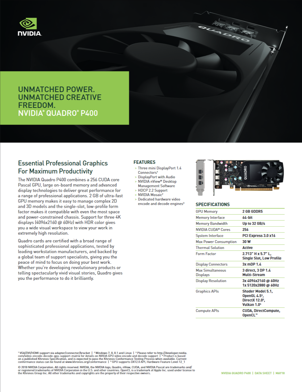

Eine P400 Hat kein HDMI, sprich du hast da nen Adapter zwischen. Welchen?
Und welches Kabel verwendest du genau?
Nutz mal DP - HDMI hat an PC Monitoren eigentlich nichts zu suchen.
Suche nach der maximalen Auflösung ergibt:
Datasheet Quadro P400 | Nvidia
NVIDIA Quadro P400 Specs | TechPowerUp GPU Database
Maximum DP 1.4 Resolution5120 × 2880 @ 60 Hz
Maximum DVI-I DL Resolution2560 ×1600 @ 60 Hz
Maximum DVI-I SL Resolution1920 × 1200 @ 60 Hz
