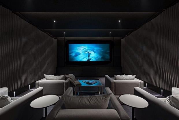

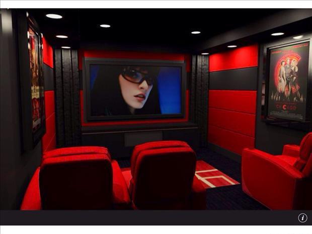

Luxuspur schrieb:
Heimkino ist mehr als nen 50" Guckloch und ein paar Brüllwürfelchen! Anspruchsvolle TV ecke ,p immer diese Hochstapler!
1. Informiere dich mal über die genauen Größen.
2. Wirf mal ein blick auf sein Budget, 85zoll ist da wohl kaum drin. Bzw auf "ich will das beste fürs Geld"
3. Ist er Einsteiger wie es scheint, und kein Enthusiast.
98% der Leute die hier von "Heimkino" Reden haben keins, ne gehobene Fernsehecke, manche auch nen Luxus TV Zimmer aber niemals nen Heimkino! Und wenn ihr das 1000mal so nennt wird auch keins draus!
das sind Heimkinos!

Genau, wahrscheinlich hat er selbst keines, sonst hätte er ja dieses gepostet und nicht irgendwelche Bilder ausem Netz.
Und mehr als ne gehobene Fehrnsehecke zeigen die Bilder auch nicht. Ein echtes Heimkino ist das auch nicht. Echtes Heimkino läuft übern Projektor. Wie im Kino eben.
Manche Leute begreifen begreifen es einfach nicht wenn jemand im Mainstream Segment sucht, und halt keine 500000 Euro für nen schallgedämmten, klimatisierten Kinoraum mit Leopardenledersessel, Surroundlautsprecher von Silbersand und nen Imax Projektor haben.
