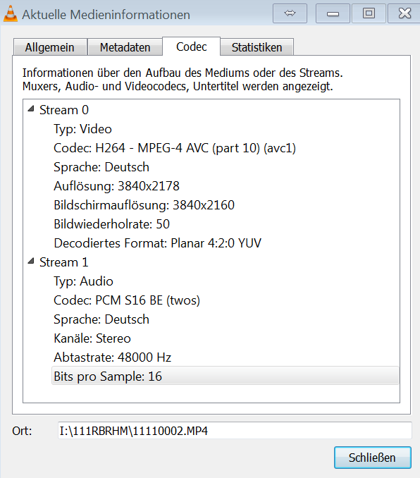

Hier die Kodierung.
Danke für die ersten Tipps. Ich schau mal. Was die CPU betrifft, die läuft 1a bei Games und habe natürlich ausgiebig vorher mit Prime95 Stable getestet.

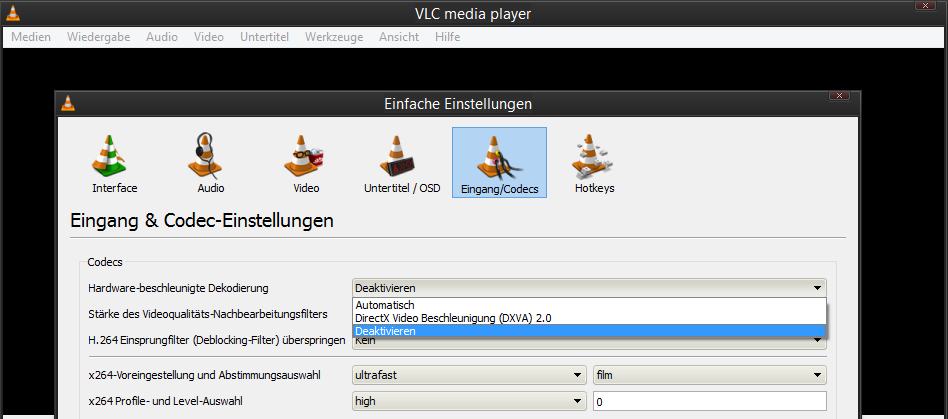

PPS: Was den VLC angeht, dem kann man in wenigen Klicks Hardware Beschleunigung beibringen. Das schon mal Probiert? (siehe Screenshot). Ist glaube ich per Default aus oder auf Auto. Hat mit Netzwerkstreams zu tun woher er ja seine wurzeln hat.
Öhm, VLC nutzt libav, was ein ffmpeg Fork ist und wo es entsprechend einen regen Austausch gibt. Die meisten Codec Packs stellen auch "nur" ffmpeg und libav zur Verfügung. Entsprechend ist es recht unsinnig VLC Fähigkeiten abzusprechen, diesen aber nahezu identischen Codecpacks zuzusprechen. Die Technische Basis ist die selbe. Der größte Unterschied ist noch, dass im VLC Projekt die entsprechenden Bibliotheken seltener aktualisiert werden, was gleichermaßen Vor- und Nachteile hat und die Unterschiede in der Konfiguration der einzelnen Codecs (VLC legt Wert auf Wiedergabetreue, Hardwarebeschleunigung wird in der Regel genutzt, genauso wie moderne Befehlssatzerweiterungen von CPUs).
