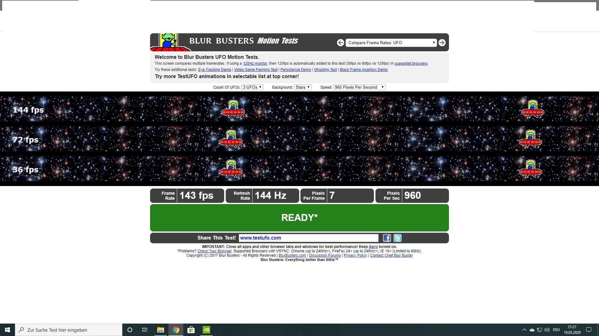

aktuell habe ich einen 4k Monitor von Samsung U28h750.
Ich habe in der letzten Zeit den Spaß an CS GO wiedergefunden und überlege mir evtl. den Aorus CV27Q (QHD 165HZ) zu holen. Nun habe ich festgestellt, das ich meinen Monitor in Full HD auch auf 144HZ übertakten kann.
In diesem Ufo Test werden mir auch 144Hz bestätigt.
Kann es überhaupt sein, das ich den Montior in Full HD so hoch takten kann? Oder wird das falsch angezeigt.
Fühlen sich übertaktete 144Hz wirklich an wie echte 144 Hz Monitore?
Zocken tue ich auch andere Games, wo mir 60Hz/4K locker ausreichen. Hauptsächlich geht es mir aber um CS in 144HZ.

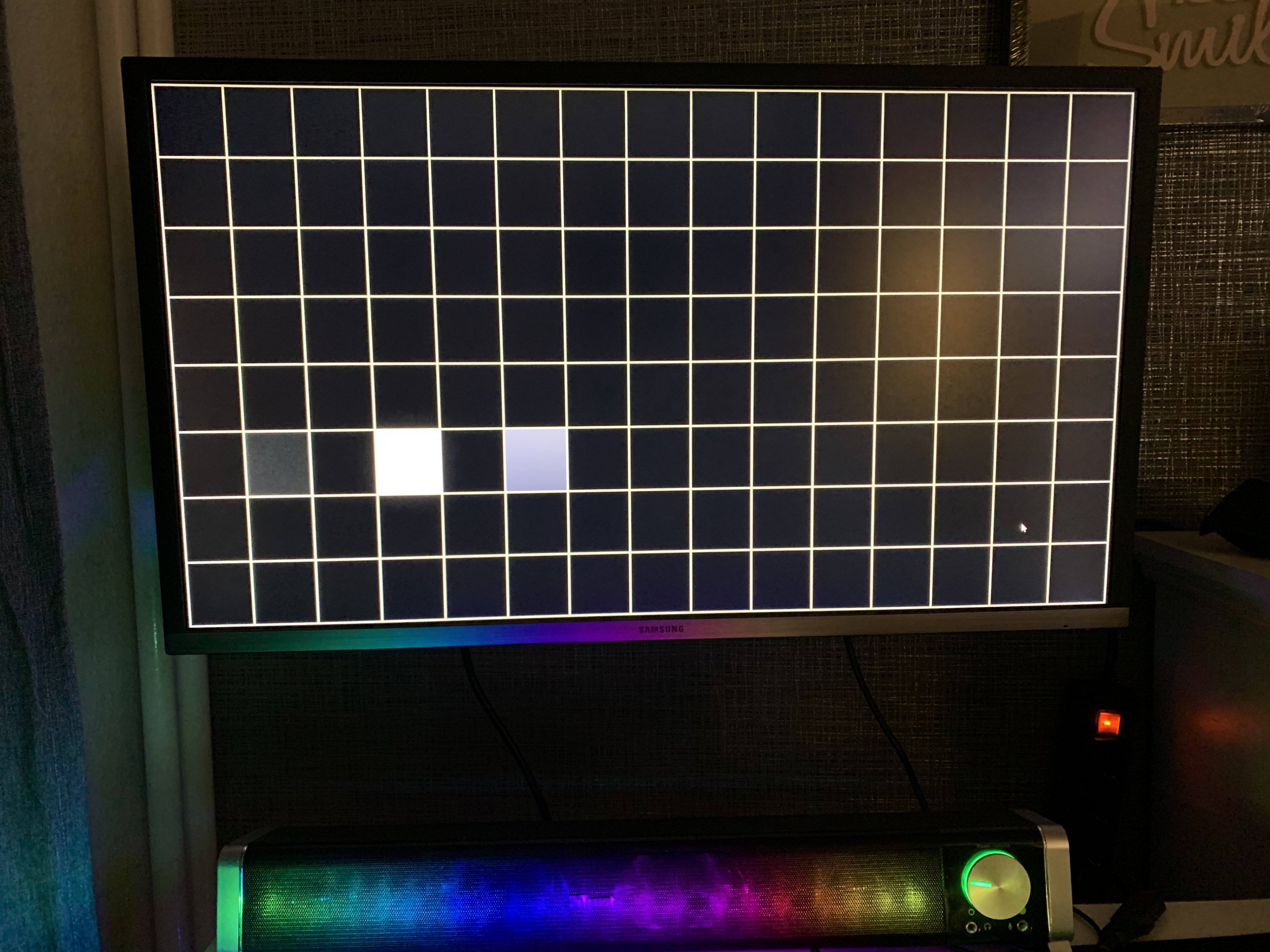

Im Anhang nochmal der Test von UFO mit Full HD
Hiermit kannst den Monitor auf Frameskipping testen: https://www.testufo.com/frameskipping
Foto mit dem Handy machen ob Lücken zwischen den Kästen sind, falls ja kannst das OC rückgängig machen weil es nichts bringt.

gta5 schrieb:
Was meinst du genau ? Habe mal ein Foto hochgeladen ...

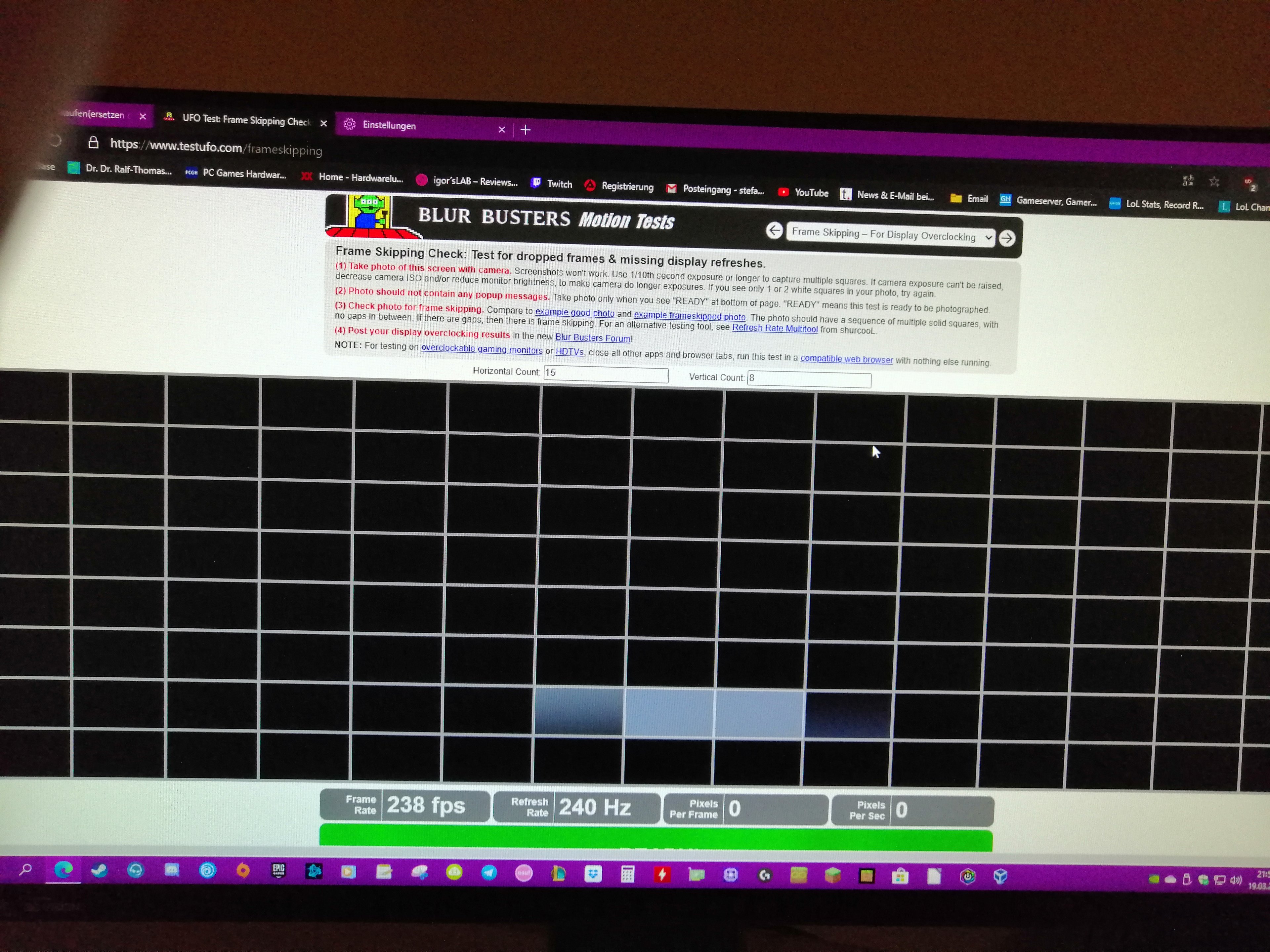

Joa, jeder zweite Frame ca. wird geskippt. Dir bringt das oc nix, der Monitor ist zwar unter win auf 144 HZ eingestellt, wiedergeben tut er aber nur 60 HZ. Da dürfen keine Lücken zwischen den weißen Kästen sein sondern nur durchgehende reihen an Kästen.
So sieht das bei meinem 240 HZ aus:
Weedlord schrieb:
Grundsätzlich würde ich einen 4K Monitor aber nicht ersetzen wollen, hab erst kürzlich von Full HD 24,5 Zoll 240 HZ auf 31,5 Zoll 4K VA gewechselt und bereue es keine einzige Sekunde. ^^ Ich hab auch in cs go keine Probleme Gegner zu treffen, im Gegenteil meine Performance und der Spaß am Spielen hat sich mit dem neuen Monitor in allen Games deutlich erhöht.
Schade. Bei 60 HZ geht er durch alle Kästen. bei 75Hz QHD überspringt er alle 4 Kästen(was ist damit gemeint)?
D. H. das er bei 75 HZ ebenfalls auf 60 HZ skippt. Das ist üblich, meiner kann laut Datenblatt auf 800 x 600 auch 75 HZ, in der Realität skippt der aber auch da auf 60.

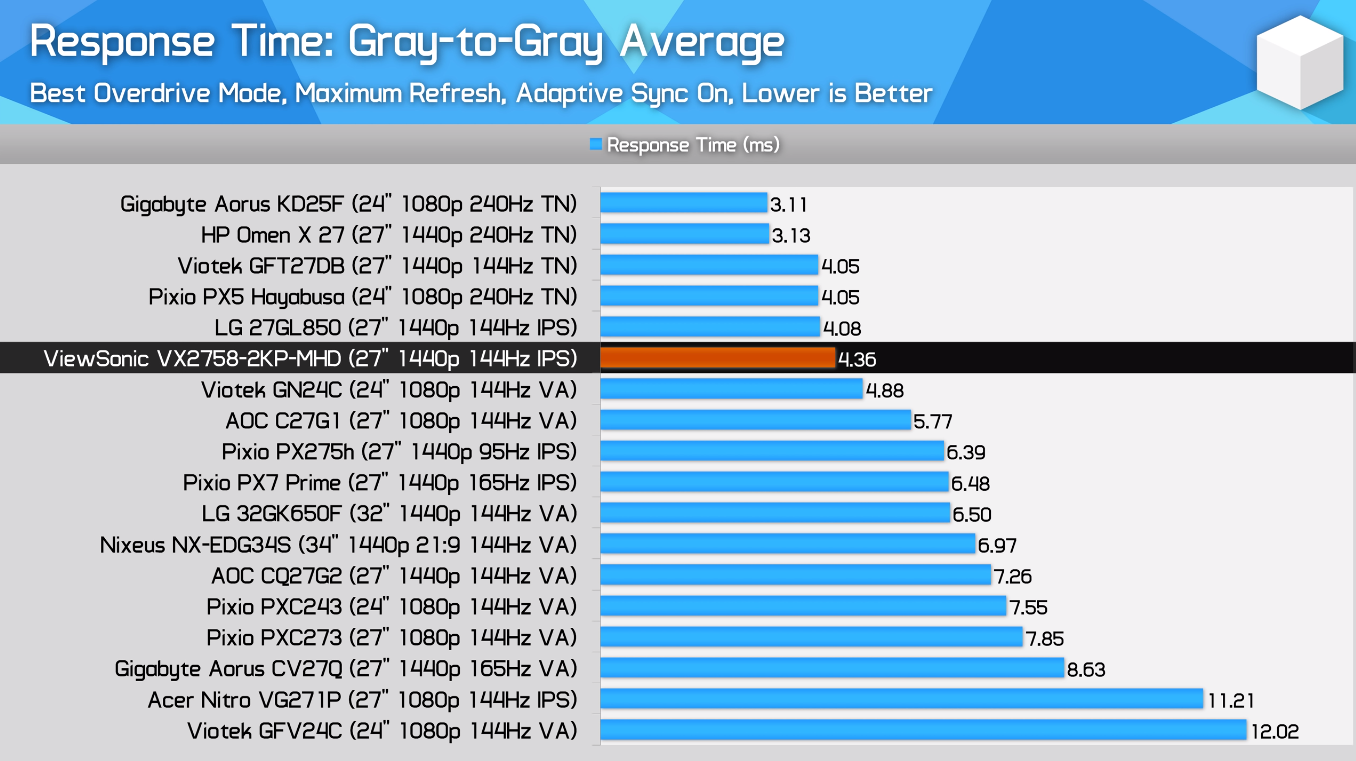

Ich kann den ViewSonic VX2758-2KP-MHD mit IPS Panel empfehlen, dieser schafft im "Ultra Fast" Modus 4-5ms G2G und funktioniert einwandfrei mit Freesync und G-Sync. Kostet nur 359 Euro.
Für schnelle Shooter spürbar besser als ein 1440p VA Panel. Werde dazu ggf. mal ein paar Bilder im Vergleich erstellen und Vor- und Nachteile des ViewSonic im Detail beschreiben.
QHD ist deutlich schärfer als Full HD, 4k ist für die meisten Spieler keine Option da entsprechend potente Hardware vorhanden sein muss um Spiele bei 100+ FPS in 4k darzustellen. Außerdem sind entsprechende Bildschirme sehr teuer.
Hmm sind VA Panel nicht schneller als Ips und somit besser für schnelle Shooter? Was sagst du zu dem oben genannten CV27Q?

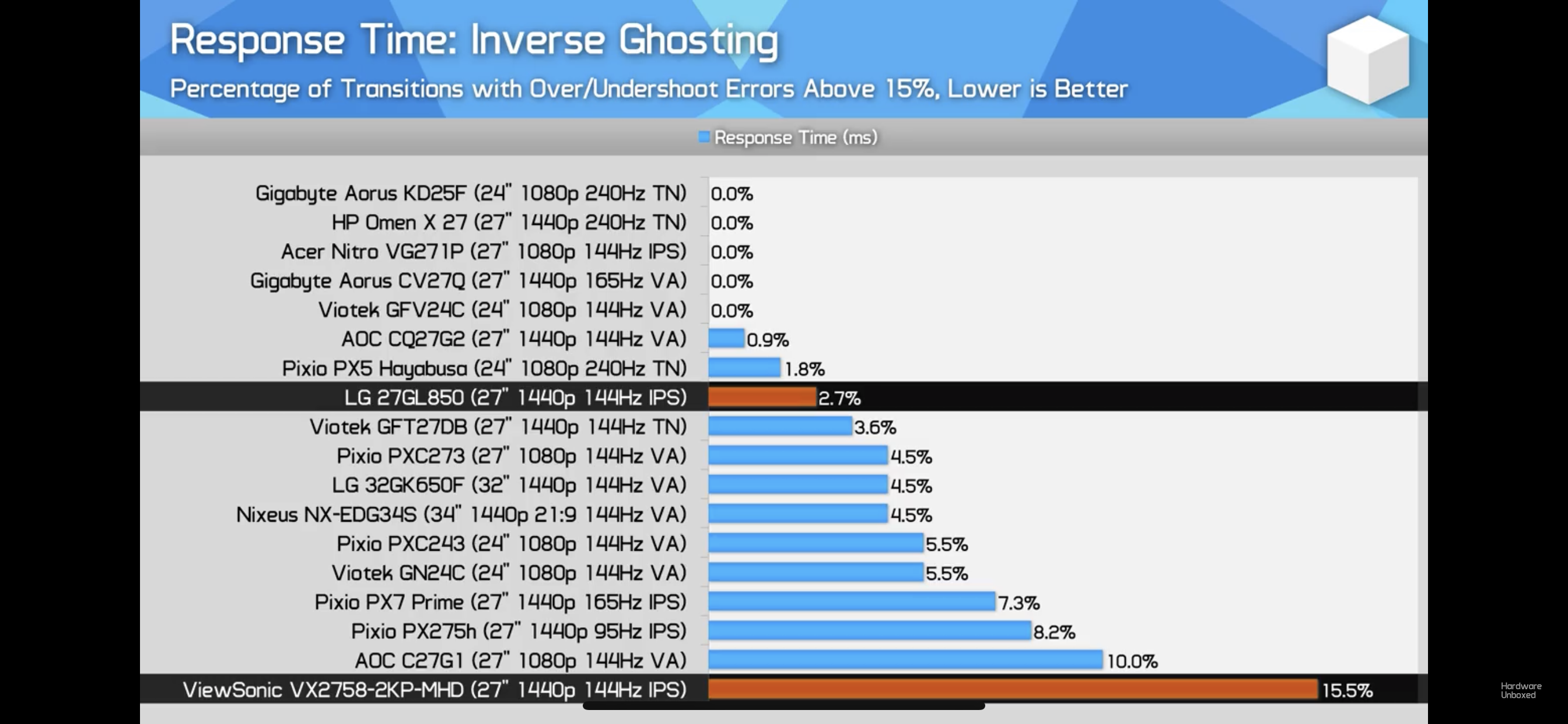

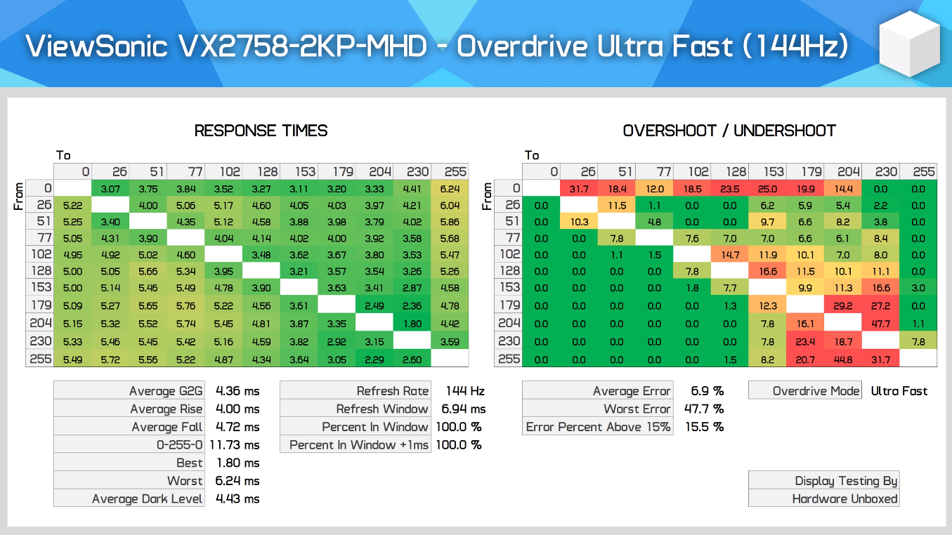

Was mich aber etwas verunsichert, ist dieser Wert bei dem Test ... kannst du dazu etwas sagen ? Der ist ja mit Abstand der schlechteste in diesem inverse ghosting.
Das ist der Overshoot. Sprich es gibt Bildfehler weil das Panel übersteuert. Wahrscheinlich wird fast die bessere Wahl beim Overdrive sein statt ultra fast. Der schnellste Overdrive führt in der Regel aber fast immer zu overshoot, nichts ungewöhnliches, am besten testest du einfach selber was dir am ehesten taugt.
Ist der aber mit 15% nicht extrem hoch? Ultra benötige ich eh nur für CS GO . Für alles weitere würde mir Fast wohl ausreichen...
Für Spiele wie Counter-Strike definitiv "Ultra Fast", es handelt sich um eine andere Welt im Vergleich zu "Advanced". Ich kann mal ein paar Bilder machen um die Unterschiede zu zeigen.
Die 15% Fehlerrate kann ich nicht bestätigen bzw. mit dem menschlichen Auge sehen. Das bedeutet:
1. Meine Augen sind schlecht oder die Fehler sind kaum sichtbar
2. Das getestete Modell unterscheidet sich
Ja die Bilder wären nett ....
Ist den 15% ein sehr hoher Wert ? In dem Vergleich sind ja eigentlich nur aktuelle Monitore
