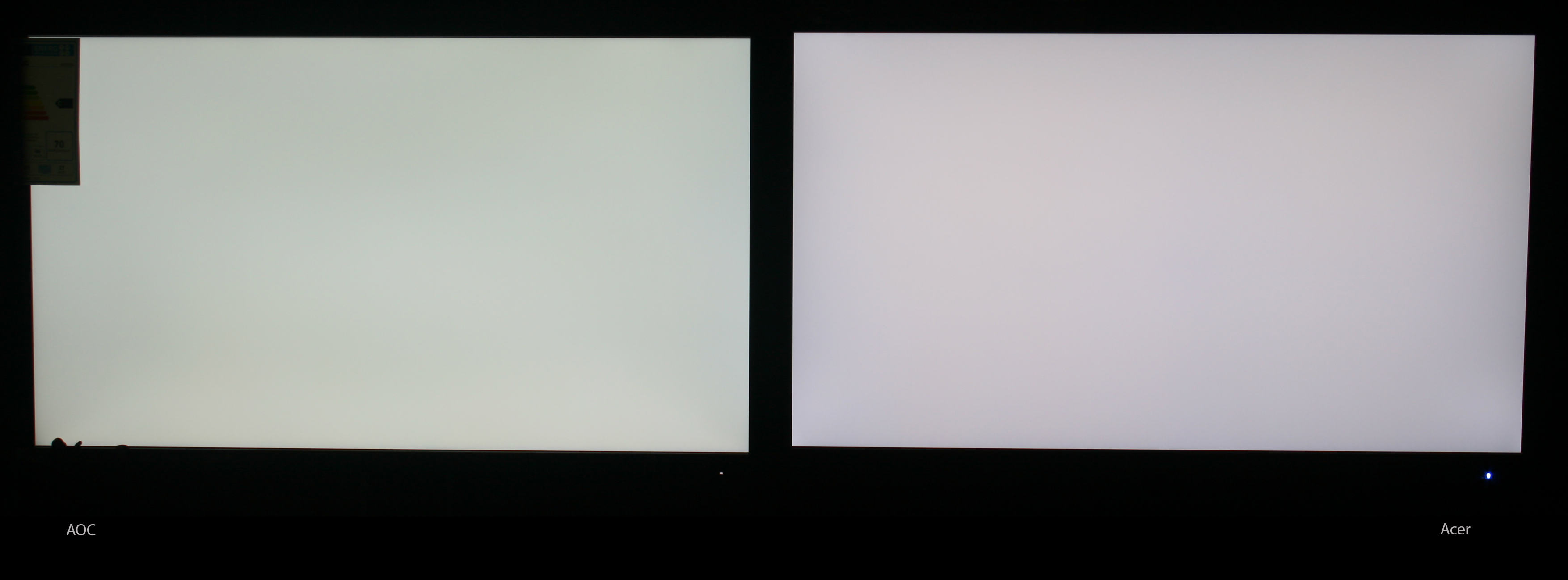

Ich hab auch mit jemanden ausm HWL darüber geredet der nimmt den Stich auch deutlich war und hatte etliche von sogar mit ner X1 kalibriert brachte null.
Es geht um den Acer XF270HUA um genau zu sein, der verwendet das M270DAN02.6 Panel genau wie der XB271HU.
Der Gelbstich dürfte dann also nur beim M270DAN02.3 auftreten, also jedes andere Modelle mit 144hz IPS.
Edit:
Zum M270DAN02.3 kann ich nichts sagen, den habe ich noch nie getestet.
Mach mich nicht fertig ka was meiner für ein panel hat aber das dürfte auch denne nen neues sein.
Kann nur noch sein das Acer da ne andere Folie nimmt ansonsten kein Plan mehr ich teste auch so ein Abfall nicht mehr hab de schnautze voll von^^
Das dauernde rückgesende nervt nur..
Und hier hatte doch jemand ein vor kurzen und der sagte auch das nen stich drinne ist also dürfte sich nix geändert haben.
Wenn Acer XF270HUA mit A am ende drauf steht und wenn du ein Guitar pick zwischen Panel und Rahmen stecken kannst dann ist es das neue Panel.

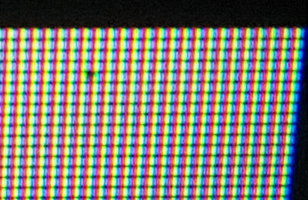

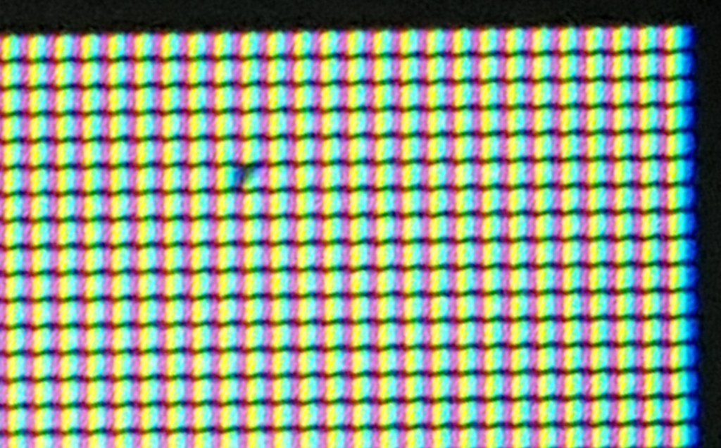

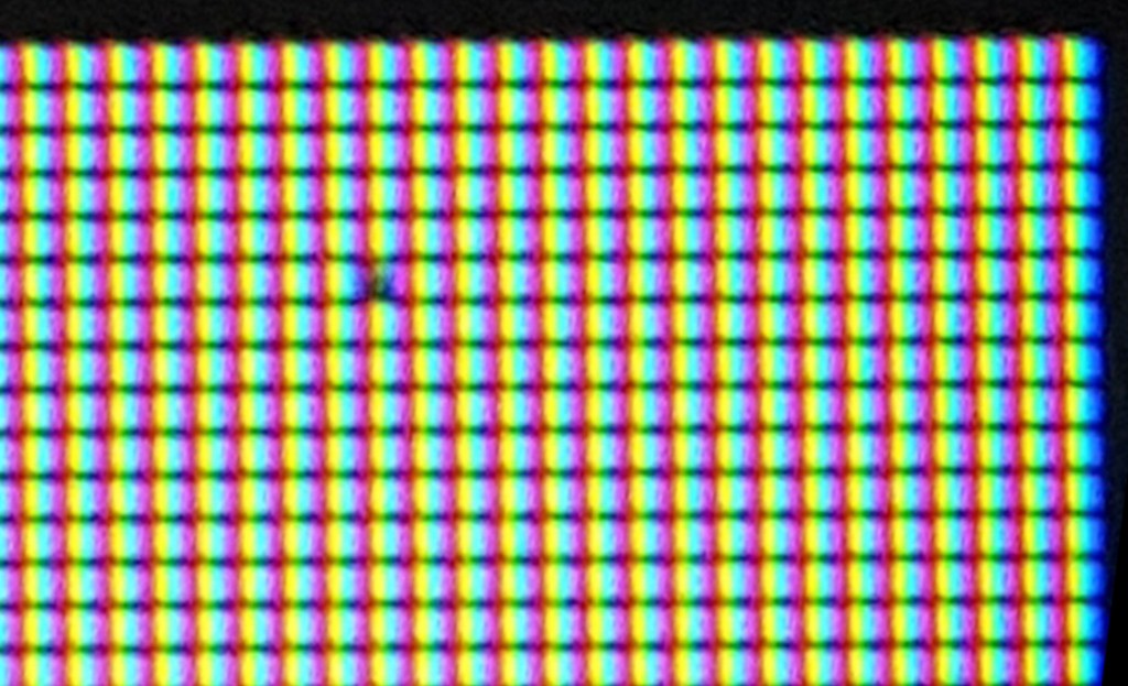

Ich hab neuerdings einen kleinen Schwarzen Punkt in der rechten oberen Ecke der mir vorher nicht aufgefallen ist.
Zuerst dachte ich an einen defekten Pixel, aber der Punkt ist auch bei Schwarzem Bild sichtbar und liegt scheinbar über den Flüssigkristallen aber unter der AG Folie.
Ein kleines Insekt oder einen Einschluss den ich übersehen habe?
Der Pixel scheint ok zu sein, sieht nach Dreck/nem Ausserirdischen aus.
Jop, schätze irgend ein Tierchen hat es sich da gemütlich gemacht. :p

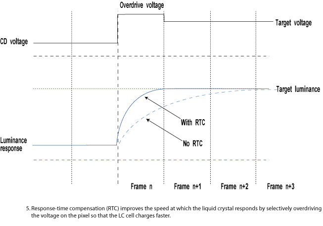

Ab einem gewissen Punkt bringen höhere Overdrive Stufen keine Vorteile mehr.

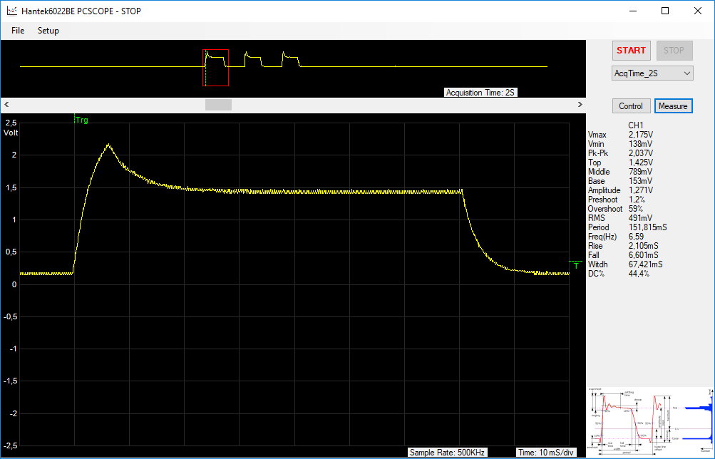

Der Overdrive erhöht die Spannung der TFT (Thin-film transistor) um bestimmte Übergänge zu beschleunigen.

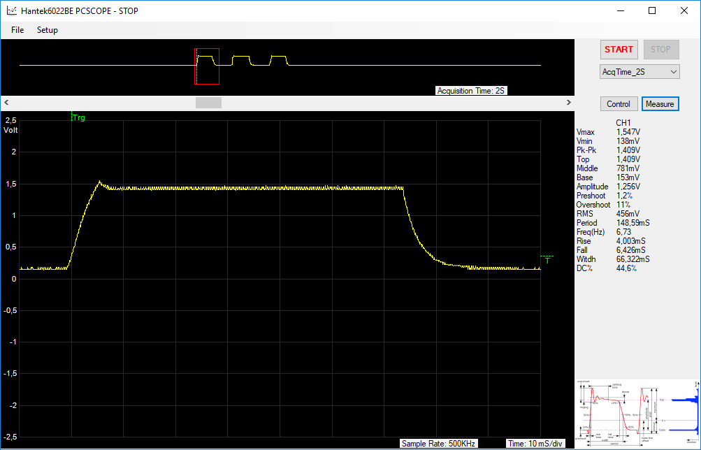

Ich habe mal zwei Vergleichsbilder beim Übergang 0-200-0 angefertigt.
Hier bei Stufe Normal:
Die gewünschte Helligkeit wird ziemlich genau erreicht mit wenig Overshoot von ca. 11%, diese Abstimmung ist in einem guten bereich.
Anders sieht es bei Stufe Extrem aus:
Hier wird die gewünschte Helligkeit (bei ca. 1.45V) zwar schneller erreicht, aber überschreitet aufgrund der aggressiven Abstimmung diese auch mit ca. 59%.
Alles über den 1.45V zeigt für einen kurzen Moment eine komplett andere Helligkeit (Farbe), was man dort sieht sind Overshoot Artefakte oder auch Ghosting genannt.
Hier ist der graph für den Übergang 0-255-0 (Schwarz -> Weiß -> Schwarz) auf Stufe Normal:
Der Overshoot erreicht also fast die maximale Helligkeit obwohl nur 200 (Helles Grau) dargestellt werden soll.
Bei Stufe Extrem dauert es insgesamt also sogar länger bis die korrekte Helligkeit erreicht wurde.
Das wollte ich wissen vielen dank. Dann machts an sich keinen Sinn den OD höher zu stellen.^^
