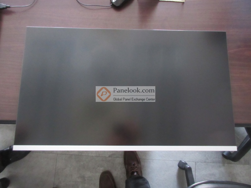

Das Panel im XF270HUA ist mit ziemlicher Sicherheit Version 2.6 und wird nicht durch G-Sync limitiert
Das glaube ich eher weniger, weil dann müsste rein theoretisch der XF270HUA auch 165 Hz können, was er ja offenbar nicht kann. Es sei denn jemand hat ihn auf die 165 Hz übertaktet, dann könnte es das 2.6er Panel sein. Wäre mal interessant zu wissen. Ansonsten glaube ich, dass es das gleiche Panel, wie beim XF270HU ist. Nur mit dem Unterschied, dass halt noch die Slim Bezel dazugekommen sind. Mehr nicht.
Das kein aktuelles "Gamer"-Panel echtes 10-bit kann, ist mir schon klar.
Die 165hz sind eine Funktion vom G-Sync Modul nicht vom Panel.
Davon abgesehen ist das borderless design bei den 144hz IPS ziemlich einzigartig, nur diese beiden Acer Modelle verwenden das.

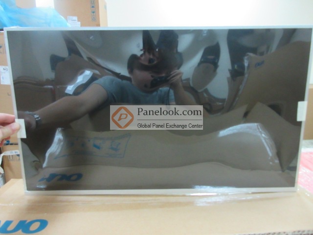

M270DAN02.6:
M270DAN02.3:
Direkter Vergleich:

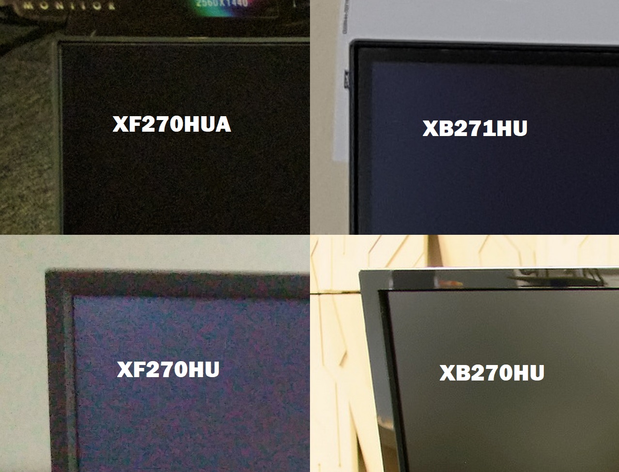

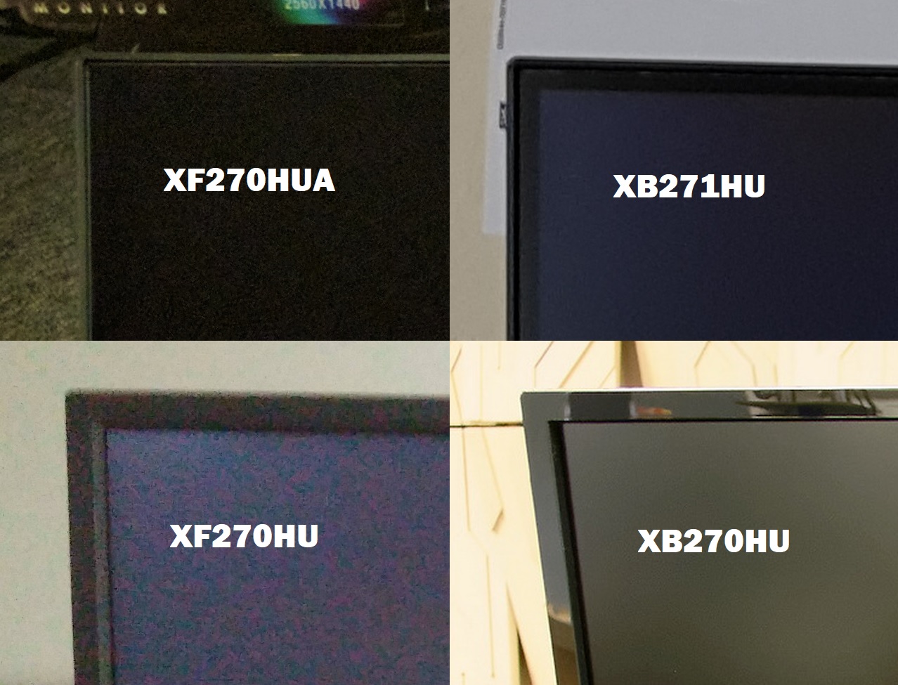

Naja, das Panel macht halt aus den 165 HZ praktisch null. Zu langsam daher eigentlich nutzlos, es seih den man braucht die größere Gsync Range bis 165 Hz/FPS.
Und der XF270HUA hat nen gelb/grünstich der nicht fixbar ist..
Ja.
Die alte XF version hatte noch den Rahmen wie beim XB270.
Aber die alte Version hat man in DE kaum bekommen so gesehen eig. garnicht.
Deshalb finde ich das schade das Acer da nicht was gegen den stich gemacht hat hätte ja gereicht wenn se das Panel ausm XB271HU genommen hätten.
Weil ab da gabs keine stiche mehr jedenfalls ist mir da nix ins Auge gesprungen.

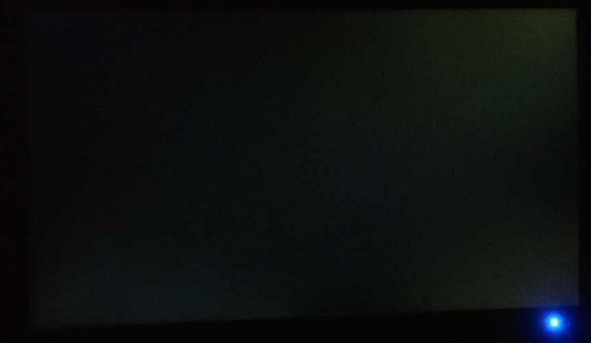

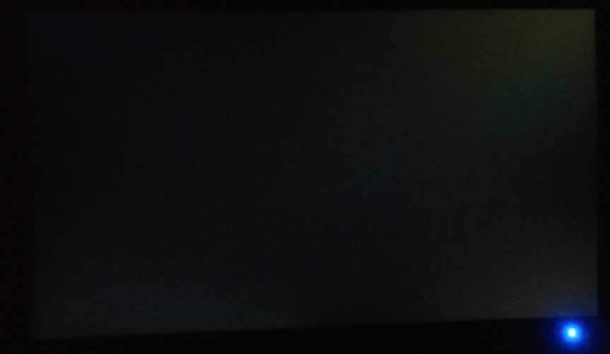

Hier wie versprochen ein Bild bei kaum Licht im Zimmer und dunklem Bildschirm (Helligkeit auf 0%):
Typischer IPS Glow ist vorhanden, allerdings für mich imho halb so wild. Dafür habe ich ein gutes Panel, kaum (garkein?) BLB, keine Pixelfehler/Staubeinschlüsse. Ich bin zufrieden.
Das sieht auf dem Foto schlimmer aus, als es in Wirklichkeit ist. Zumal ich eigentlich fast immer meine Schreibtischlampe eingeschaltet habe und dann das Glitzern kaum noch wahrnehmbar ist.

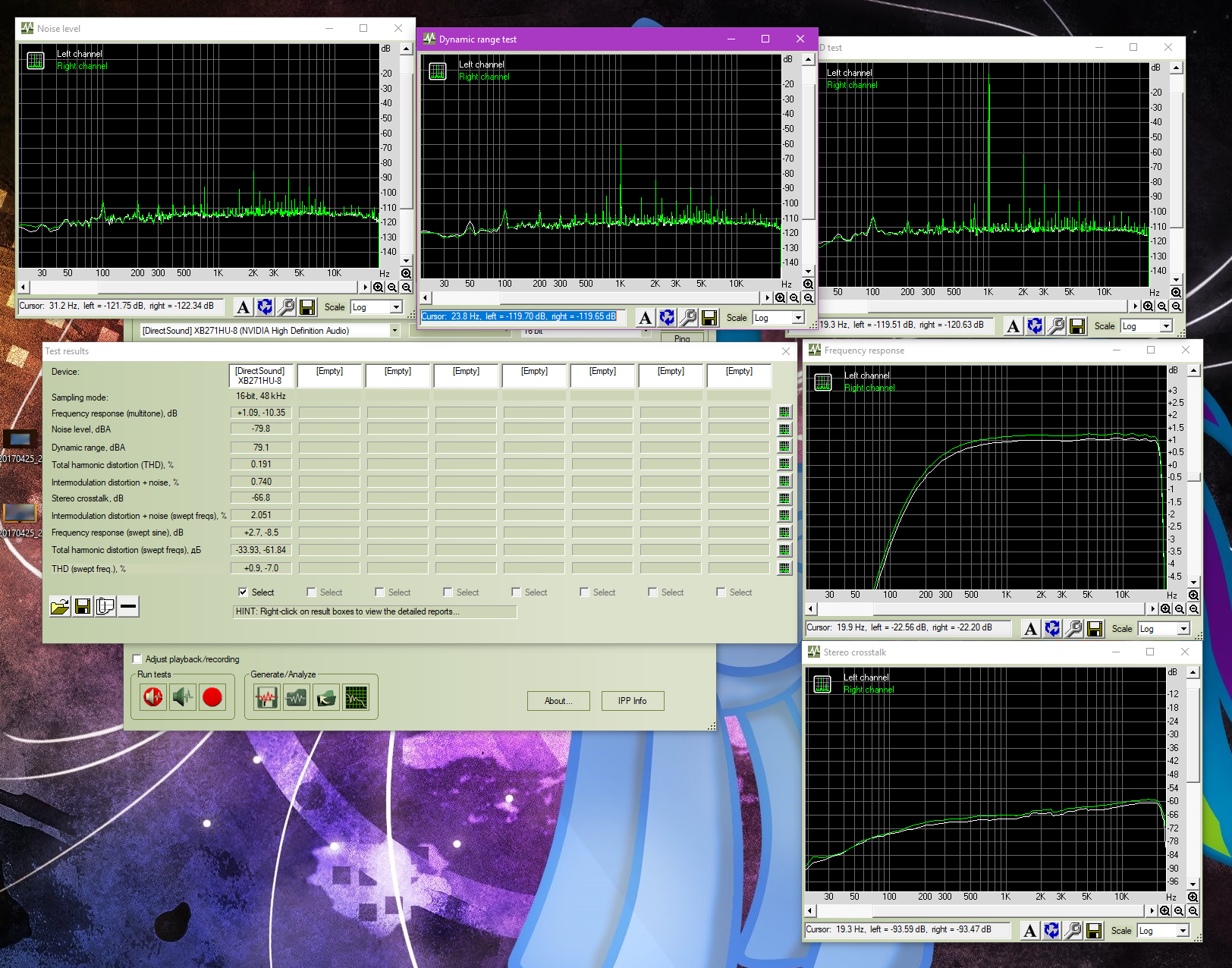

Der DAC übrigens vom Acer.
Ka was die sich bei der scheiße gedacht haben, nen Kopfhörer oder Lautsprecher würde ich am Audio Ausgang nicht anschließen. Dürfte schlechter als jede Onboard Soundkarte sein, kein Wunder das sich AMD True Audio nie durchsetzen wird.

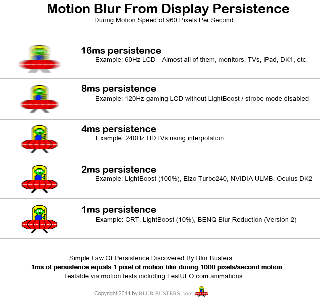

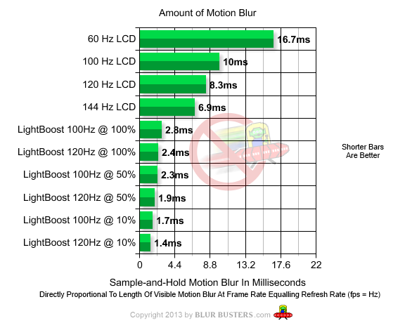

Je höher die Frequenz desto weniger Unschärfe entsteht, darum zeigen auch z.b. OLED bei 60hz Unschärfe obwohl die Reaktionszeiten unter 1ms liegen dürfte.
155hz ist wohl das Optimum bezüglich Reaktionszeit und Bildwiederholfrequenz, bei 165hz ist zwar der sichtbare Intervall geringer ~6ms (1000ms/165hz) aber die Reaktionszeiten können nicht mithalten.
Dort entsteht nun Unschärfe aufgrund der Reaktionszeit anstatt der Bildwiederholfrequenz.
