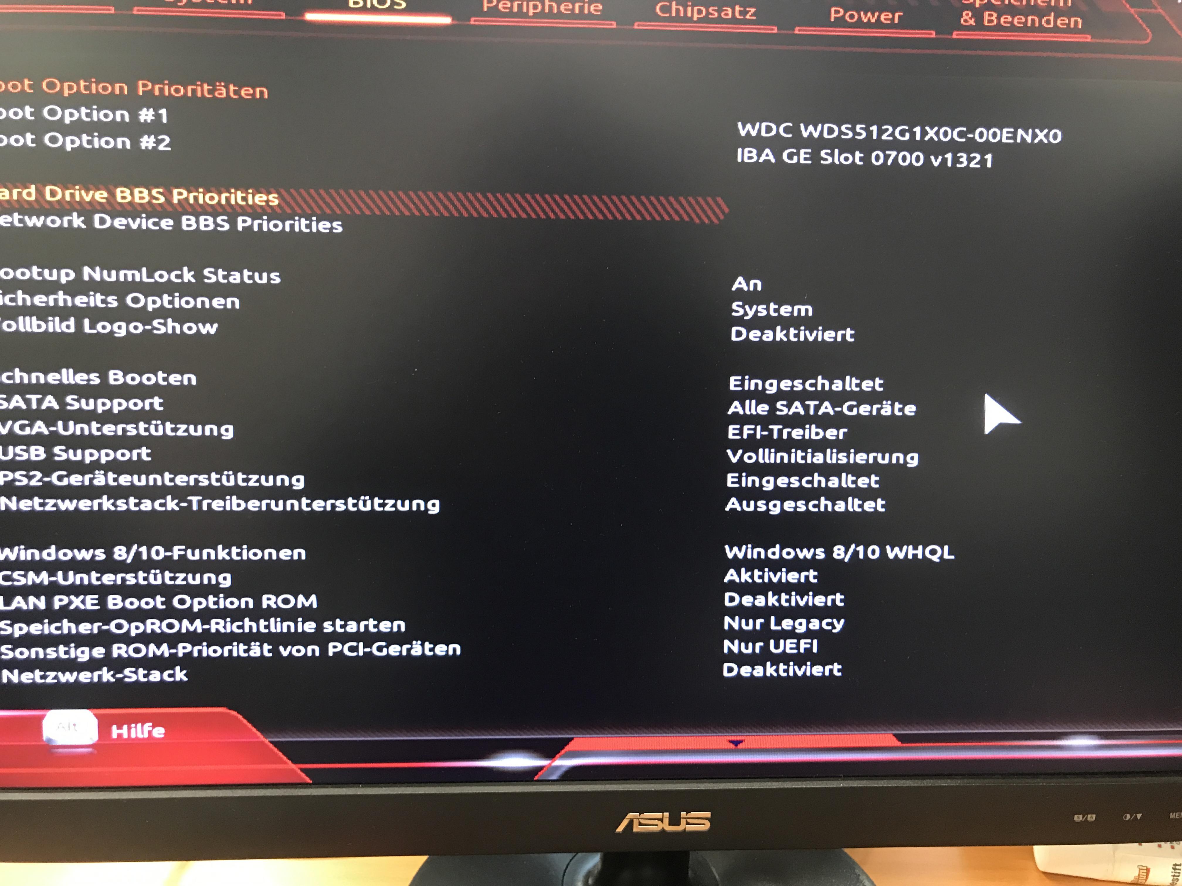

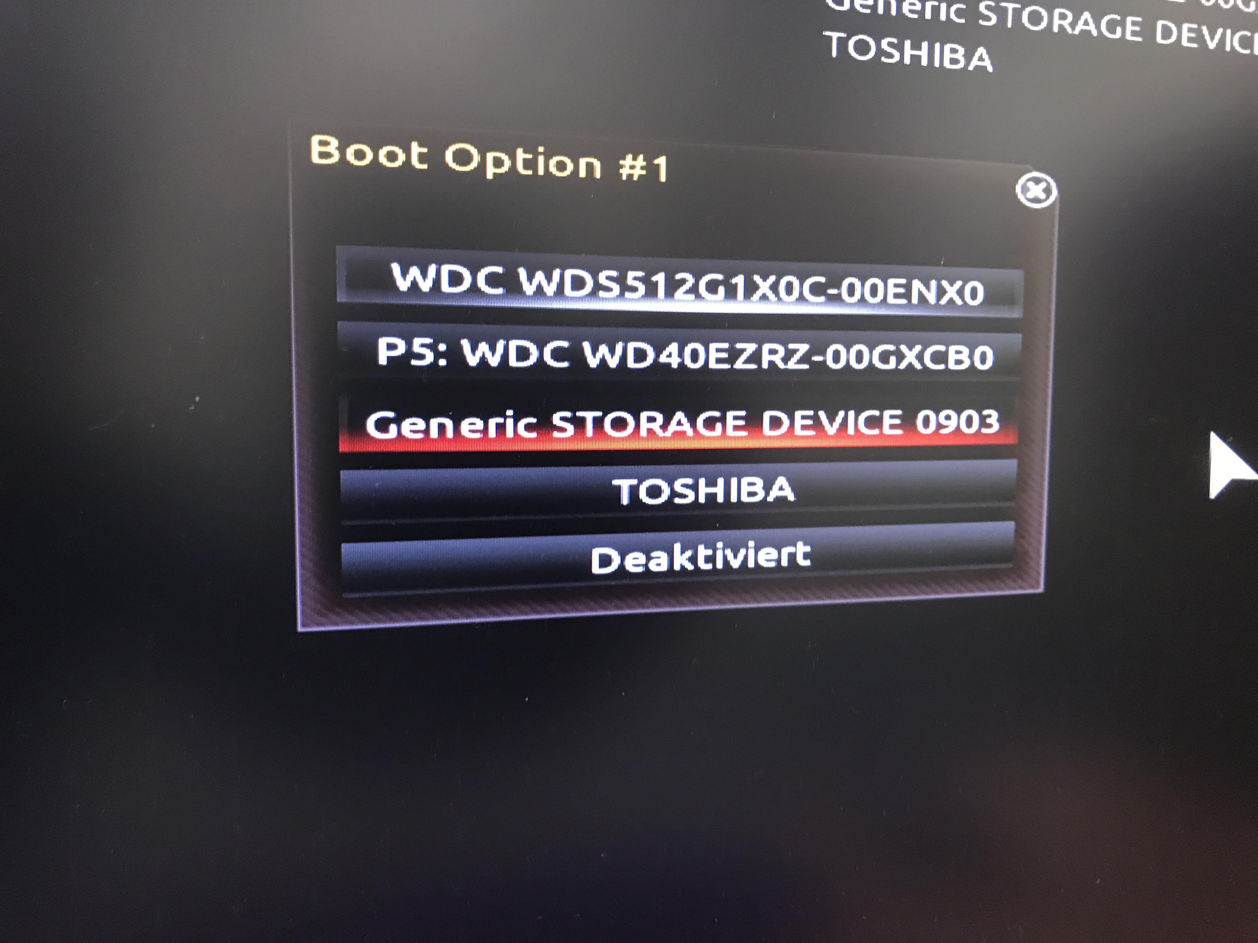

Moin zusammen,
habe hier 'ne 512Gb NVMe SSD und eine 4Tb HDD - im Setup kann ich aber nur max. 2 TB auswählen und partitionieren... hab schon gelesen, GUID etc. aber wo stell ich dass denn beim Gigabyte AX370-Gaming K3 im UEFI ein oder wie muss ich vorgehen, damit ich die 512Gb SSD für Windows und Spiele und die 4Tb als Datengrab benutzen kann? :)

Anbei ein paar Bilder, Win 10 Pro hab ich auf einem USB 3.0 Stick von Toshiba

Danke, aber im Diskmanager bin ich unlängst gewesen ohne die möglichen Optionen gehabt zu haben. Also Wipe und neu Anfangen, ich hab ja sowieso eben erst angefangen. Ist mein Bios überhaupt korrekt konfiguriert

Du hast vermutlich nicht im UEFI Mode gebootet daher hat Windows die 4TB mit MBR eingerichtet.
Das musst später wieder rückgängig machen und GPT nehmen.

Wenn du eh grad in der Anfangsphase bist, bring gleich das BIOS des Gigabyte AX370-Gaming K3 auf den neusten Stand ;) ...hat zwar nichts mit dem Thema zu tun aber es bietet sich grad an

Zum Glück macht der TE es je nun richtig und klemmt die HDD vor der Installation von Windows ab, scheinbar läuft sein UEFI ja im Kompatibilitätsmodus satt mit UEFI Secure Boot, sonst hätte Windows nämlich kein MBR für die HDD vorgeschlagen. Hoffentlich kann es dann trotzdem von der 960er Booten, denn nicht jedes UEFI unterstützt dies abseits des UEFI Modus.
