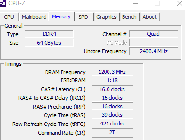

Moin beisammen,
ich habe bei meinem Computer die CPU getauscht. Seit dem werden von Windows nicht mehr alle RAM-Riegel erkannt. Statt 64 GB werden nur 48 angezeigt. CPU-Z zeigt aber alle 4 an. Ich habe alle RAM-Riegel durchgewechselt. Alle werden erkannt.
Die Speicherbankbelegung ist:
b l b l CPU l b l b
b=belegt
l = leer
Das Problem scheint die dritte Bank zu sein, weil wenn ich 1, 2 oder 4 entferne, also nur 3 Riegel habe, wird werden nur 32 GB angezeigt. Kann ich irgendwie herausfinden, ob es am MoBo oder an der CPU liegt? Oder ist es ein Windowsproblem?

Die Erkennung des RAMs im CPUz funktioniert über den I²C Bus (SPD auslesen), das heißt noch nicht das er auch als RAM über den Speicher-BUS benutzbar ist.

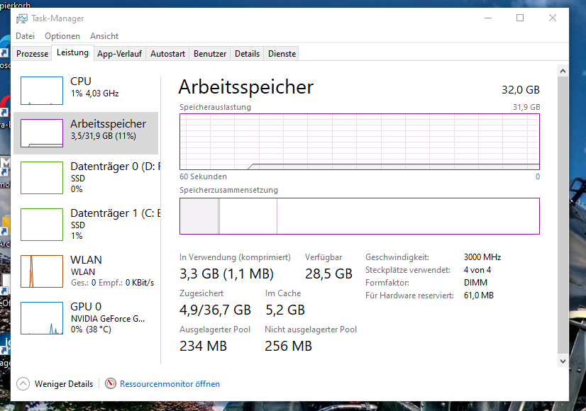

Kleiner69 schrieb:
Mach mal bitte nen Screenshot vom Taskmanager > Arbeitsspeicher.
@Kleiner69: Screenshot anbei -> sind auch nur 48 GB
Wieso geizt du so mit Informationen? So soll der Screenshot des Arbeitsspeichers aussehen.
Wie immer interessiert Windows zuletzt und in dem Fall wohl gar nicht.
Höchstwahrscheinlich werden bereits im Bios keine 64GB erkannt. CPU-Z hat keine Aussagekraft.
Deaktivier das Full Logo, siehst du schon im Postscreen, wieviel RAM erkannt wird. Oder ansonsten im Bios schauen, wieviel Memory verfügbar ist(rechts Status einblenden).
