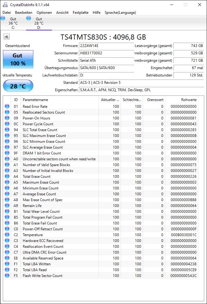

Nutze auch mal Crystal Disk Info und am Besten das komplett aufgezogene Fenster direkt posten für die Spezis hier :)
Reaktionen: tollertyp
Danke für die Rückmeldung, hier der Screenshot:

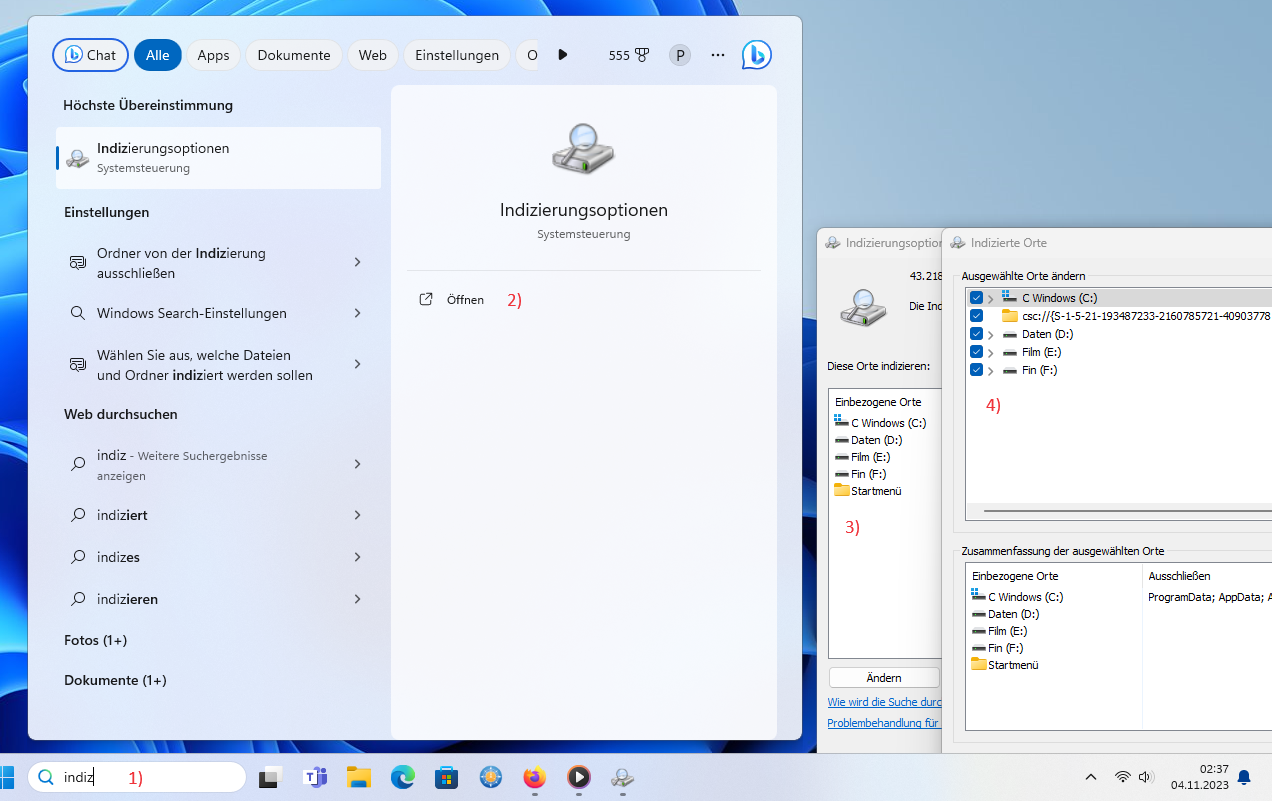

Ich denke mal, dass da der Defender, bzw. Smartscreen, noch dazwischenfunkt und das missfällt der SSD ein wenig und bringt sie aus dem Tritt, weil der Cache vollläuft oder ähnliches.
Lasse deinen PC mal alle SSD`s indizieren. Achte darauf, dass all dein SSD`s angewählt sind.

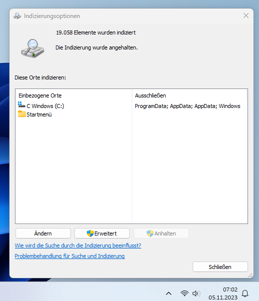

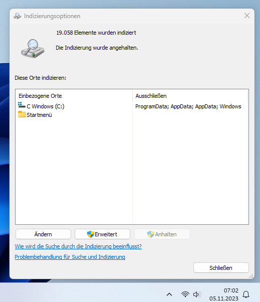

Wenn die Indizierungsdatei nur LW C kennt, mit 19058 Dateien (Bild 1), kann es nur die bei Explorerstart finden.

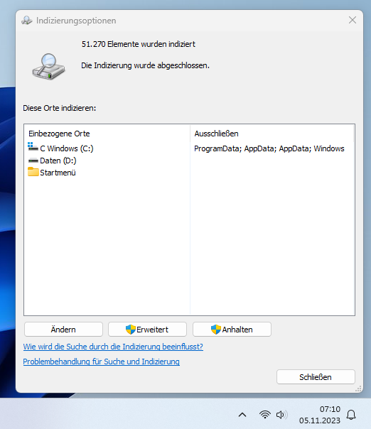

Du erstellst jetzt eine neue Indexdatei mit deinen LW C & D, mit dann 51270 Dateien (Bild 2), dann erkennt Windows das bei nächstem Explorerstart direkt, und braucht sich die nicht nochmal zu erstellen, was den Start verlangsamen würde.

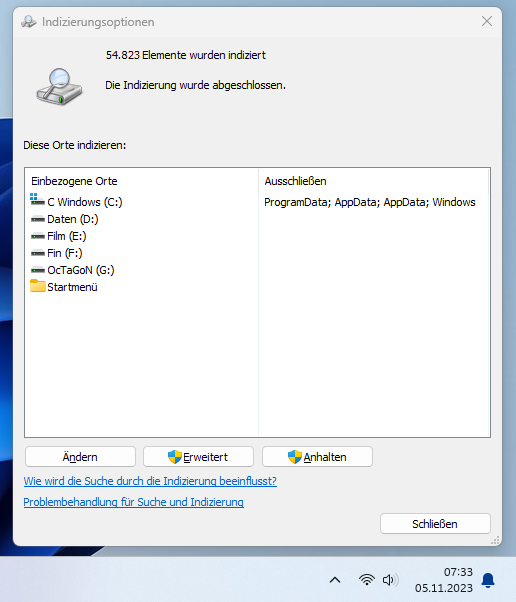

Mit allen LW dann 54823 Dateien
