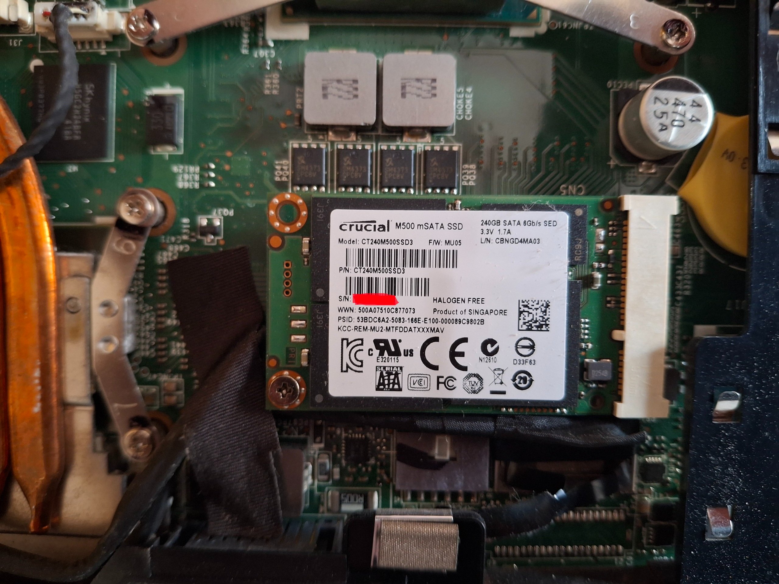

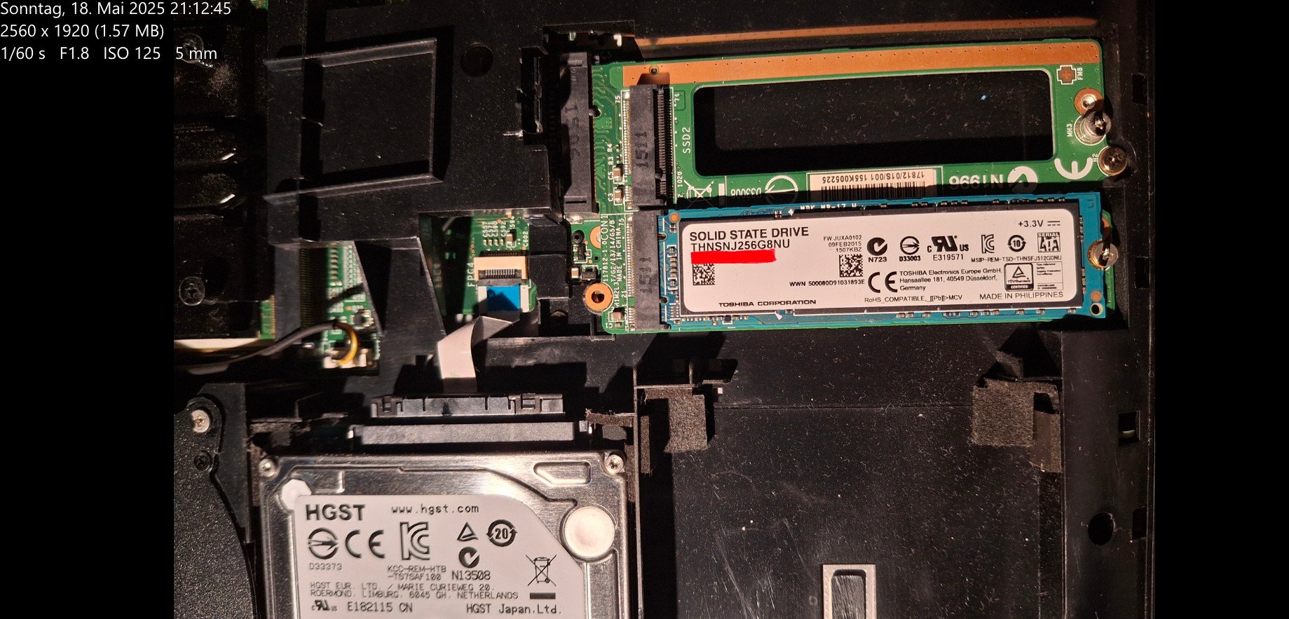

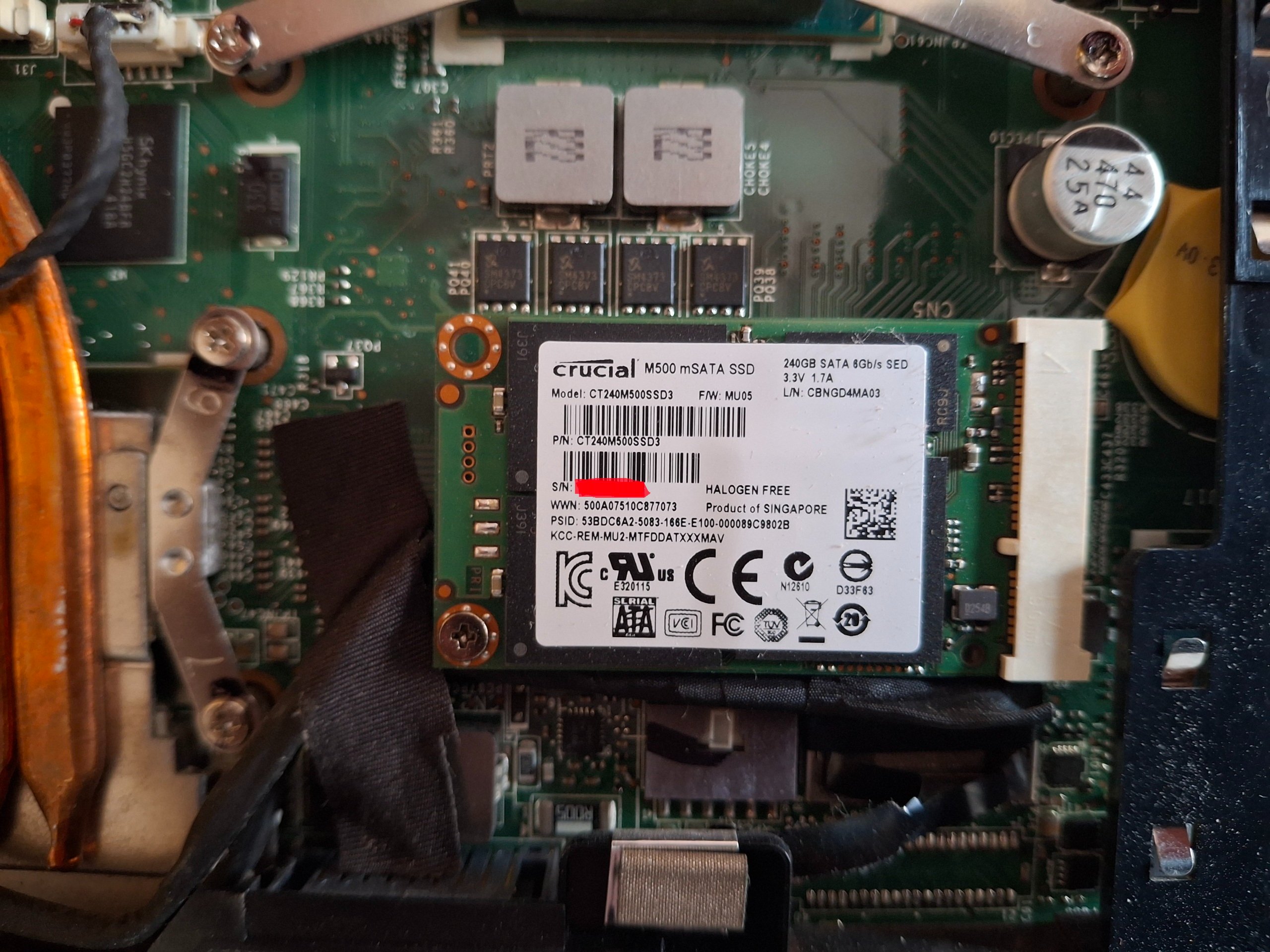

ich hab hier zwei ältere SSDs aus zwei Laptops. Ich suche für die beiden ein externes Gehäuse:
1) crucial M500 mSATA SSD (CT240M500SSD3)
2) M.2 Toshiba THNSNJ256G8NU
Ich bin nicht wirklich ein Fachmann auf diesem Gebiet. Ich gaube, dass die Toshiba nur einen SATA-3 Anschluss besitzt, deswegen wären alle Gehäuse mit der Schnittstelle NVMe nicht kompatibel.

1) Crucial mSATA: ORICO mSATA oder Inatec mSATA
2) Toshiba M.2 SATA 3: LogiLink UA0314

Ich kann die Qualität der Gehäuse nicht beurteilen, aber bezüglich kompatibilität kann ich dir bestätigen, dass die Gehäuse passen.
mSATA ist mSATA, da gibt es nicht viel.
Die Toshiba ist eine 2280 M.2 mit B+M key und wird über SATA angesprochen. Das passt für den LogiLink Adapter.

eigentlich sollten für beide m2's gleiche Gehäuse passen, also ein NGFF B+K-Key sollte auch für die crucial passen.
das schlimme man muss immer genau lesen was die Gehause können im Grunde suchst du gehäuse die B-Key + SATA können ist eigentlich NGFF B-Key und das andere ist eindeutig B+M-Key Sata also NGFF B+M-Key.
das hier kann beides.
