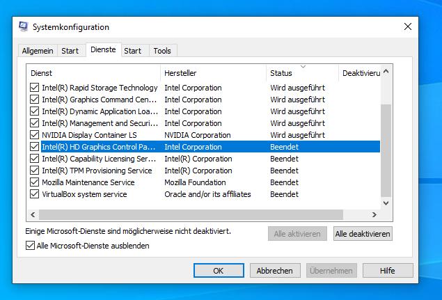

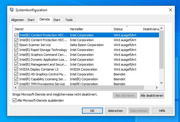

Hier ein Screenshot, ist da etwas zu sehen? Sie SSD läuft aber gerade, wie gesagt, wieder super ...

Wenn ja, weiß ich nicht, was die ganze Intel-Dienste da zu suchen haben.
Er hat ja eine Nvidia-Grafikkarte.
Aber das Booard braucht ja auch einiges.

Die Intel-Dienste hätte ich wegen der Intel-CPU vermutet ... ?

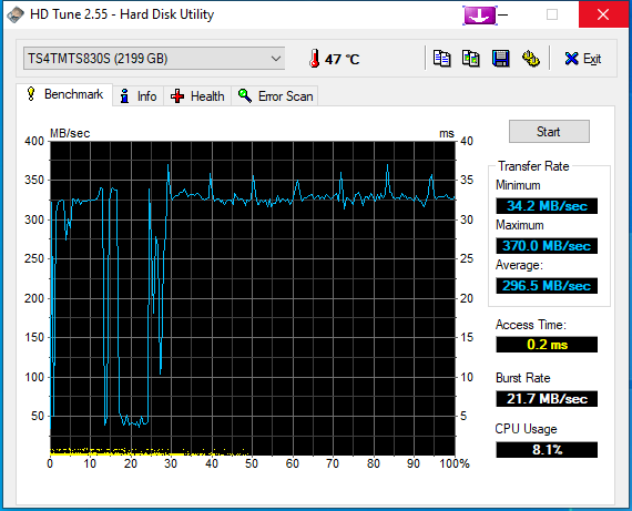

Ist gerade wieder aufgetreten, nachdem ich in einem (beliebigen) Ordner schnell runterscrollte und eine Bilddatei öffnen wollte. Jetzt nach dem Neustart geht es wieder (Herunterfahren dauerte erneut länger, das Hochfahren ging diesmal aber normal schnell).
Hier der Benchmark von der betroffenen SSD, habe den nur leider erst nach dem erneuten Hochfahren gemacht:

nameless91 schrieb:
Kannst Du etwas zum Benchmark sagen?
Ja.
Man sieht einen großen Einbruch zwischen 12 % und 25% der Kapazität.
Irgendetwas bremst da gewaltig.

So wie die 4K Lesewerte ausfallen, würde es mich nicht wundern.
Bei einer SSD sind die gesamten Benchmarkwerte ingesamt gegenüber einer HDD sehr hohe Leistungswerte und es sollte nicht zu Problemen führen, hier kann aber die Kombination aus verwendeten Controller, NAND und Firmware die tatsächliche Anwendungsleistung gegenüber einem Benchmark stark abweichen.
Wenn es nicht an den Energiesparoptionen liegt, liegt es eher an dieser Transcend SSD.
Man kann es ja mit entsprechenden Daten auf einem schnellen USB Stick oder auf dem Systemlaufwerk selbst testen.

Fehler tritt gerade wieder auf; hier Benchmark aus HD Tune:

Noch eine weitere Frage zum obigen Benchmark: Allein der Zugriff beim Speichern des Screenshots hat sehr lange gedauert ("Keine Rückmeldung", obwohl das Programm selbst natürlich nicht auf der betroffenen SSD liegt), außerdem sind mir noch die (im Vergleich zum vorherigen Screenshot) erhöhte Temperatur (um die 50 Grad) und die Kapazität der SSD (2199GB laut HD Tune, es ist aber ja eine 4000GB bzw. 3,72TB SSD) aufgefallen ... ist hier etwas auffällig?
Und jetzt gerade noch eins: Der Zugriff auf die SSD ist gerade wieder - ohne Neustart - verzögerungsfrei möglich, das HD Tune - Fenster ist noch offen und zeigt nun eine Temperatur von 16-20 Grad. Hat es doch etwas mit der Temperatur zu tun??
