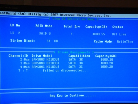

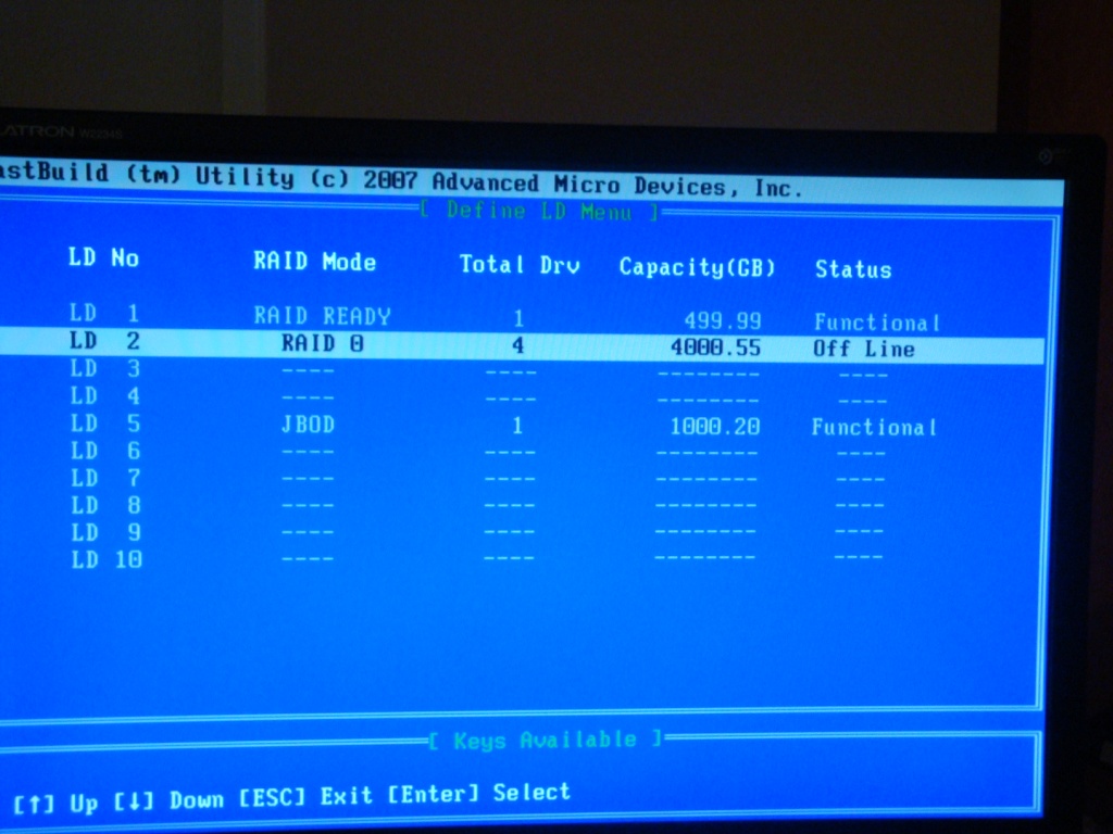

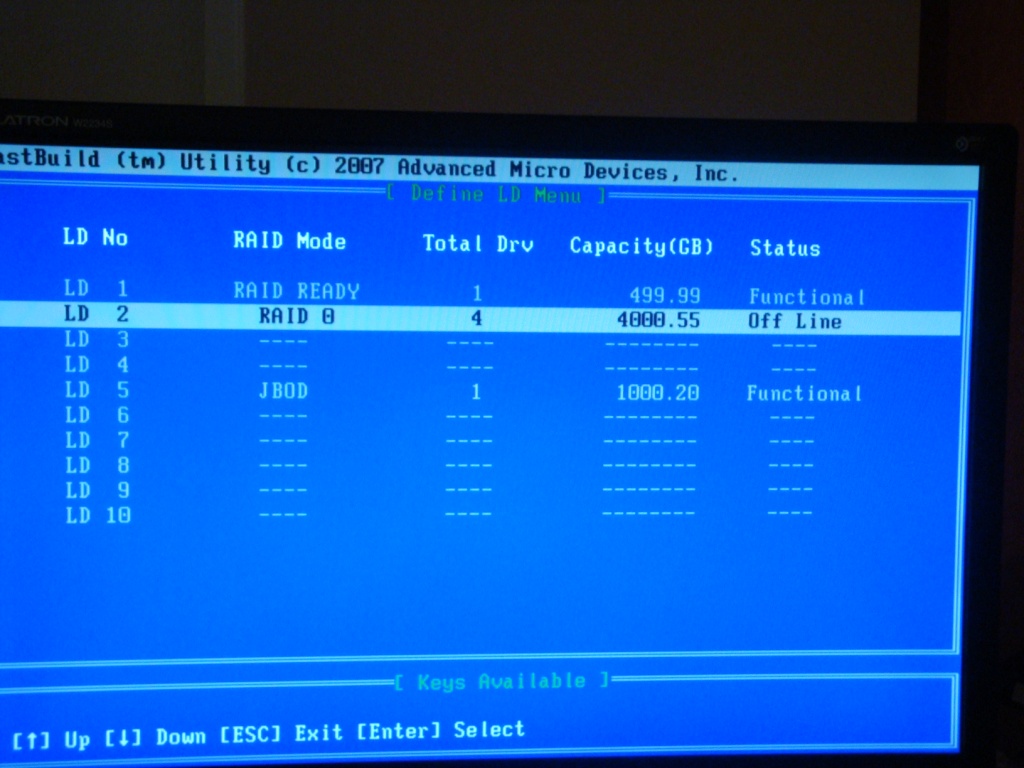

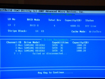

wenn er das Raid Check steht bei dem 4TB offline dran. Wenn ich die Raidconfig reingehe und und unter Define LD schaue steht unter LD2 Raid 0 im nächsten menü werden die 3 Platten aufgeführt und bei platz 4 faild or disconnected anzegeigt.

Was hättest denn gern für fotos?

Fotos von allen "wichtigen" Sachen wären toll ;) Also erstmal das Hauptmenü des Controllers, und dann halt so die Dinge wo eben dasteht "Failed/Disconnected" und was man so für Optionen mit der "kaputten" Platte hat etc.

noch mehr bilder?
AW: 4x Samsung 1TB Raid 1 platte rausgeflogen
Kannst du bei letzterem Bild nicht einfach den letzten Punkt ("failed or disconnected") auswählen, irgendwie mit ENTER bestätigen und dann zum Einpassen das rausgefallene Laufwerk auswählen? Ich les da zwar nun "Any key to continue", aber irgendwie musst du doch auch das RAID "bearbeiten" können um dessen Funktionalität wiederherzustellen. Man muss dem Controller ja irgendwie klarmachen können, was mit dem RAID jetzt geschehen soll - und auflösen des RAIDs ist keine Alternative ;)
