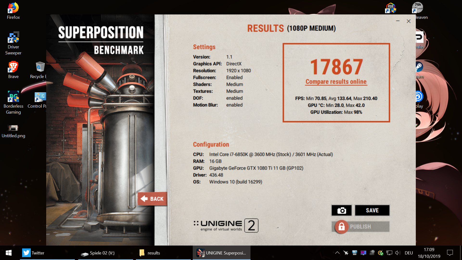

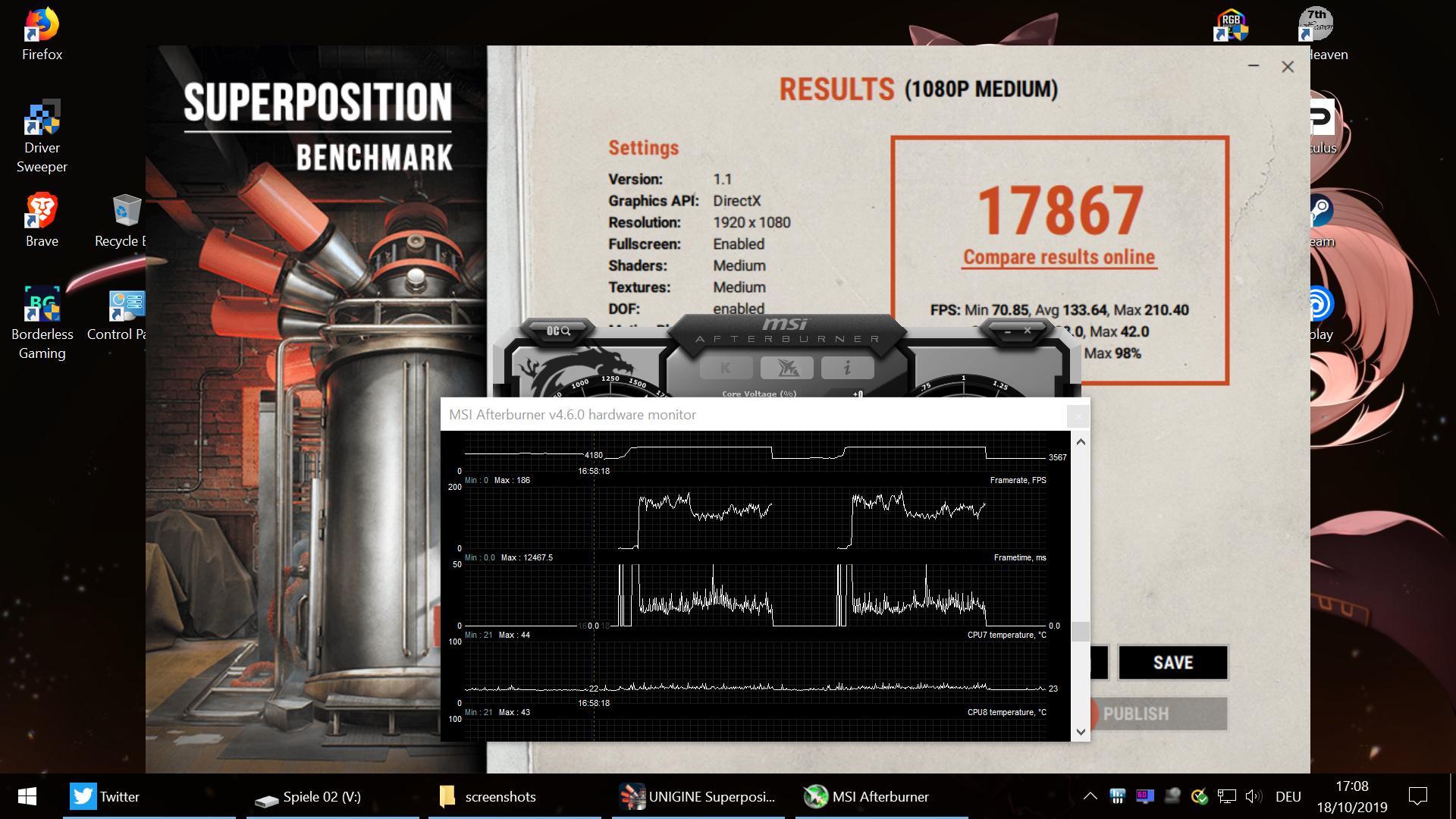

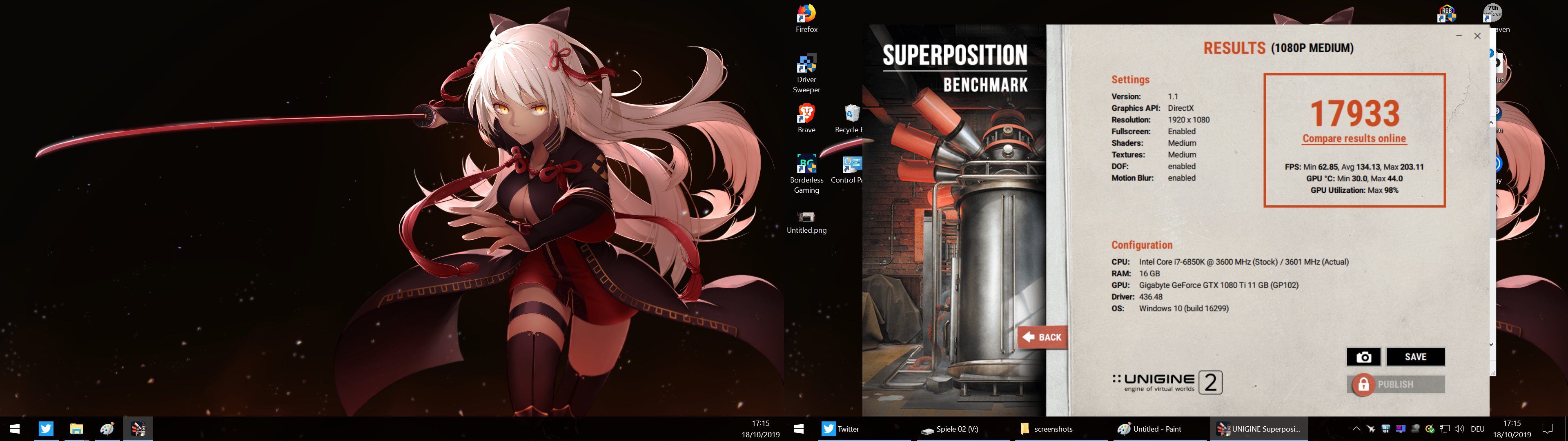

EDIT:
DualView Performance in Superposition:
SingleView:
Frametimes:
Sieht alles mehr oder weniger identisch aus. Und in synthetischen Benchmarks bei geringen Einstellungen sollten Unterschiede eigentlich am größten sein.
