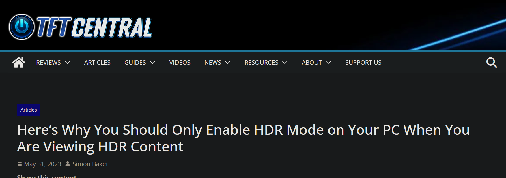

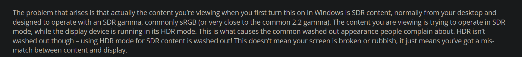

Windows selbst ist und bleibt SDR Material ... wenn du in Windows das HDR anschaltest bleibt das Windows
selbst also die Windows Oberfläche weiterhin SDR du gibst somit das SDR Windows in einem HDR Container
wieder und es kommt zum Missmatch
Man aktiviert in Windows das HDR nur wenn man auch HDR Material zuspielen will also
HDR Games , HDR Filme , HDR Serien und nich bei SDR Games , SDR Filme , SDR Serien und SDR Windows
Und durch das Anschalten von HDR macht man Windows halt nur bereit HDR Material wiederzugeben
aber der HDR schalter wandelt ein SDR Windows nun nich in ein HDR Windows .. die eigentliche
Windows Oberfläche bleibt immer SDR
Mehr dazu hier :
https://tftcentral.co.uk/articles/h...e-on-your-pc-when-you-are-viewing-hdr-content

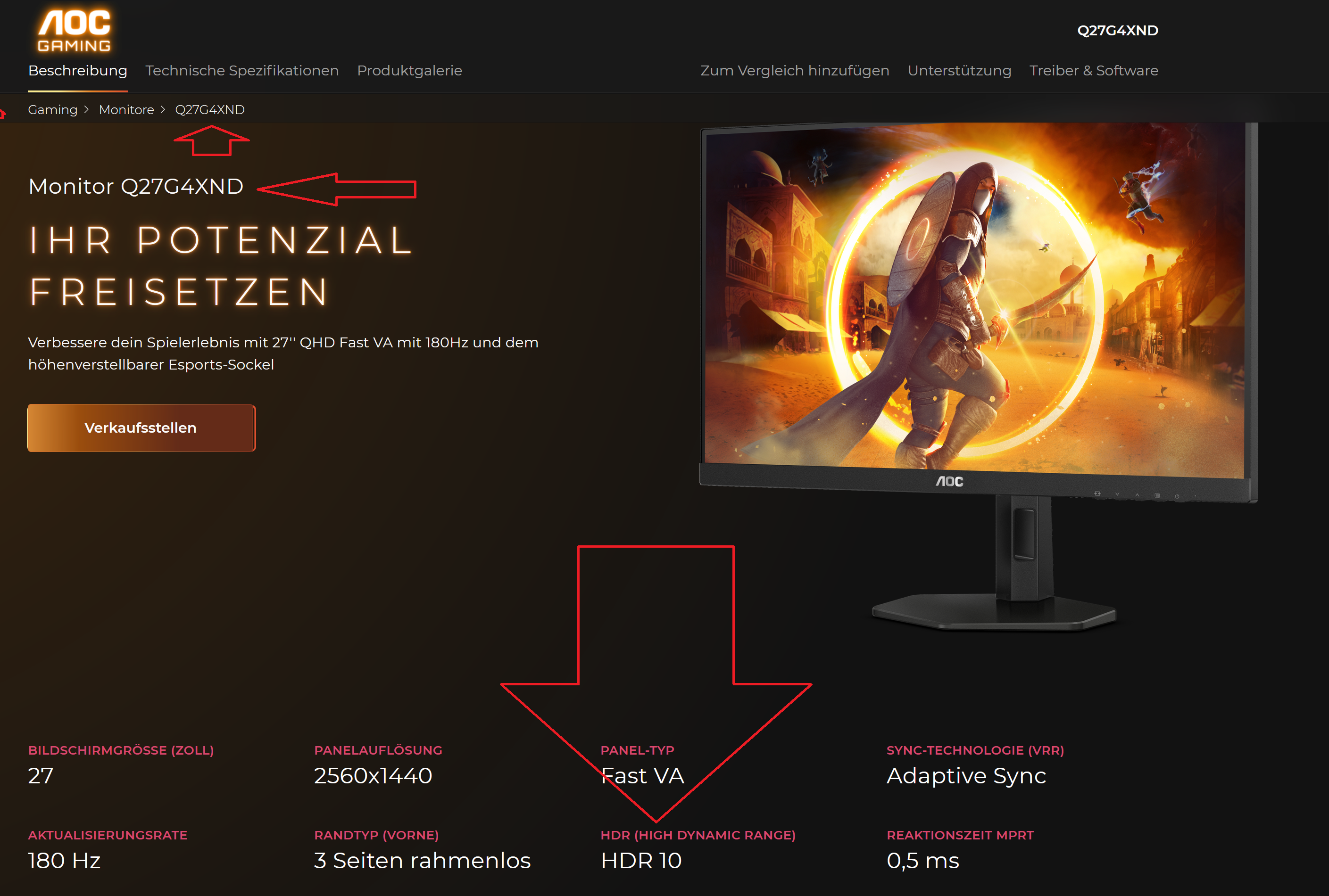

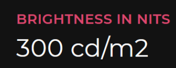

Du hast ein Gerät das maximal
kann ..dat is eigentlich nur SDR
https://aoc.com/de/gaming/products/monitors/q27g4xnd/specification

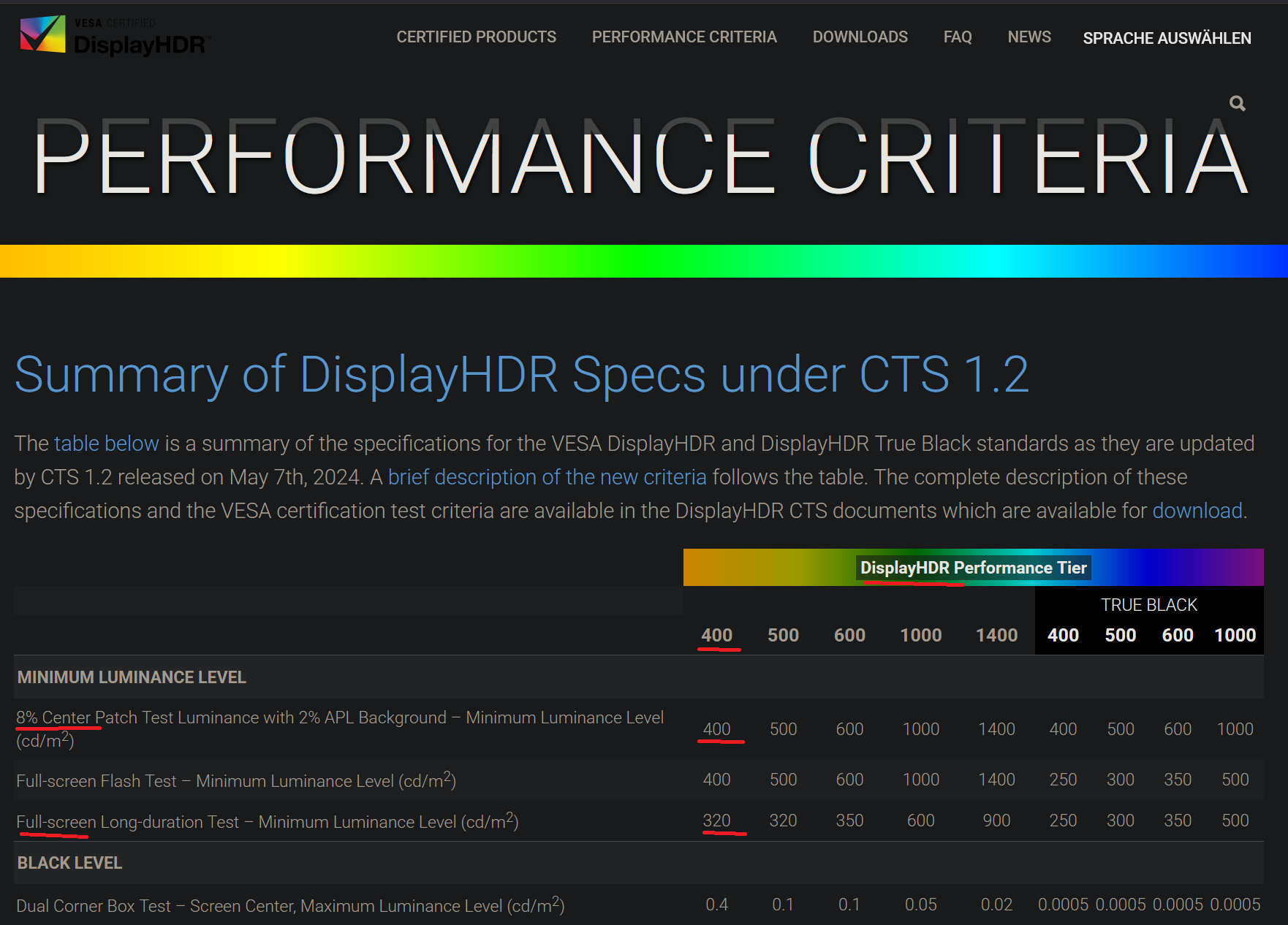

was nochnichmal die mindetanforderrung der schlechtesten HDR Kategoerie HDR 400 erfüllt
dafür müsste das Gerät mindestens 400 nits bei 8 % Window erreichen und bei
Vollbild Weiss also 100 % Window noch 320 Nits
https://displayhdr.org/performance-criteria/

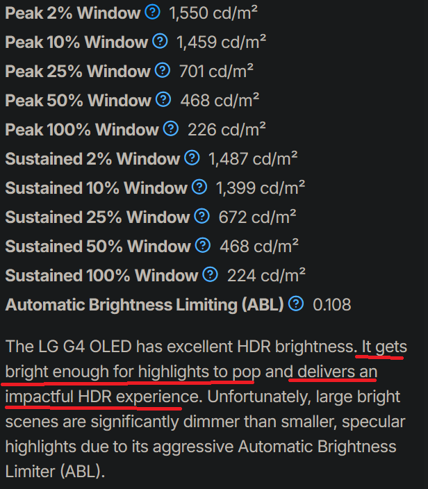

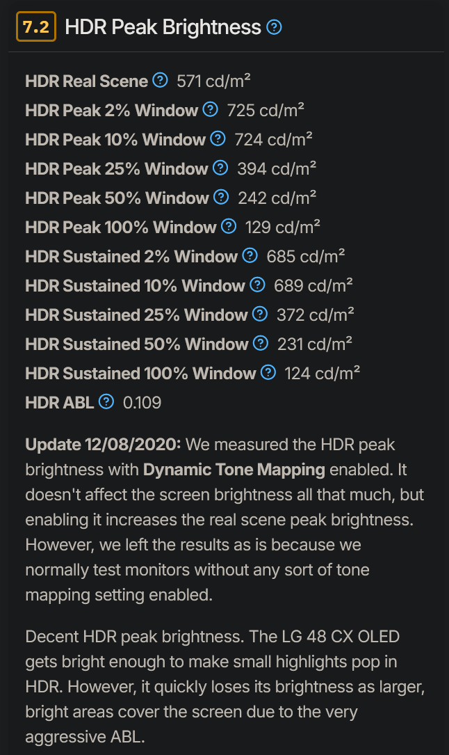

Das is zb ein super HDR Gerät :
https://www.rtings.com/tv/reviews/lg/g5-oled
Und hier zumindest eins was noch okayisch is aber nich gut genug um gutes HDR zu erleben :
https://www.rtings.com/monitor/reviews/dell/u3225qe

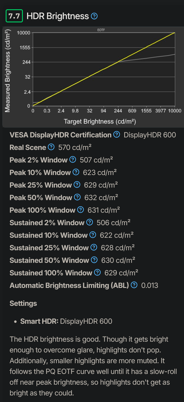

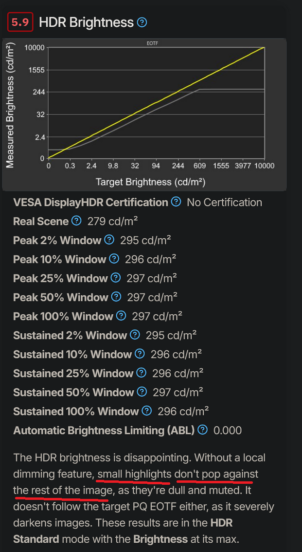

Und hier ein Monitor in deinem 300 Nit Bereich :
https://www.rtings.com/monitor/reviews/gigabyte/gs27qc
Aber bei 300 Nits bleibt nich viel spielraum .. bzw eigentlich keiner .. für HDR Highlights um sie

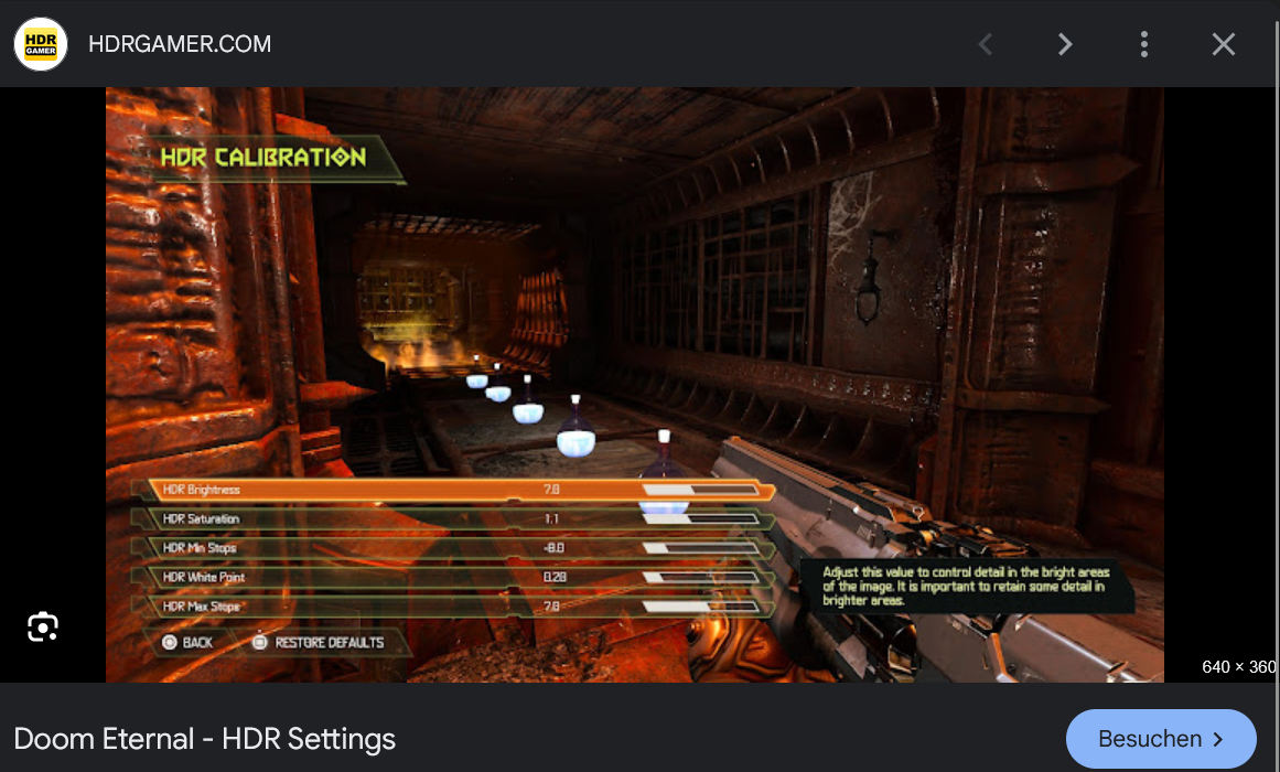

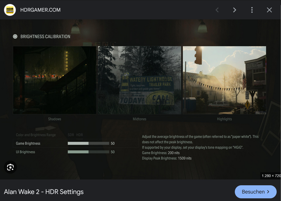

3. Bei einem HDR Game das HDR im Game Menu korrekt kalibrieren das is 1000 mal wichtiger als die

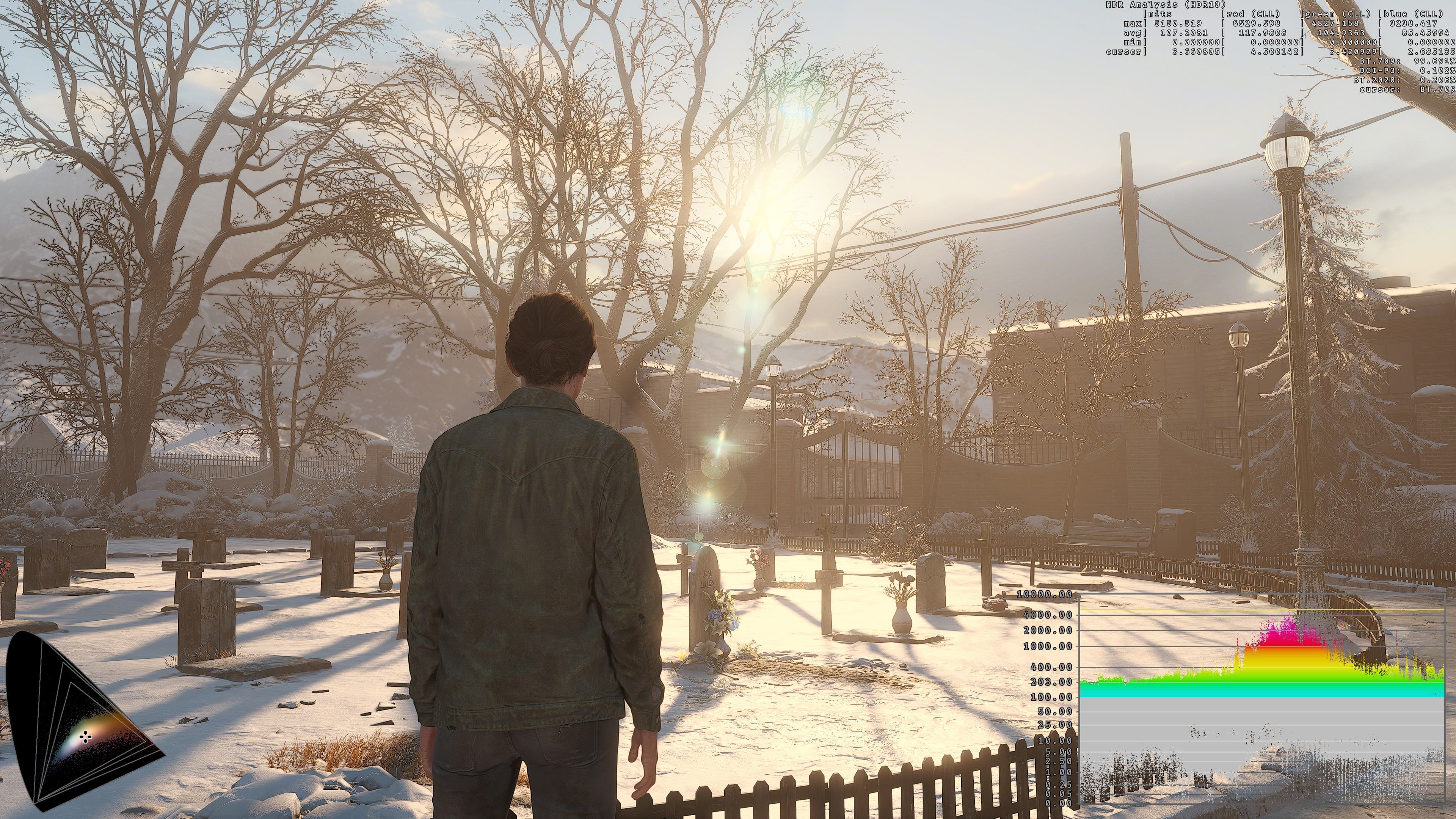

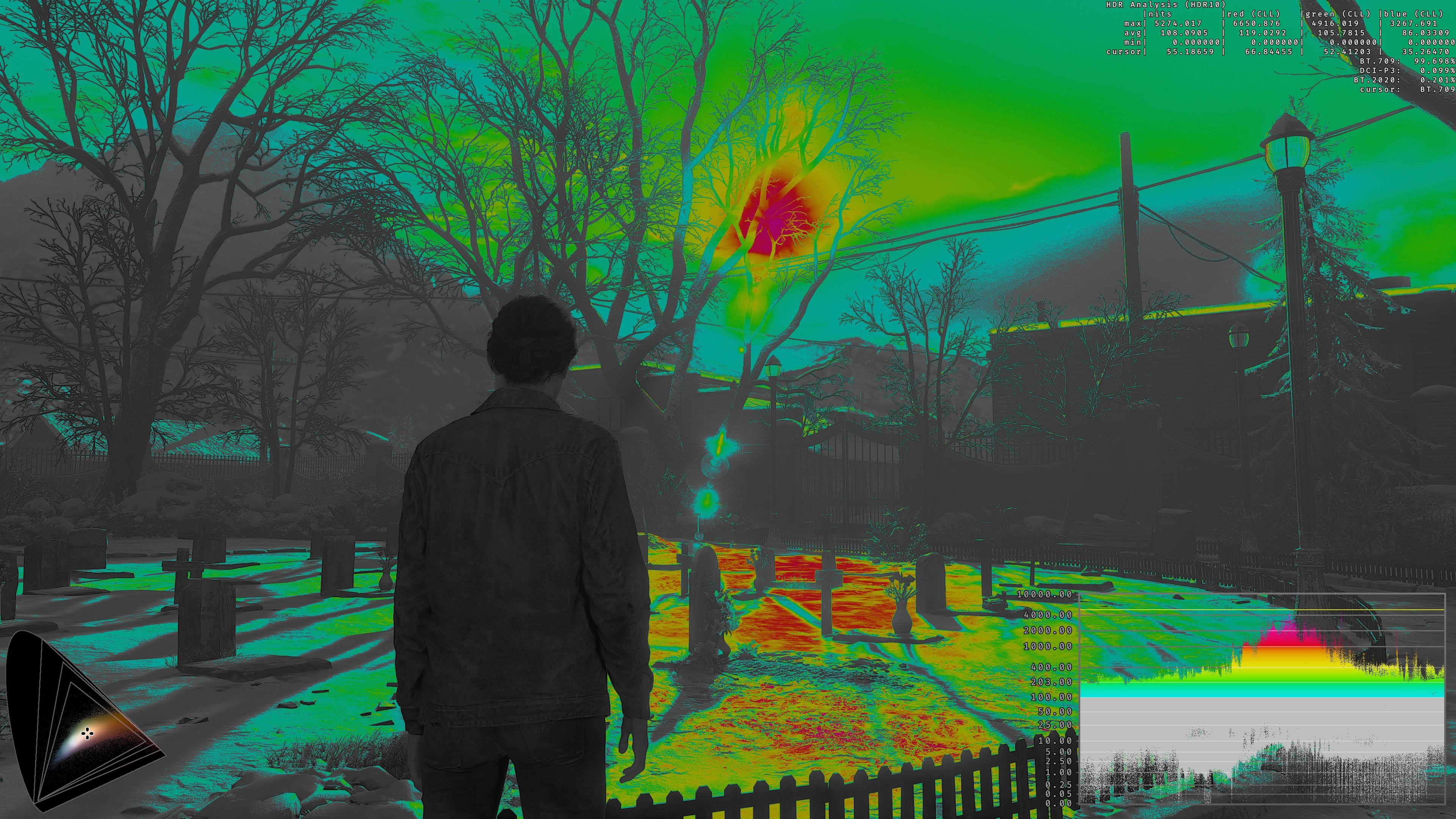

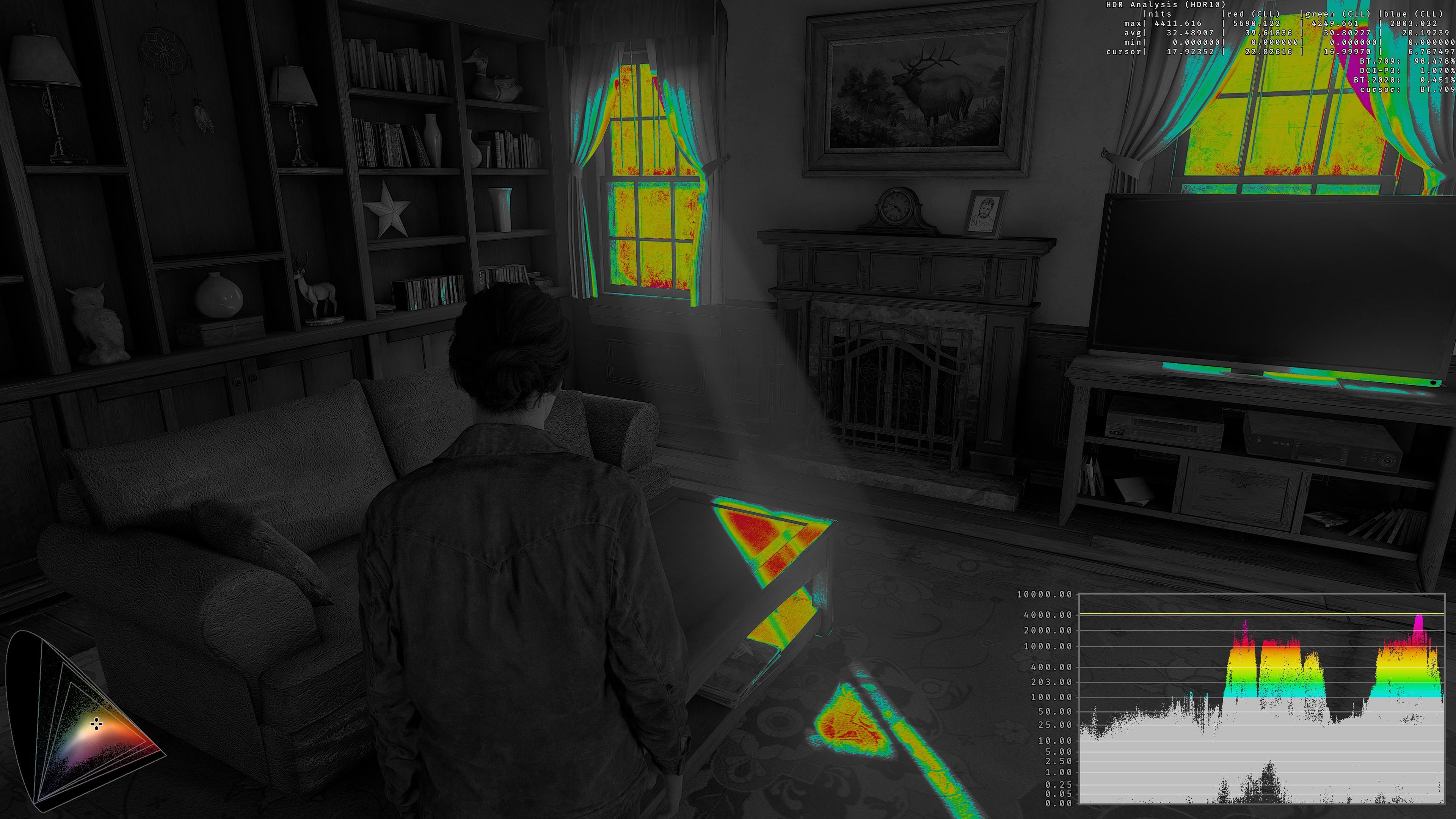

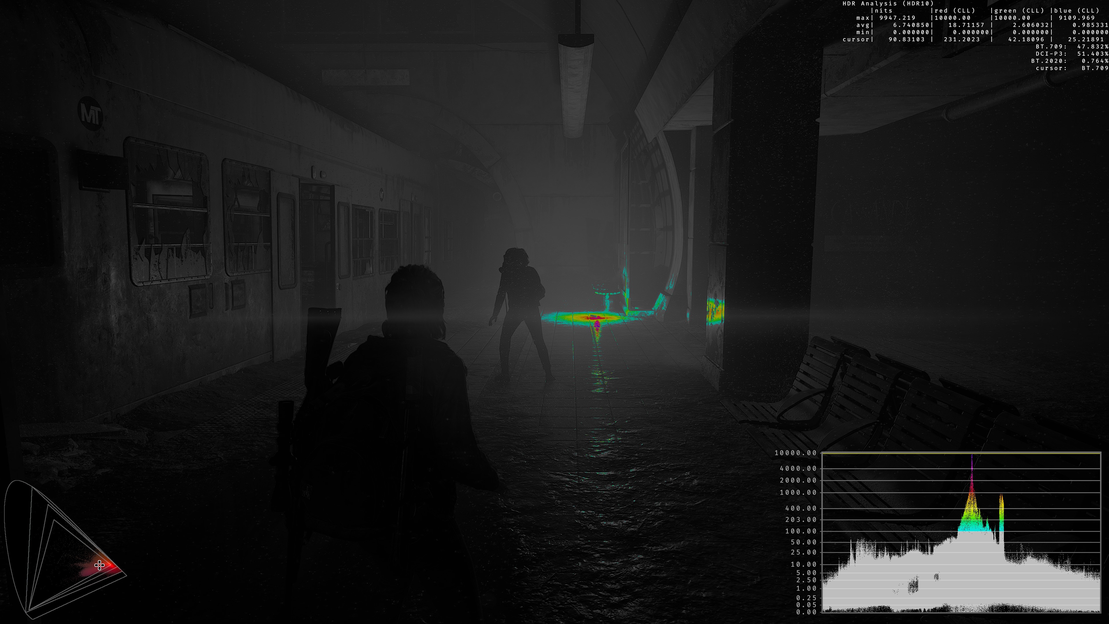

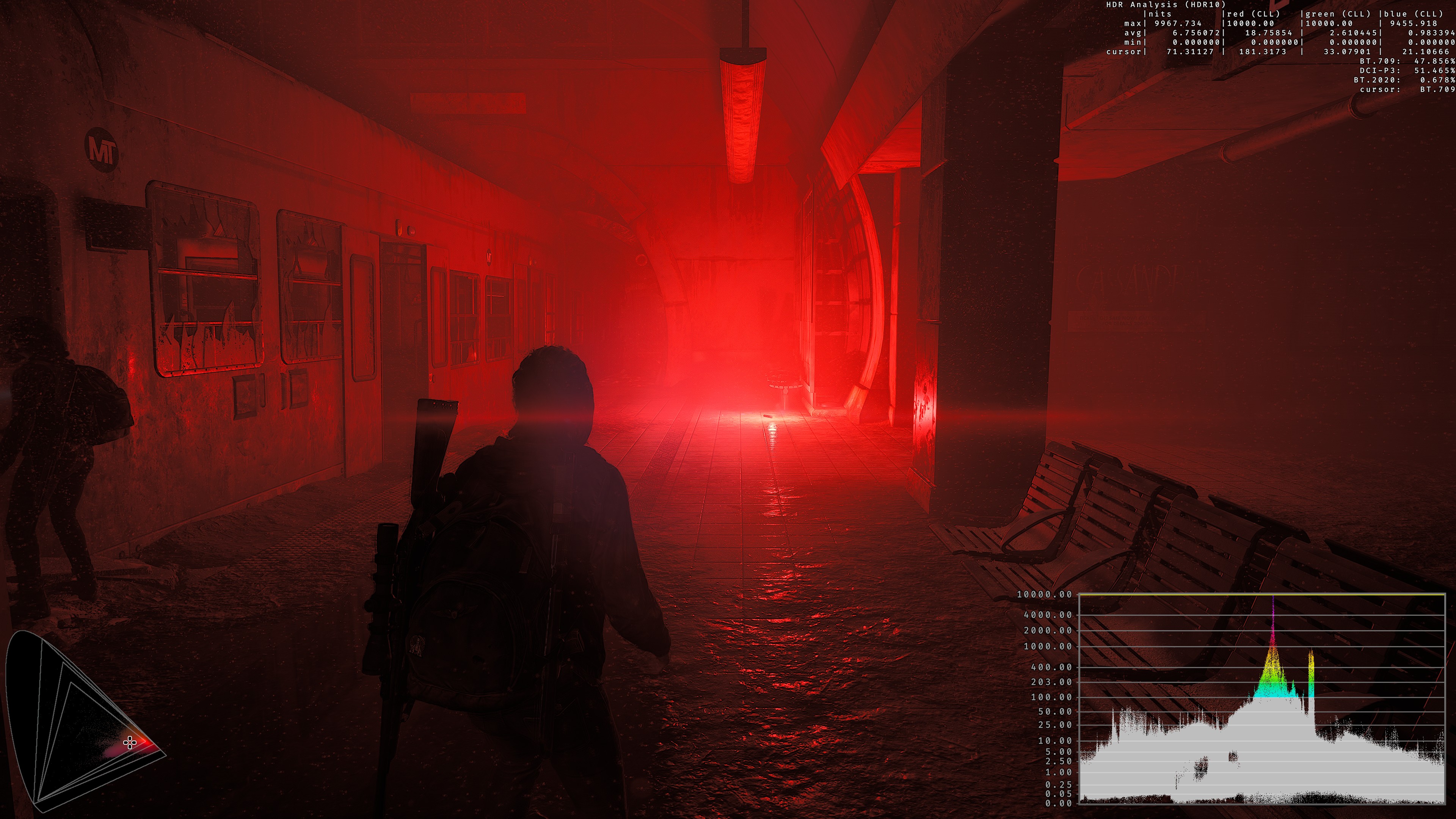

Hier mal Heatmap Bilder vom HDR Game The Last of us 2 .. achte auf die Helligkeitsbereiche die Farblich
unterschiedlich dargestellt werden

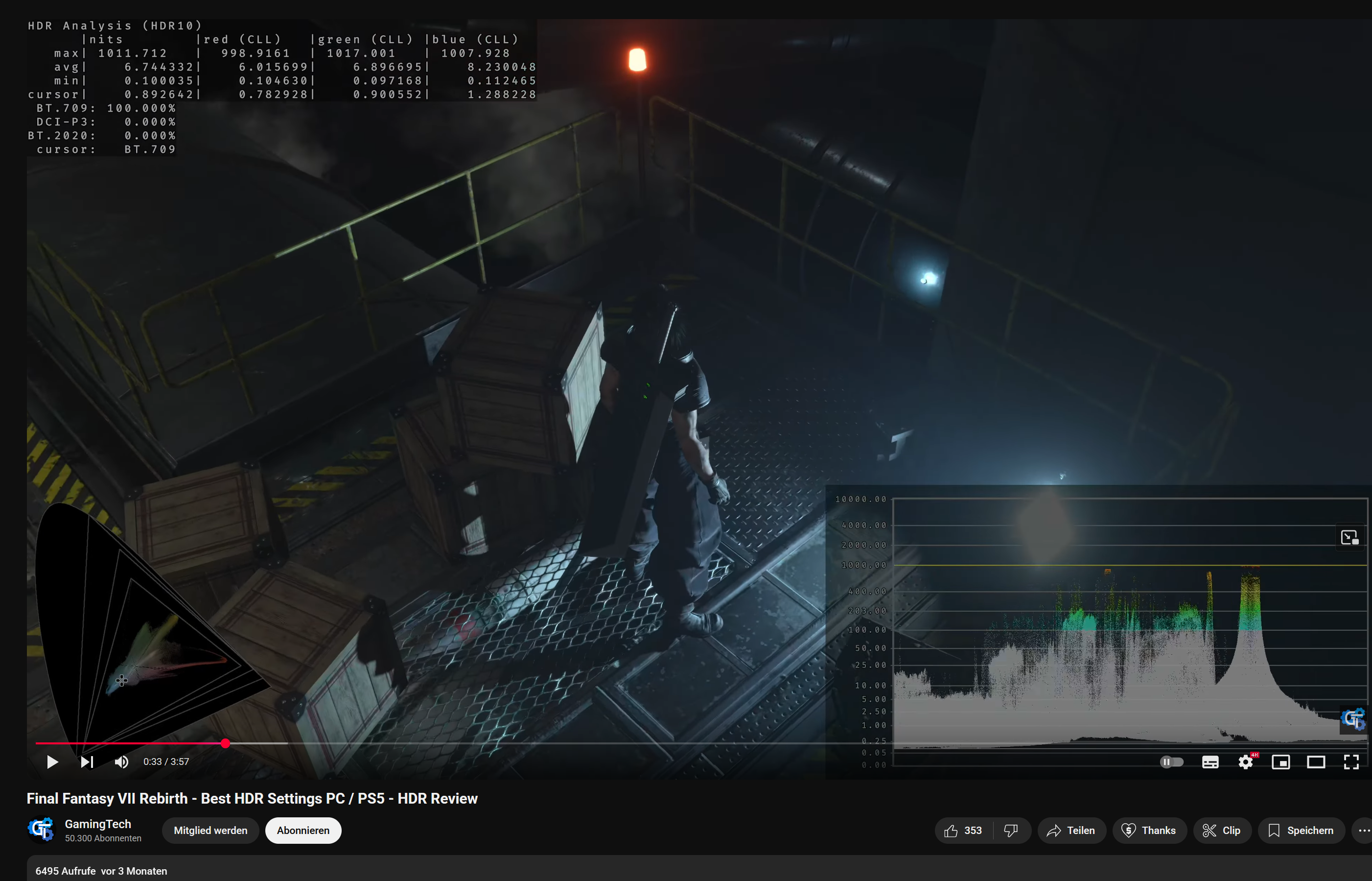

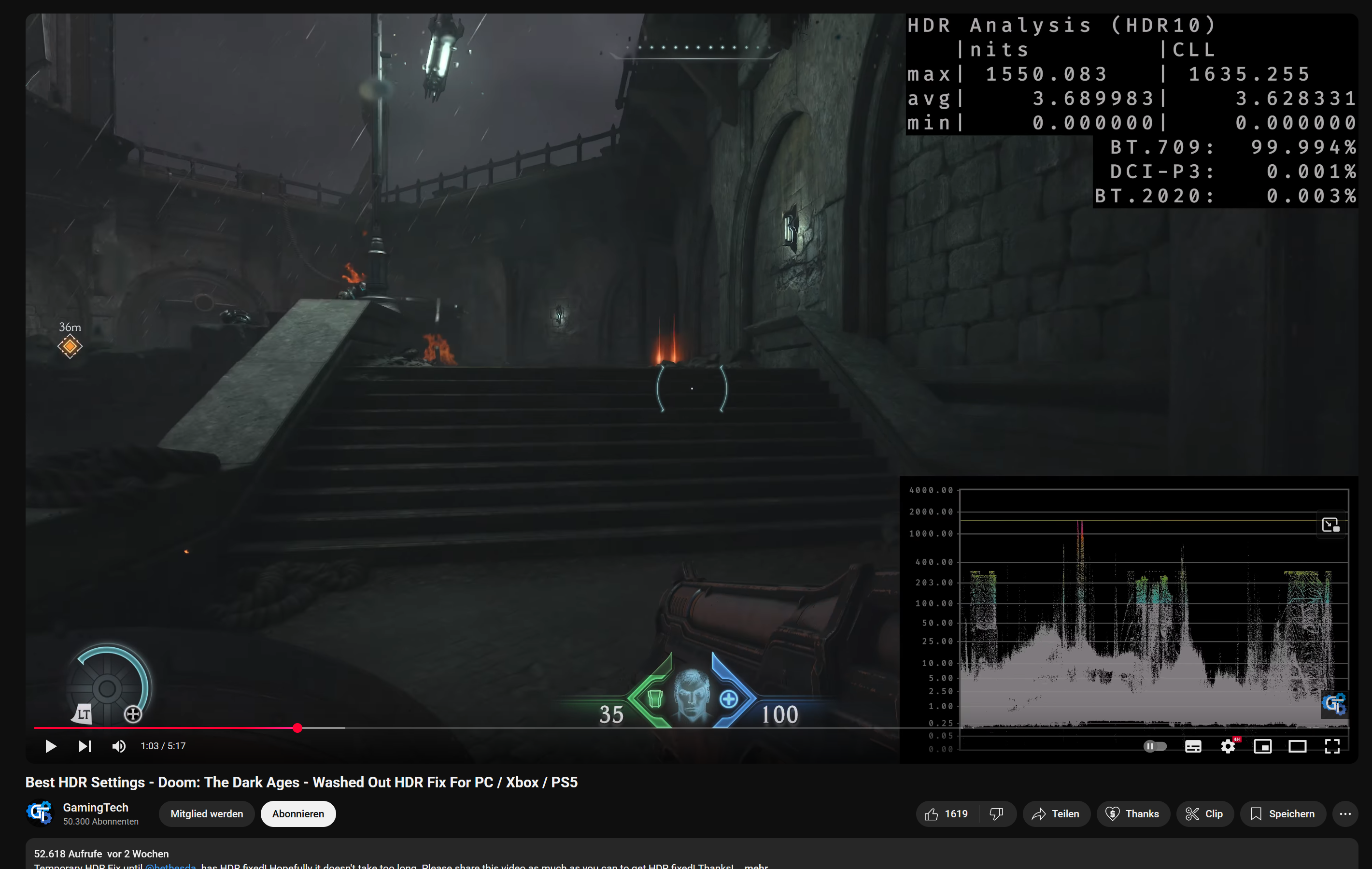

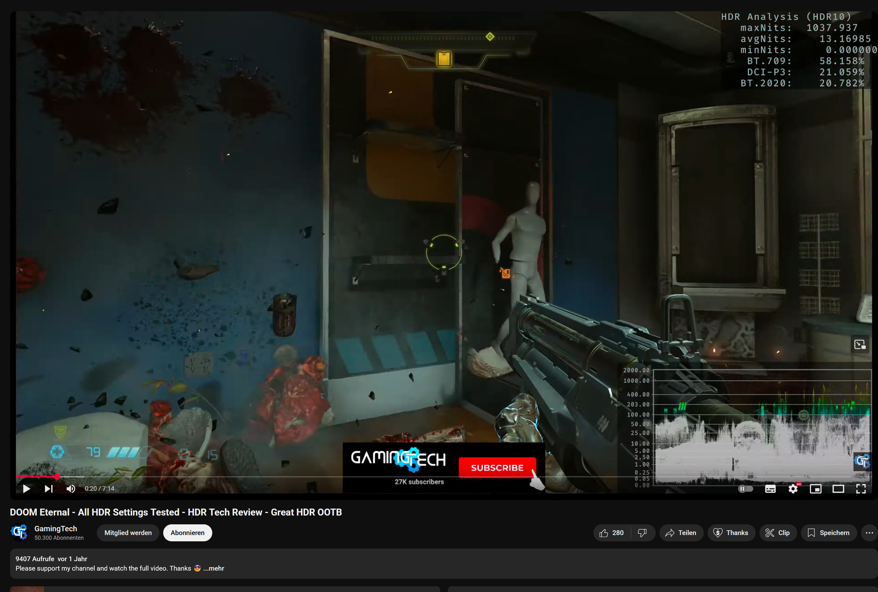

Sehr gutes HDR hat zb Doom Eternal und Ori 2 und das neuste COD das sind schon gute
HDR Gaming Benchmarks mit einer superben HDR implimentierung.
Last of Us 2 und Indiana Jones und Horizon Forbidden West haben auch gutes HDR und etliche andere

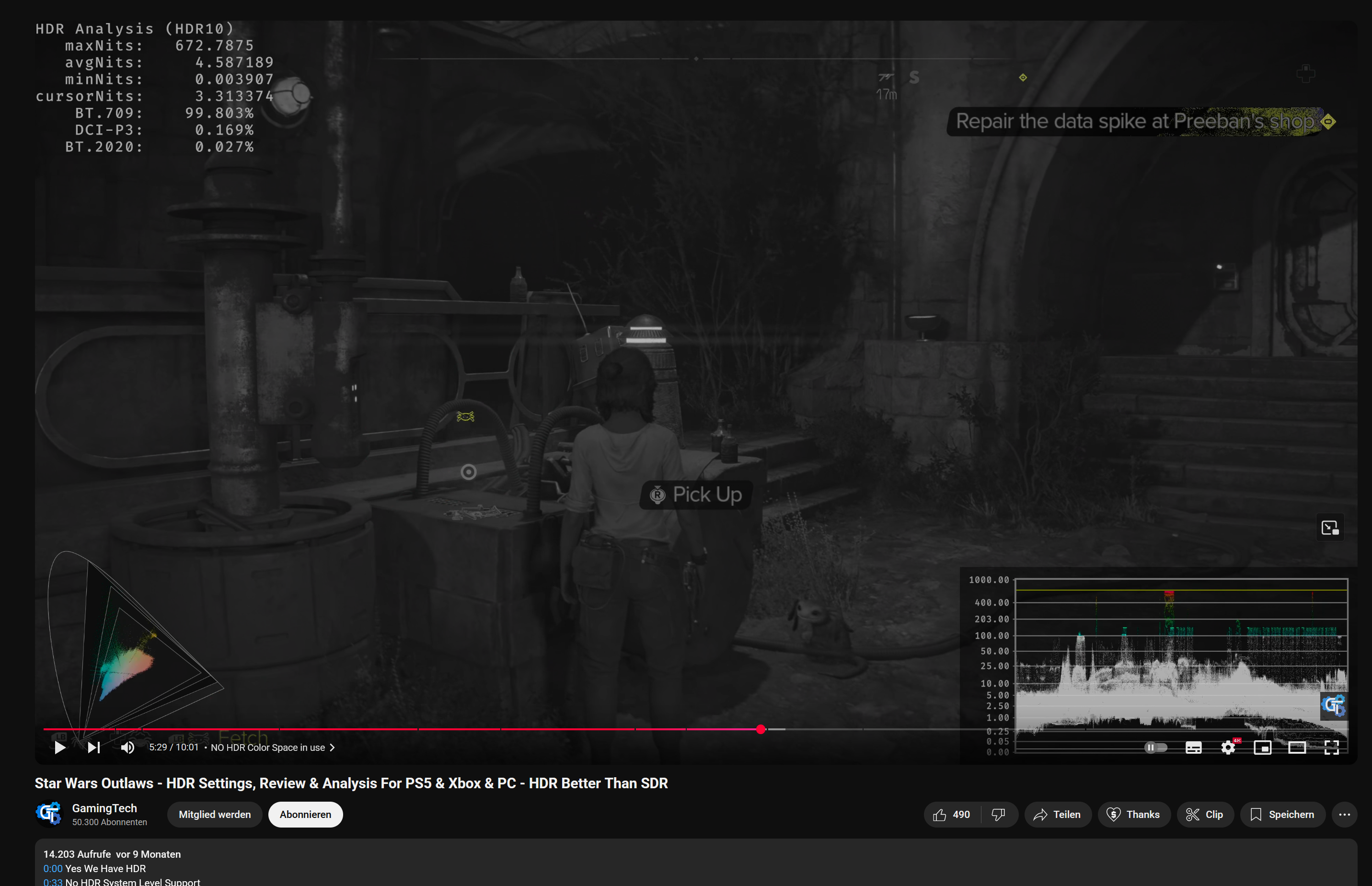

Aber es gibt auch ein paar wo die HDR Implimentierung nur mittelmässig is wie zb
Cyberpunk 2077 oder Star Wars Outlaws aber die kann man selbst manuell per Reshade fixen
Die Schlechteste HDR Implimentirung hat aber Metro Exodus das Game leidet von haus aus extrems
an Raised Blacks und muss man zwingen mit Reshade fixen bzgl der Raised Blacks

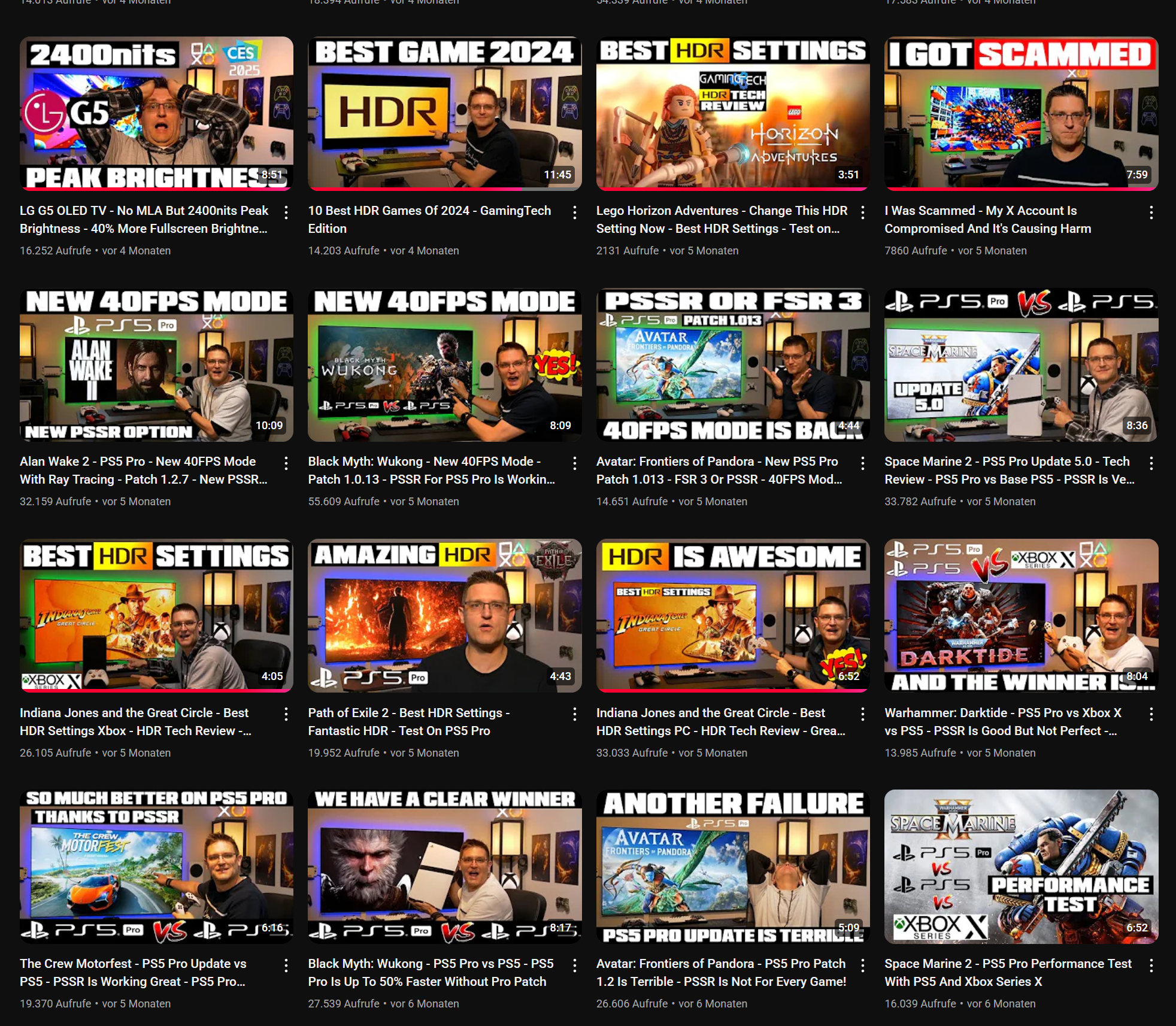

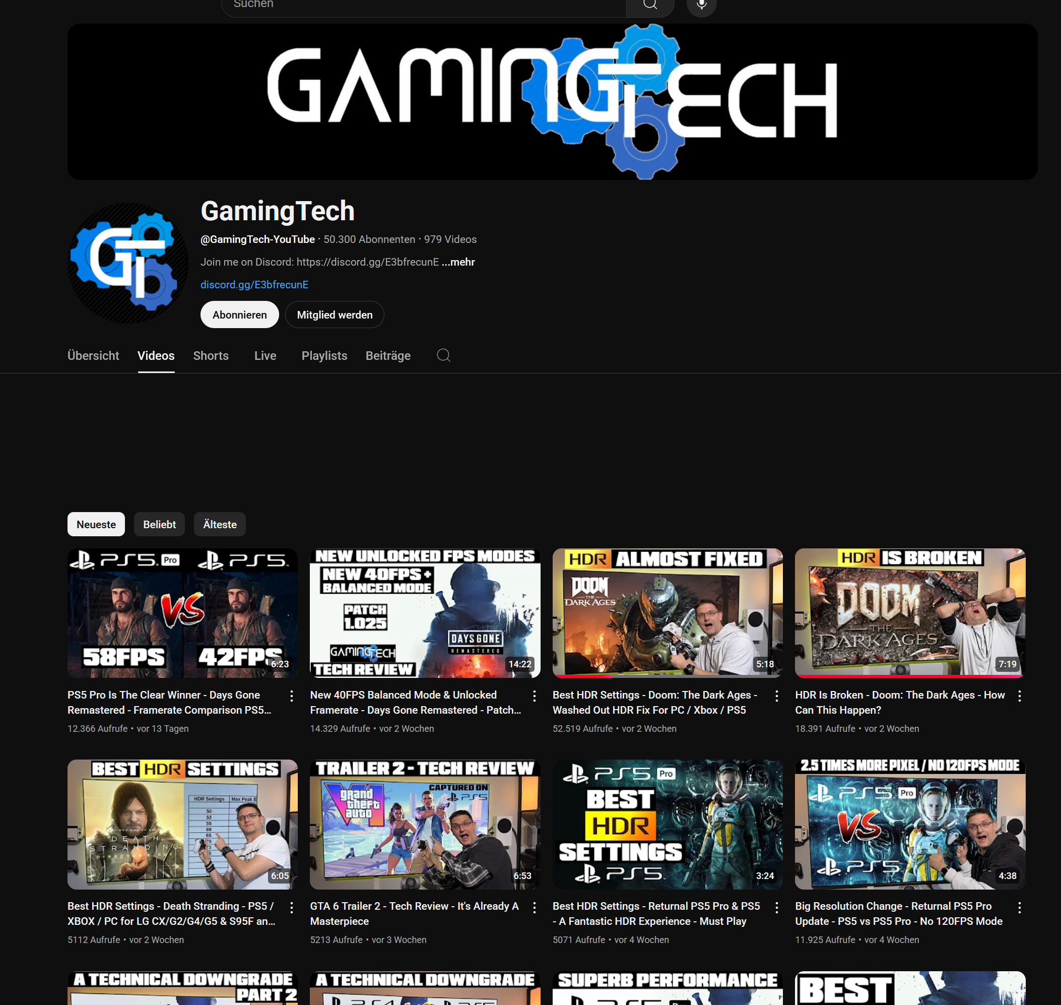

Ansonsten schau jeden Tag hier vorbei .. der macht HDR Reviews der HDR Games und gibt auch einstellungstipps

Und neben einem guten hellen HDR Anzeigegerät ( wie zb dem LG G5 OLED ) brauch es eben
auch gute HDR Games ( wie zb Doom Eternal ) und eine gute HDR Kalibrierung im HDR Game Menu

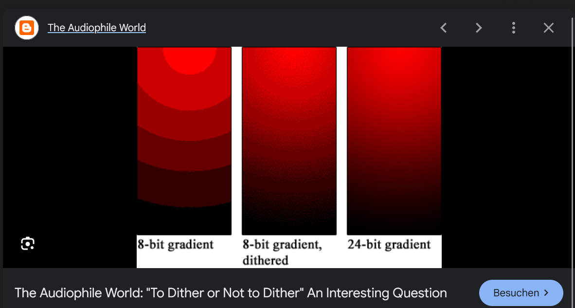

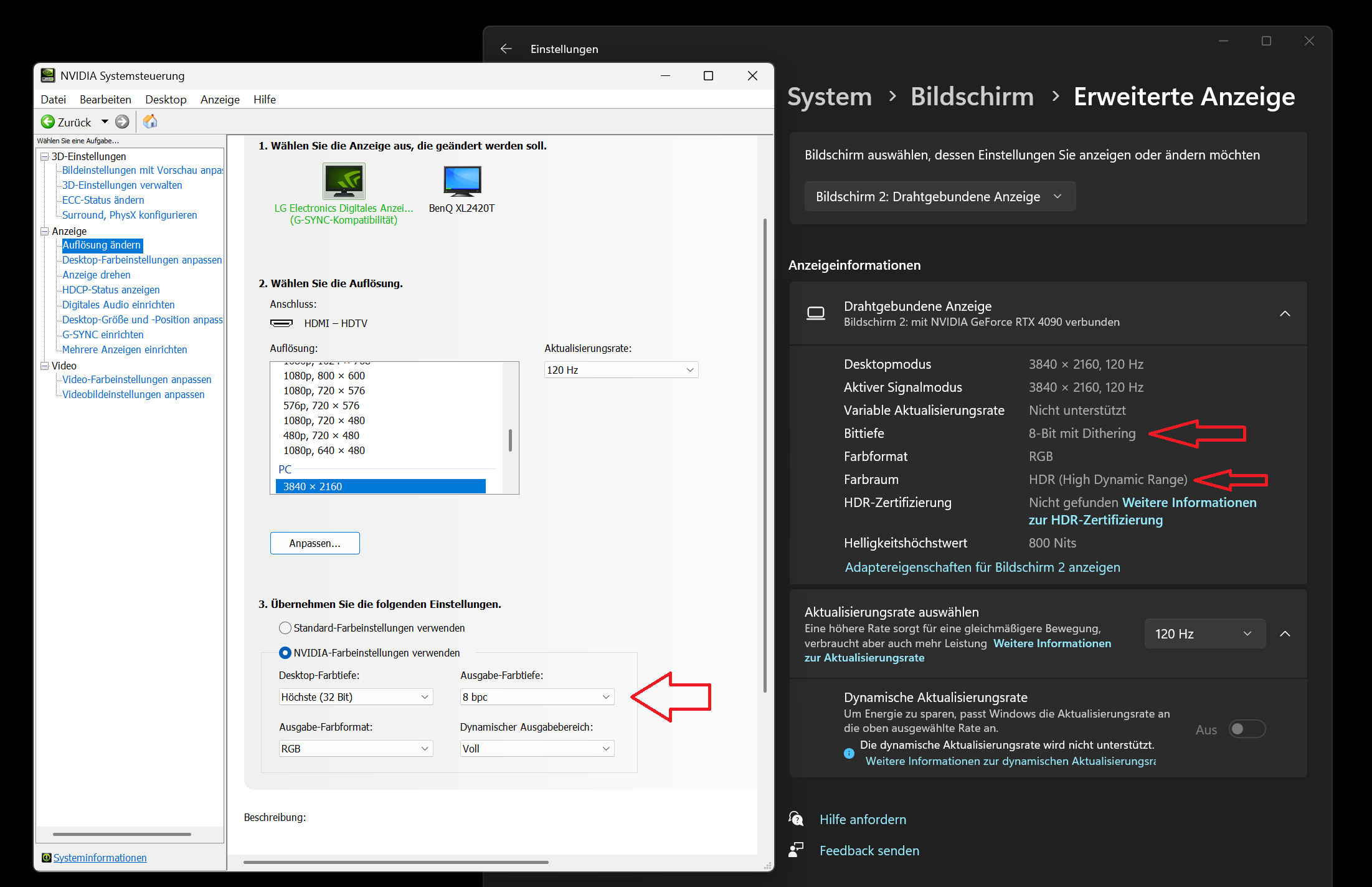

Kein Wunder, dein Monitor kann nur 8 Bit Farben, für HDR10(+) braucht ein Monitor 10 Bit Farben
Grundsätzlich ja man kann HDR in WIndows aber auch mit 8 Bit anschalten da WIndows
dann die 8 Bit in 8 Bit + Dithering umwandelt sofern eben ein HDR fähiges Gerät angeschlossen is
Aber wie bereits ausführlichst geschrieben is das Prob eher das sein Gerät nur Magere 300 Nits max kann
Aber sein Gerät kann nur
Und wird mit HDR10 beworben

Hallo
HDR kann man in Windows auch mit nur 8 Bit Farben aktivieren, dann darf man sich aber nicht wundern...
The_Void schrieb:
total entsättigt und ultra heftiges color banding im schwarzbereich.
...wenn so etwas dabei rum kommt.

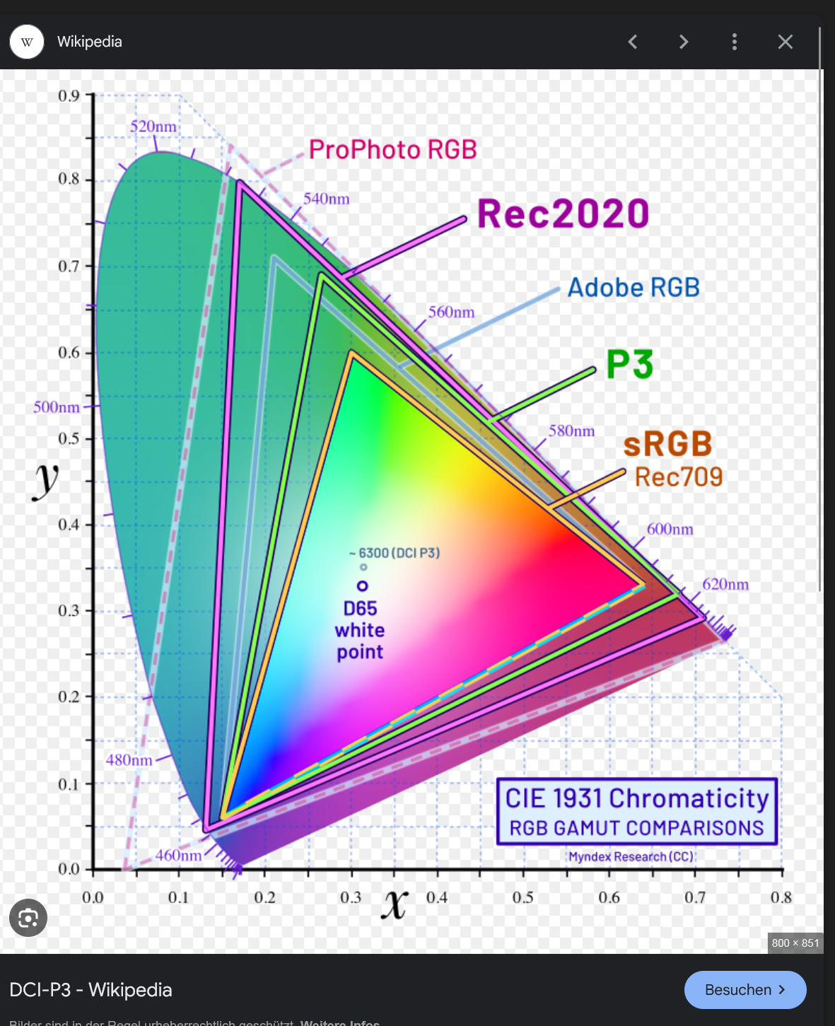

Wenn HDR Inhalte korrekt angezeigt werden sollen müssen es 10 Bit Farben und 600 Nits (besser 1000 Nits) Helligkeit sein.
HDR10 ist eindeutig definiert: https://de.wikipedia.org/wiki/High_Dynamic_Range_Video
Beim HDR10 Media Profile, kurz HDR10, handelt es sich um eine Erweiterung der Videopegel-Dynamik bei 10 Bit Farbtiefe im Farbraum Rec. 2020.
Oder was glaubst du wofür die Zahl 10 in der Bezeichung HDR10 steht ?
ändert 0

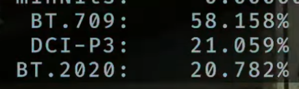

Kannst ja mal schauen welche HDR Games und welche HDR Filme Serien den erweiterten 10 Bit Farbraum
( DCI-P3 und BT / Rec 2020 ) nutzen und in welchen Ausmaß .. REC / BT 709 = sRGB = 8 Bit SDR Farbraum
Ausschnitte von den Bildern von weiter oben vom Game Last of Us 2 :
Bei dieser Scene is der 10 Bit DCI Farbraum mal etwas mehr gefordert
Die meisten HDR Games und Filme sind zu 99,99 % im 8 Bit SDR sRGB / Rec 709 Farbraum unterwegs
und nur in wenigen Scenen mal etwas mehr im 10 Bit DCI und BT2020 Farbraum
Dat merkt man kaum
Wichtiger isses eher ein Gerät zu haben was einen hohen Peak Nit Wert schafft und ein Guten Schwarzwert
hat .. und da sind nunmal seine max 300 Nits absolut unterirdisch das is das Prob

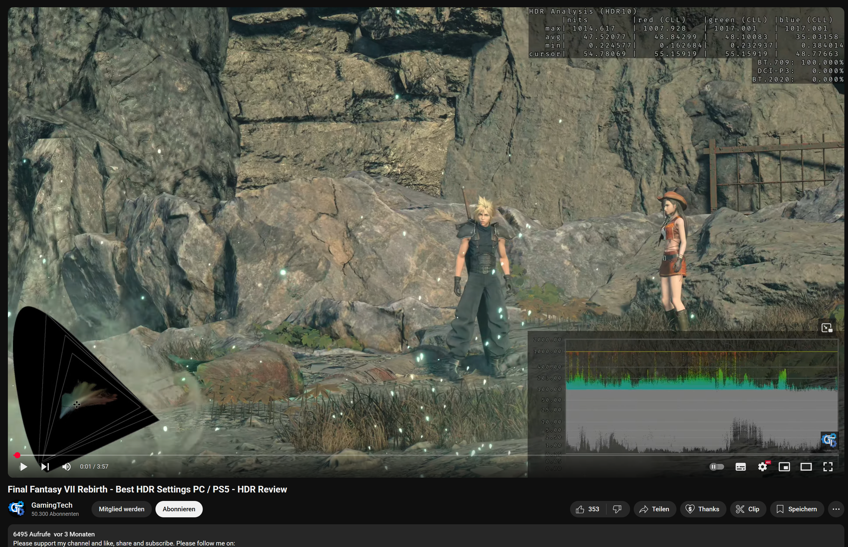

Weitere Beispiele .. achte auf die 10 Bit DCI und BT 2020 farbausbeute :
Doom Eternal dagegen greift stärker auf den 10 Bit DCI und BT2020 Farbraum zu
Bzgl der 10 Bit DCI und BT2020 Farben isses halt immer Scenen abhängig aber vorallem auch Game
abhängig wie Stark da welches Game in welcher Scene auf den DCI und BT2020 10 Bit Farbraum zugreift

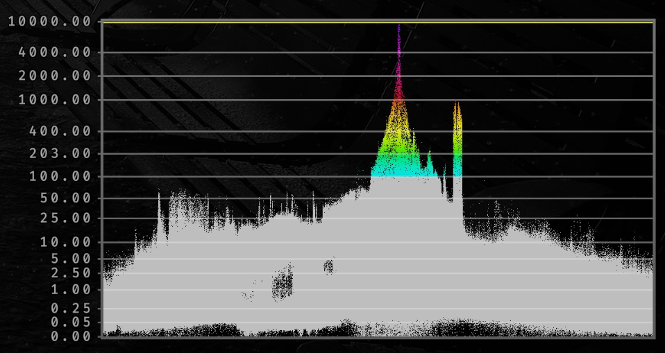

Die Hauptaufgabe von HDR is es Helle Objekte Hell erscheinen zu lassen und Dunkle Objekte Dunkel
Also einen hohen Kontrast zwischen Hell und Dunkel herzustellen das is die High Dynamic Range Kurz HDR
und das geschieht übers Tone Mapping in dem den Objketen Helligkeitsbereich zugewiesen werden
wie schon gezeigt in einem anderen Post
Aber du hast schon recht das die Farben auch ein teil von HDR sind aber eben bei weitem nich der Hauptteil
besonders nich da das HDR Material nur sehr selten und wenn dann eher in kleinen % Bereichen auf
diese 10 Bit DCI und BT 2020 Farben zugreift

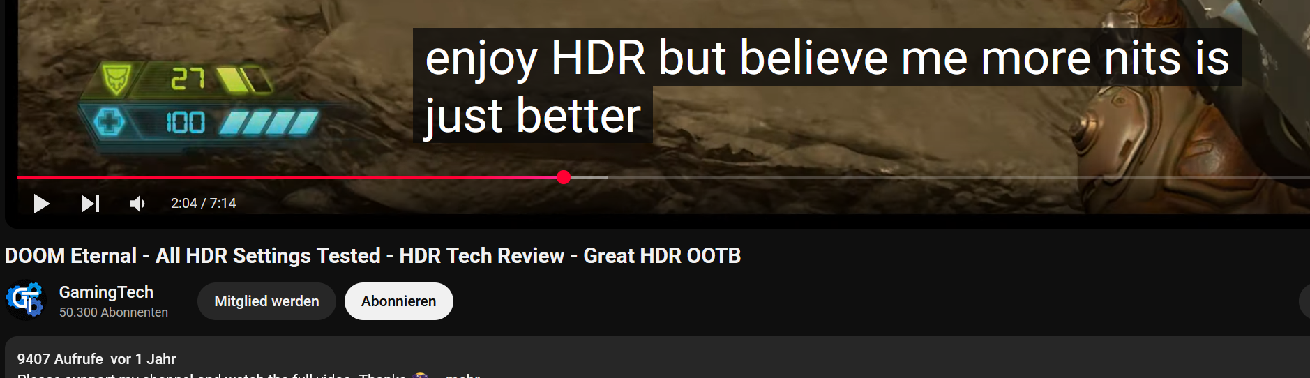

Stagefire schrieb:
Wie gesagt du brauchst nur ein Monitor der eben auch genug Nits hat und davon gibts ja einige seit einiger Zeit .. du hast dir für HDR halt nur den Falschen ausgesucht und dich vorher nich genug über HDR informiert

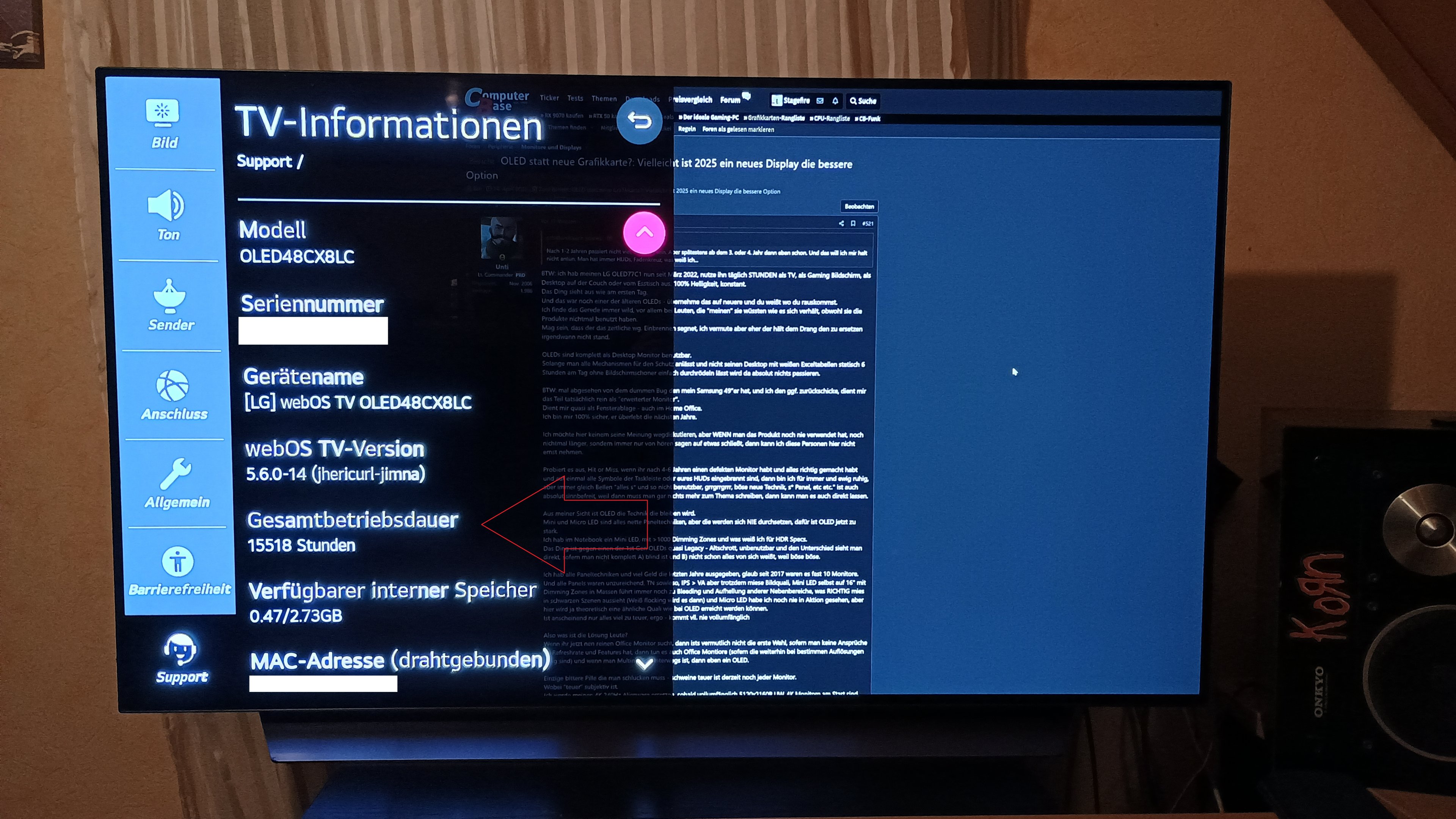

Dat is halt mein HDR Gerät das ich seit Juni 2020 als PC Monitor nutze .. ein 2020er LG 48" CX OLED TV
der is nun halt in die Jahre gekommen bzgl der HDR Helligkeit und war damals auch eher schon so nur
okayisch
https://www.rtings.com/monitor/reviews/lg/48-cx-oled
Mein nächster wird ein 2027er LG 42" G7 OLED TV der wird dann mehr HDR Power haben
