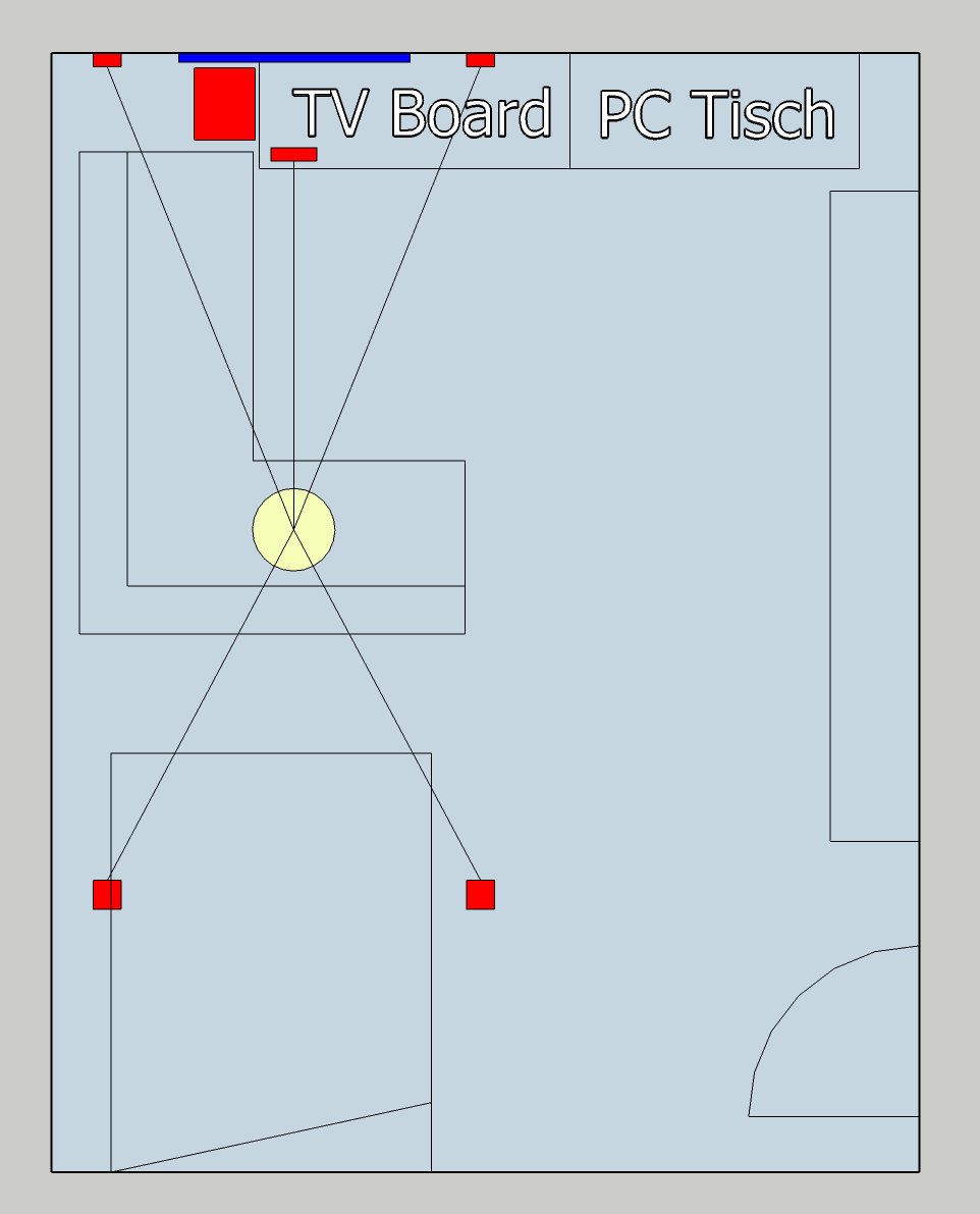

Nun möchte ich aber eine richtige Lösung für die Nutzung in meinem Raum finden und die Speaker an der Wand befestigen.
Ich stelle mir als unwissender die Frage ob es Sinn machen kann PC & Fernsehr über das 5.1 Set zu versorgen oder ob ich wirklich noch mal ein 2.1 System für den PC Platz kaufen sollte?

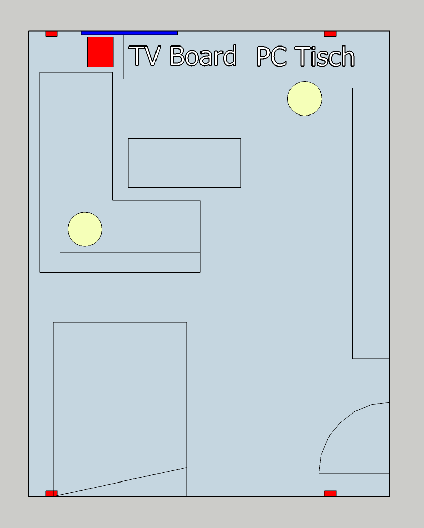

Ich könnte mir grundsätzlich eine Anordnung wie im Anhang vorstellen, wobei die hinteren Speaker auf jeden Fall unter die Decke müssten wegen Bett und Tür.
Vorne beim Fernsehr würde der linke Speaker perfekt auf normaler Höhe passen und zwischen dem Fernsehr und dem PC Tisch wäre auch der perfekte platz für den rechten Speaker. In dieser Konstellation wäre aber der PC Platz nicht mehr Beschallt.
Daher die Überlegung alle Speaker nahe von der Decke zu befestigen und neutral in den Raum zu richten, sodass ein Kompromiss zwischen beiden Plätzen entsteht (die Soundqualität am PC Platz ist nicht so wichtig, da hab ich ja auch Kopfhörer).
Würde mich freuen wenn jemand mit Erfahrung und Plan mir weiterhelfen kann wie am besten günstig zu einer guten Lösung komme.

Haben pc und tv die selbe Position? Weil 5.1 kommt nur richtig richtig zu Geltung, wenn der Aufbau stimmt
Der TV ist der blaue Balken der PC steht Mittig auf dem PC-Tisch.
Die grünen Kreise sind die Sitzpositionen und das rote die Speaker Positionen.
*Edit: Dass das 5.1 dadurch nicht in seiner vollen Pracht rüber kommt ist mir klar, mir würde aber schon ein durchschnittlich gutes Ergebnis reichen wenn ich mit dafür eine Neuanschaffung sparen kann.

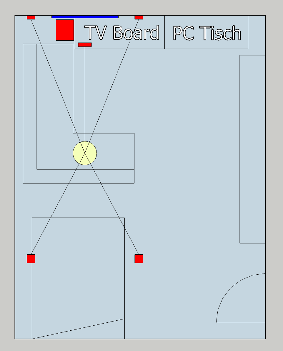

Würde etwas dagegen sprechen die beiden hinteren Speaker an der Decke zu montieren (Schräg nach unten strahlend) während die vorderen normal an der Wand montiert sind?
Nichts, spricht dagegen ABER sie sollten gute 1.5-2 Meter HINTER dem Sofa, nicht(!) direkt darüber montiert sein!
Damit die Effekte dich nach hinten überqueren können und nicht strickt von vorne direkt nach oben über dir fliegen. Da das sonnst das Raumgefühl zerstören wird.
Ok damit habe ich keine Probleme, nach hinten ist Luft. Ich hab das jetzt man in der Grafik angepasst wie ich das machen würde. Wie wäre es wenn ich die Lautsprecher ganz hinten an der Wand befestigen würde? Wären etwa 2,8m bis zur Sitzposition. Würde mir optisch halt besser gefallen.
Falscher Winkel, siehe die Skizze in JackA$$ Beitrag. Allgemein ist die unsymetrische Raumaufteilung sehr ungeschickt für Sound.
Achso ok ja jetzt hab ichs geschnallt. Das heißt eigentlich das ichs vergessen kann da was richtiges aufzustellen... dann werde ich wohl mit Stereo leben müssen.
Idealerweise drehst du das Sofa um 90 Grad gegen den Uhrzeigersinn und stellst/montierst die Front und Rears so wie in der Referenz Grafik weiter oben. Es spricht aber auch nichts dagegen die Lautsprecher symetrisch in relativer Nähe der Zimmerecken zu positionieren. Auf der Homepage von Teufel wird erklärt warum das okay ist.
Mann sollte aber nicht päpstlicher als der Papst an die Sache herangehen. Wenn du das 5.1 Set so aufstellen kannst wie in der Skizze, ist das zwar nicht optimal aber schon okay. Letztendlich wird man bei dieser Aufstellung mit sehr guten Boxen halt hören das der Raum nach rechts hin offen ist und links durch die Wand begrenzt wird. . Das ist aber immer noch netter zum Filme schauen als reines Stereo.
