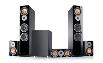

Bei viel Musik und regelmäßigem Filmgenuß empfiehlt sich grundsätzlich ein solches Setup:

Hier mal einige Impressionen ... es gibt noch viel viel mehr und das soll einfach mal verschiedene Aspekte beleuchten, den Preis jetzt mal außen vor:
- KEF Kompaktlautsprecher
- KEF Blade
- Teufel Ultima
- Teufel Ultima 60
- Heco Metas 700
- Nubert NuLine
- Focal Grande Utopia
- Cabasse
- B&W Nautilus
- Wharfedale Diamond
- Monitor Audio
- ich könnte unendlich so weiter machen ;-)
