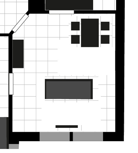

Mhhh... nja. Ein echtes Mehrkanaltonsystem besteht eben aus mehreren, separate Kanäle. Einfach: Auf den Effekt-LS hast du dann eben keine Musik, sondern Effekte.
Stehen die LS links und recht´s vom TV, wirst am Esstisch kein gutes Klangbild haben können:
- Die LS stehen für diesen Abstand, dann zu dicht beieinander.
- Die LS stehen nicht symmetrisch in der Front, der Raummitte.
- Sind die LS zum Hörplatz (Sofa) noch eingewickelt, sieht es schlecht aus.
- Aufstellungsbedingte, unterschiedliche Reflektionen am Essbereich.
- usw.
Sicherlich wirst du am Essbereich Musik wahrnehmen, aber guter Klang - kann das nicht werden.
Für eine genaue Abbildung der virtuellen Bühne (was immer so schön beworben und aufgezeigt wird) sind im wesentlich gleichmäßige Seitenreflektionen Voraussetzung. Im Idealfall wiederum sollten keine Reflexionen von den Seitenwänden sich zum Direktschall addieren. Stehe die LS wandnah und ist auch die Abhörposition wandnah, lässt sich in einem klassischen Wohnraum kein gutes Klangbild realisieren.
Das Ergebnis sind Auslöschungen, Addition von Schallwellen, sprich Hallsoße am Hörplatz. Was immer und immer wieder vernachlässigt wird, ist die reflektierte Energie der Begrenzungswände. Bass breitet sich (bei herkömmlichen LS, ohne entsprechende Filter) eben Kugelförmig aus. Höher Frequenzen aber eben nicht mehr, eher gebündelt. Wobei es durchaus LS mit gutem Rundstahlverhalten gibt.
@Alliyah
Sicherlich. Die Entschärfungen/Abgrenzungen sind bewusst gesetzt. Ich möchte nur aufzeigen was sein kann. Pauschale Verallgemeinerungen waren das selbsterklärend nicht.
Ich habe mir schon gedacht das Musik auch am Essbereich gehört werden soll. Und werden die LS wie vermutet aufgestellt, kann der TE kaufen was er will. Mit gutem Klang hat das DANN und DA - NICHTS gemeinsam, dass möchte ich festhalten.
EDIT@kl1max: Kann man das in etwas so umstellen?
So könnte man jedenfalls für die Position auf dem Sofa ein gutes Ergebnis erzielen.
(Abhörposition recht nah, Nahfeld / LS aus den Ecken / Symmetrische Aufstellung.)
Sry. Aber ich finde es sinnvoller dem TE aufzuzeigen was da grundsätzlich suboptimal ist, bevor man aufzeigt welche LS grundsätzlich optimaler sind.

@ Zwenner
Du willst den TV vor die Fensterfront stellen?
Ist das wirklich eine gute Idee?
Das ist absolut keine gute Idee und total unergonomisch! Man stellt Bildschirme und Fernseher NIE vor ein Fenster sondern im besten Fall im 90 Grad Winkel daneben. So kommt es nicht zu Spiegelungen und das Auge hat nicht diesen Weitblick und gleichzeitig den Fokus auf dem Fernseher. Dazu blendet es auch.

edit: here you go :-D btw, Tür links nicht "in Betrieb" :-)
