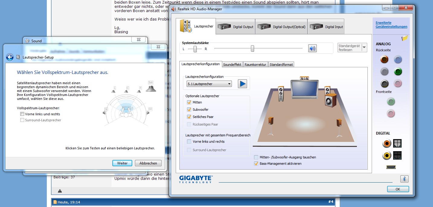

Hier mal ein Screen der Einstellungen.

Die Einstellungen links sind ja auch falsch. Aktivier da mal die beiden Kästchen.
Die beiden Kästchen da zu aktivieren würde nur die Bassumleitung deaktivieren. Bei den kleinen Satelliten sollte die bisherige Einstellung schon richtig sein.
Die Lautsprecherauffüllung ist normalerweise in der Systemsteuerung - Sound bei den Eigenschaften der Lautsprecher (nicht bei Lautsprecher konfigurieren) auf dem Reiter Verbesserungen zu finden.
