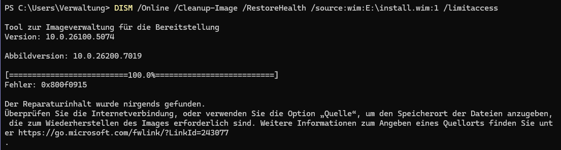

Moin,
habe das Problem das der Befehl nicht richtig funktioniert:
DISM /Online /Cleanup-Image /RestoreHealth /source:wim:C:\install.wim:1 /limitaccess
hier setze Ich dann E als Laufwerk ein und die ISO von Win11 ist auch dort eingebunden. bei einigen PC funktioniert es hier jetzt wieder nicht:
Warum ist das so? Was mache ich falsch?

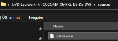

Liegt die install.wim nicht unter \sources\
Somit müsste das so heißen:
Code:
DISM /Online /Cleanup-Image /RestoreHealth /source:wim:e:\sources\install.wim:1 /limitaccess

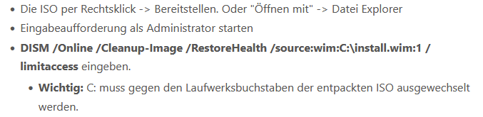

ja die liegt unter SOURCES. Daher hatte Ich den Pfad auch ergänzt und versucht. Funktioniert aber auch nicht. mit dem original Befehl von hier:
Es funktioniert es ja teilweise. Auf einem PC gehts, hier wieder nicht. Muss also woanders das Problem sein. S
So hier mal schnell auf meinem Arbeist PC gemacht mit dem Befehl:
hier angepasst auf Laufwerk I. Also der Befehl ist grundsätzlich richtig!
und funktioniert einwandfrei. warum also mal gehst mal nicht? bei gleichem richtigem Befehl.

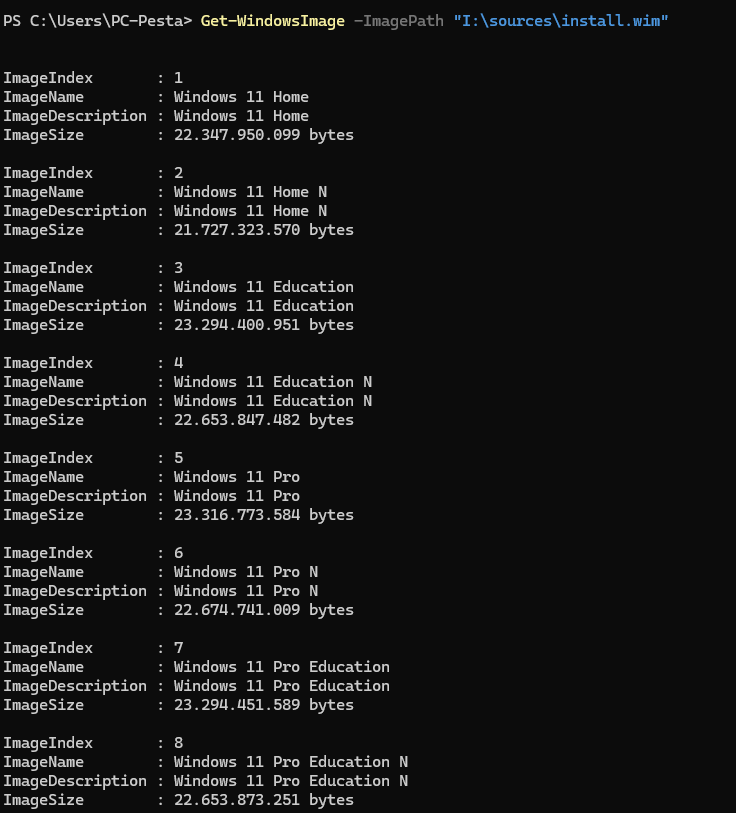

Du gibst in dem Befehl explizit den Index 1 der install.wim an ...... passt der denn überhaupt zu Deinem System? Liegt in Index 1 die Home und Du hast Professional, dann ist das der Grund ......
Suche in der Powershell mit;:
Code:
Get-WindowsImage -ImagePath "D:\sources\install.wim"
nach dem richtigen Index und verwende den.

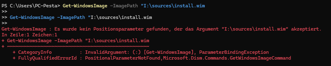

passiert nichts wenn ich das eingebe:
wie finde ich jetzt den Index raus?

S_aus_B schrieb:
Fehlt da nicht ein Anführungszeichen (") am Ende des Befehls?
Das war der Fehler hierbei! danke. Jetzt bin ich weiter:
und jetzt kann ich das ganze dann mal mit dem entsprechendem Index der Version die installiert ist abgleichen! Nur wie lautet dann der ganze Befehl dazu?

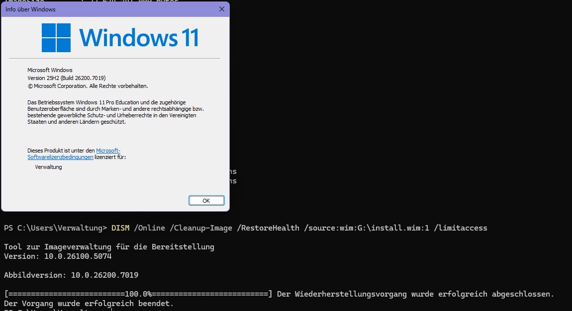

So das ganze jetzt nochmals auf einem gleichen PC wie schon oben gemacht und funktioniert. Es ist ein Win 11 Pro Education. Wie alle PC aus diese Serie. Der Befehl funktioniert so wie er ist 6tadellos. Diese Index Sache ist dabei irrelevant. Hat mich auch gewundert denn das würde wohl beim Tutorial auch bei stehen das man darauf achten sollte. Hier das Ergebnis:
Am Ende weiß ich aber immer noch nicht warum es bei manchen nicht funktioniert hat. Egal dann werde ich bei diesen eben weiterhin das online DISM machen.
Vielen Dank nochmals für die Unterstützung.

Nun der Fehler ist offensichtlich und eindeutig, wie es die Meldung ja ausgibt: DISM kann die zu reparierenden Dateien in der Source nicht finden ......
Alle Windows Editionen haben einen gemeinsamen Teil an Dateien, daher es KANN es auch mit falschem Index passen, wenn die Dateien, die repariert werden für alle Editionen gleich sind. Müssen aber Dateien des Komponentenspeichers repariert werden, die nur in de passenden Edition enthalten sind kann DISM diese in der Home eben auch nicht finden. Beim Verwenden von ONLINE zieht DISM ja auch fehlende Daten aus WindowsUpdate, da merkst Du es halt nicht .....
