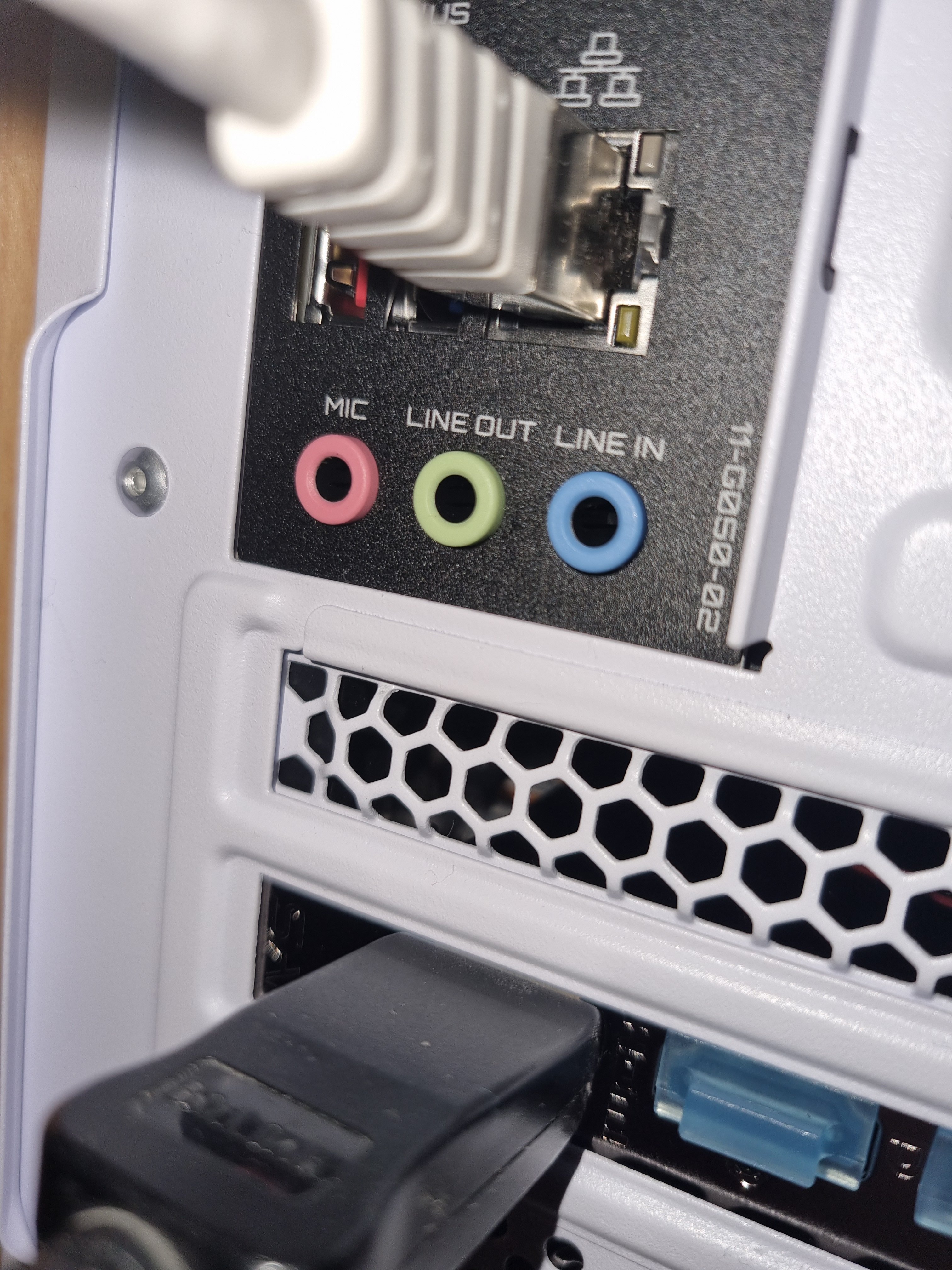

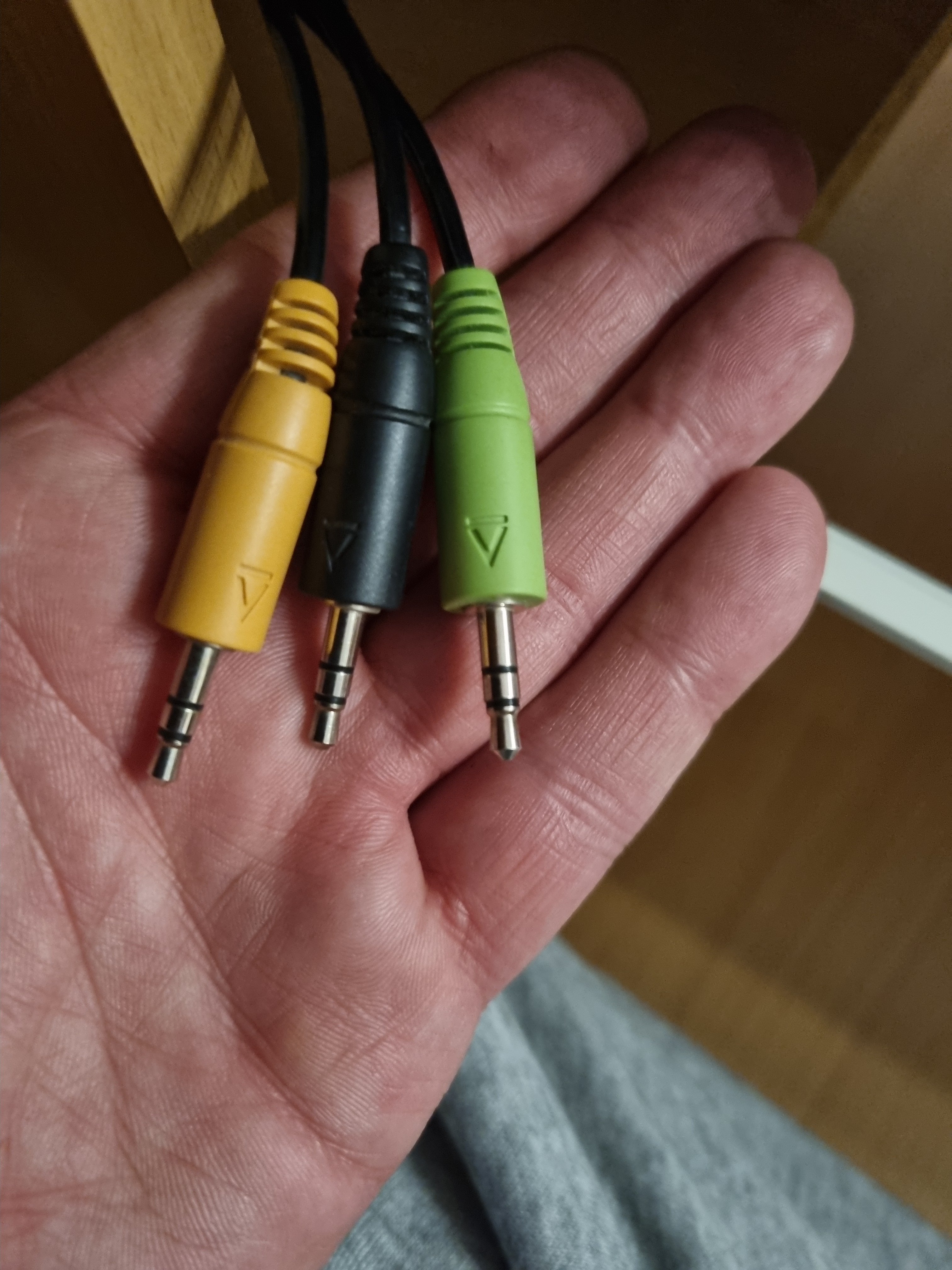

Hallo Leute.
Neuer PC....andere Anschlüsse.
Habe für das 5.1 System 3 Klinkenstecker, am Board nur 1 Buchse.
Gibt es einen Adapter für USB ?
Finde da nähmlich nichts, bzw oder ich suche falsch.
Danke

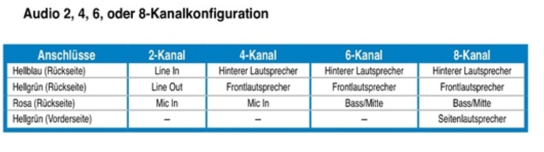

Bei einigen Mainboards lassen sich die vorhandenen Buchsen anders belegen und damit trotzdem noch für 5.1 nutzen.
Ansonsten brauchst du eine Soundkarte mit passenden Ausgängen.
chinmera schrieb:
Wie soll ich die als Ausgang nutzen ?
Weil man die im Sound Manager umschalten kann.
Da kann ein Micro Eingang auch als Ausgang für zb hintere Lautsprecher verwendet werden.
Wie was genau angeschlossen wird, steht im Handbuch zum Board.
Deswegen die Frage, welches Board da verbaut ist?
Ansonsten ja, es gibt auch USB oder PCIe Soundkarten
Ah ok.
Hab ich nicht gewusst
Der Universal Serial Bus ist digital und die Anschlüsse analog, daher wird ein Digital-/Analog-Umsetzer (englisch digital-to-analog converter; kurz DAC) benötigt.
Zum Thema Onboard-Sound und Sound-Karte siehe - da ist auch die Creative Sound Blaster X4 dabei:
Nachteile des Onboard-Sounds, Probleme, Workarounds, externe und interne Lösungen, Kopfhörer-Ratgeber und Grundlagen | 2022 | Igor'sLAB
Daher prüfen ob es sich einstellen lässt.
