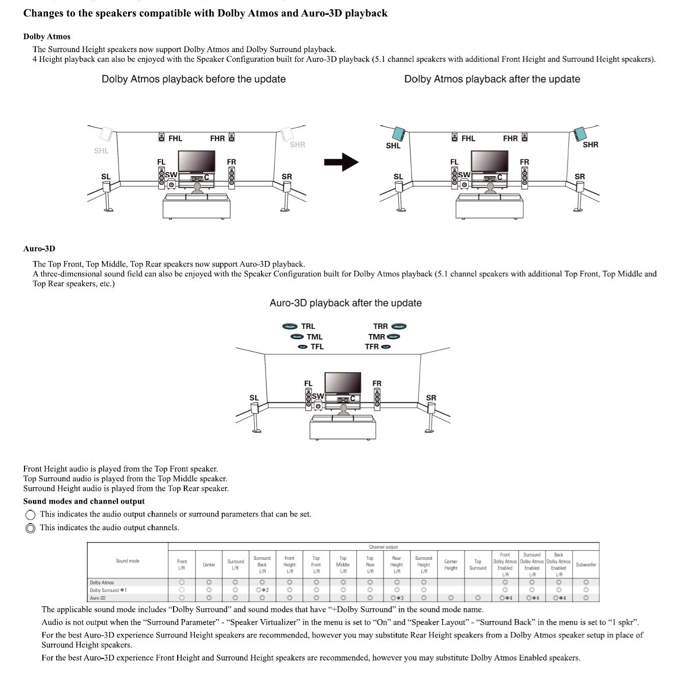

Der X3800H ist der kleinste Denon mit MultEQ XT32, was deutlich besser ist als die kleineren Audyssey Varianten in den günstigeren Modellen.
Der X3800H hat das U30 Software Update bekommen und kann dadurch Atmos mit Surround Height Lautsprechern und Auro3D mit Top Lautsprechern.
Der X3600H wird hier immer wieder von einem Mitglied empfohlen, Finder weg von dem alten Ding, der hat das U30 Software Update nicht bekommen.Hodaime schrieb:Gebrauchte X3600H sind genau so teuer wie ein neuer X3800H ...
