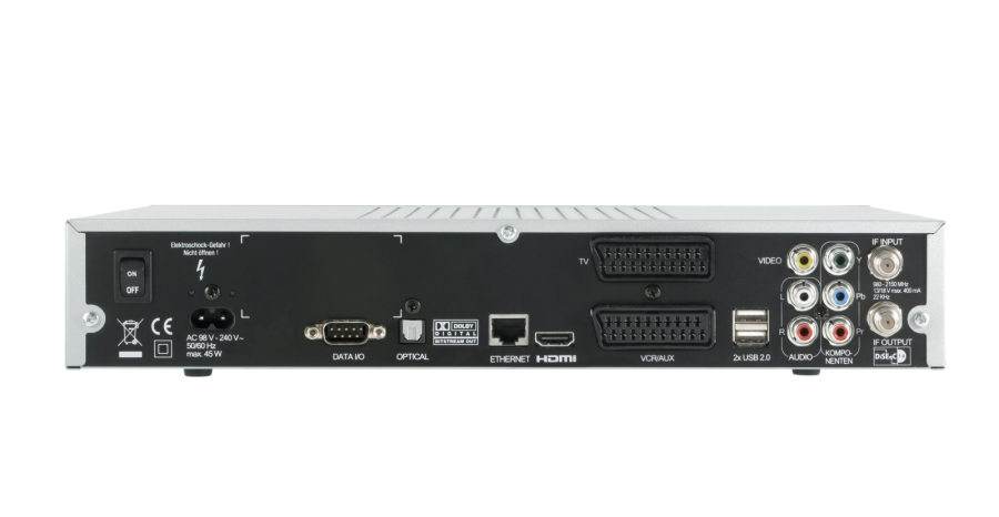

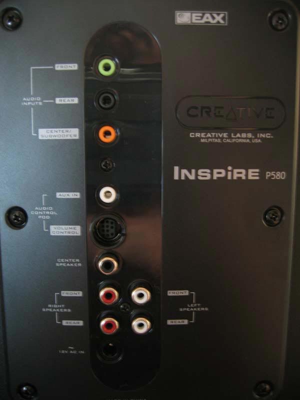

ich wollte mein 5.1-Soundsystem Creative Inspire P580, das derzeit am PC angeschlossen ist, nun auch an meinen SAT-Receiver Kathrein UFS-910 anschließen und jetzt bräuchte ich mal eure Hilfe.

Aktuell: PC ist über die farbigen Anschlüsse meines Mainboards (Front, Rear Out, ...) am 5.1-Soundsystem angeschlossen, funzt auch alles wunderbar.
Idee: Jetzt dachte ich mir, dass man den SAT-Receiver über den SPDIF-Ausgang mit dem AUX IN-Anschluss des 5.1-Soundsystems mit bspw. so einem Kabel anschließen kann.

Der Receiver hat für 5.1 nur einen digitalen Ausgang. Dein Soundsystem hat aber keinen digitalen Eingang.
Heißt also, dass es mit dem aktuellen 5.1-Soundsystem definitiv nicht möglich ist oder sehe ich das falsch?
So ist es.
Am besten legst du dir einen günstigen AVR zu, welcher dann über digitale Eingänge verfügt.
So kannst du deinen PC und deinen Receiver gleichzeitig anschließen und beliebig umschalten.
das verlinkte Kabel ist ein optisches Kabel (es wird Licht durchgeschickt), das hat eben auf der anderen seite einen Spezial (licht) Klinkenstecker, klar, der passt in alle Klinkenanschlüsse rein, aber mit dem Licht kann dann niemand was anfangen ;)
