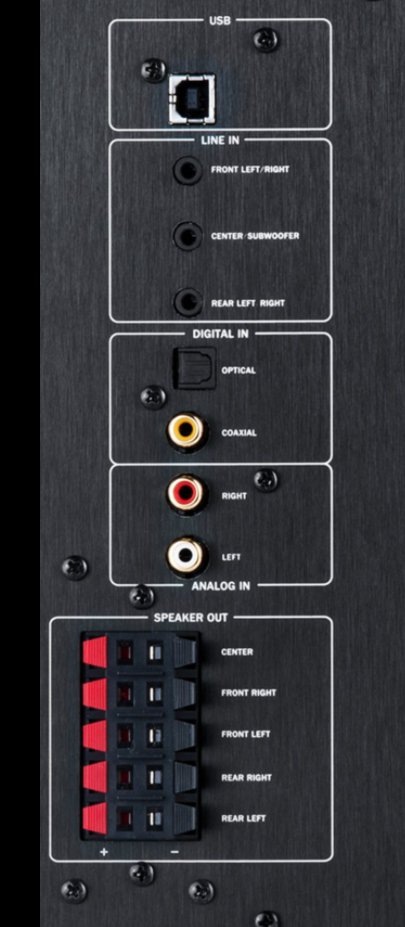

cvzone schrieb:
Genau das ist die Rückseite von meinem Gerät. Ich habe und will keine AVR dazwischen schalten, daher hatte ich die Option USB ja bevorzugt.
