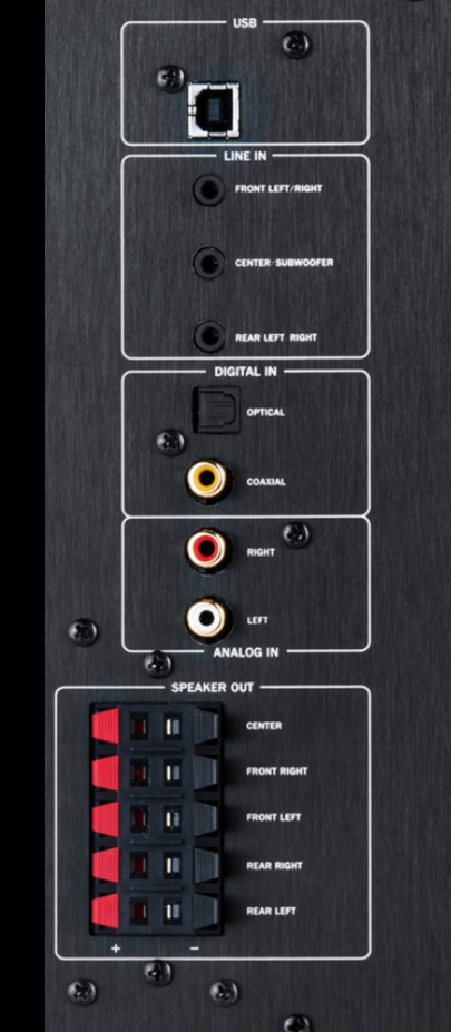

Laut Produktbild hat es 2 TOSlink?! Oder reden wir über unterschiedliche Geräte?

Was soll mir das Bild sagen ? Da ist kein HDMI. Dazu hat OP wohl keine Decoderbox, sondern die integrierte im Subwoofer...

Also Analog wäre in dem Fall wohl die richtige Entscheidung, den USB-Part versehe ich nicht ganz, hat die Teufel Anlage die Möglichkeit des Anschlusses über USB?
