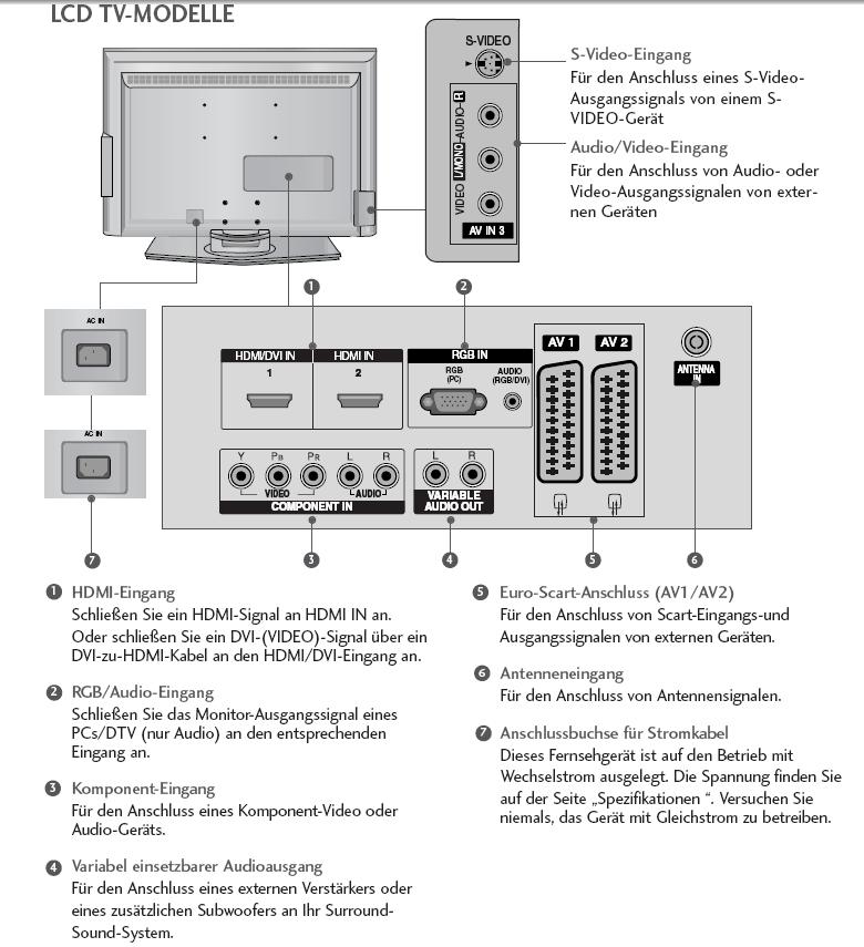

Folgendes Problem:
Habe hier oben genannten LCD-Fernseher. Anschlüsse finden sich im Anhang.
An den Fernseher sollen ein DVD-Player, eine X-Box 360 und ein PC angeschlossen werden.
Die Frage ist jetzt: Wie kriege ich ein 5.1 Surround System an den Fernseher angeschlossen?
"5.1 surround system"
soso.... paar genauere angaben wären da doch schon hilfreich.
garnicht. Alle Geräte müssen an den Surroundverstärker angeschlossen werden.
Ja, es ist erstmal egal was für eins.
Nehmen wir z.B. das hier.
Wie bekomme ich jetzt den Sound die oben genannten Geräte?
EDIT: Heißt also, ich brauche noch einen Verstärker, an dem die Geräte und das Sound-System angeschlossen werden?
für das von dir gepostete set brauchst du auf jeden fall einen verstärker/receiver, oder wie wolltest du das signal an die lautsprecher geben?
Ja ohne Verstärker geht da man garnix...
OK, dann weiß ich erstmal bescheid. Danke!
Ja, du brauchst einen entsprechenden A/V-Receiver ("Verstärker"), an dem dann alle Geräte und die Boxen angeschlossen werden. Der gibt dann den Sound an die Boxen weiter, gute Modelle (bsp. der Onkyo SR-605) bereiten sowohl Sound als auch ggf. Bild mit auf. D.H. also, dass nicht nur der Sound sondern auch das Bild von allen Geräten in den Receiver fließen und von dort in den Fernseher weiter gehen.
