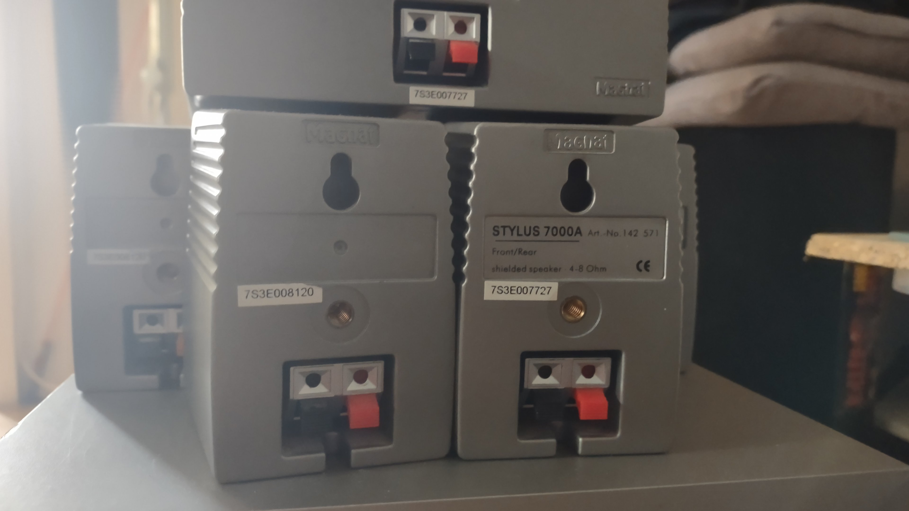

da ich mich mit Audio Systemen nicht auskenne und selbst durch Googlen nicht weiter komme frage ich mal hier nach.
Ich habe teile eines älteren 5.1 System gefunden (Magnat Stylus 7000A) und da alles was da ist noch gut aussieht wollte ich diese verwenden verstehe aber die anschlüsse nicht und weiß auch nicht was mir jetzt noch genau fehlt um mit eine (am besten mit AUX) Audio Signal da rein zu kommen.
Also kurz:
-Was Fehlt/was brauch ich noch
-Kann das so Funktionieren wie ich denke (einfach über AUX)

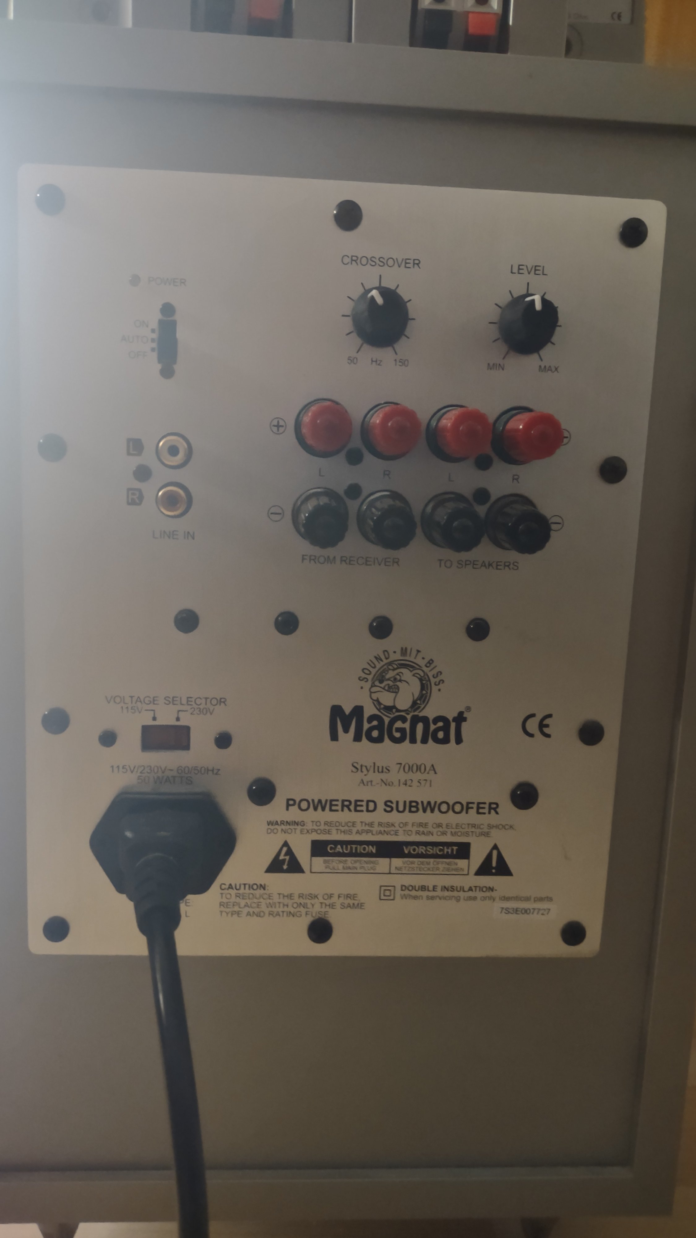

Du gehst über Cinch in den Line In rein und dann wird dann auf die kleinen Boxen verteilt (für diese brächtest du auch noch Kabel)
Zur Not die begriffe hintern am Gerät ergoogeln was diese bedeuten, vlt findest du auch im Internet das Handbuch des Systems.

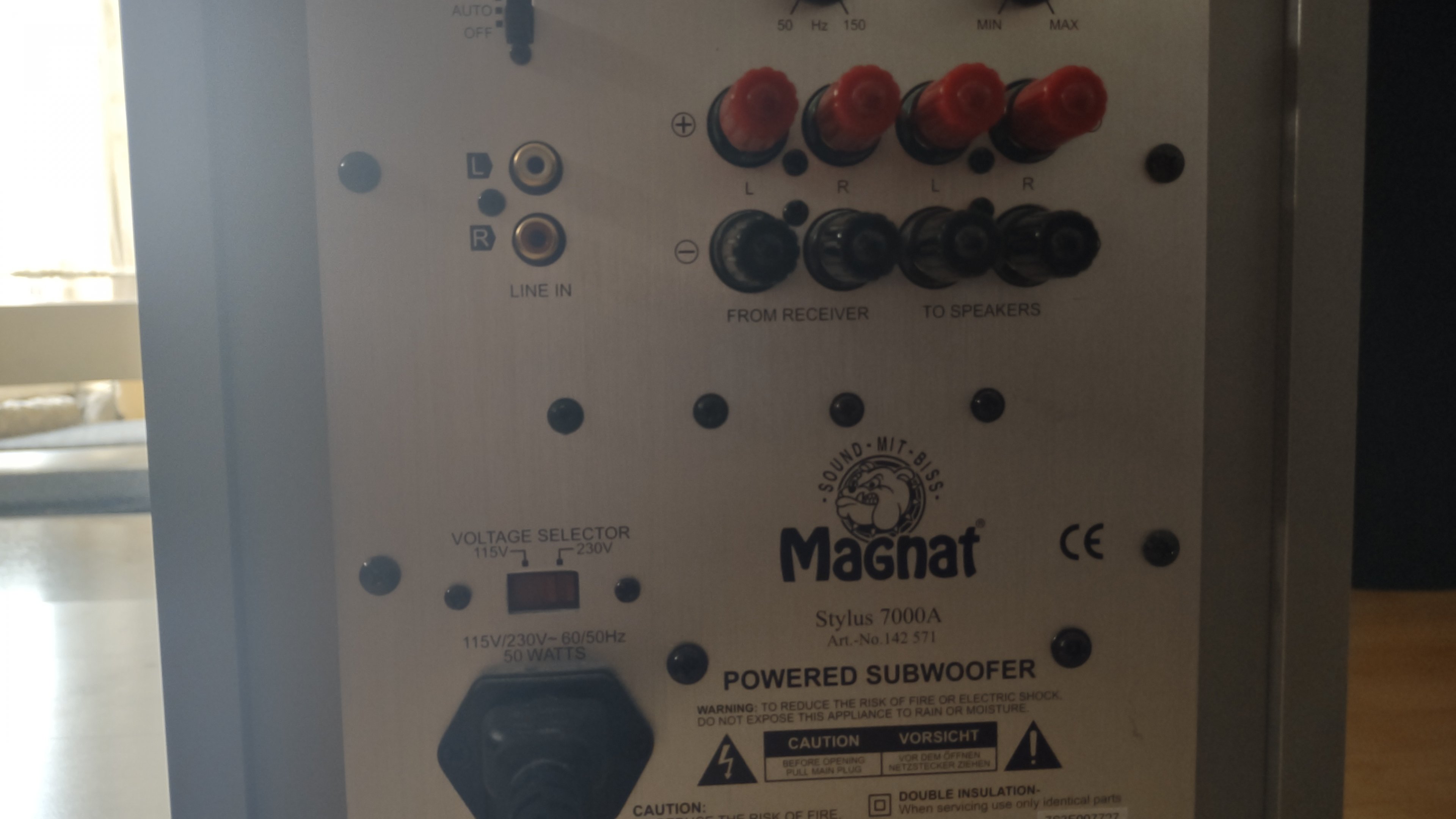

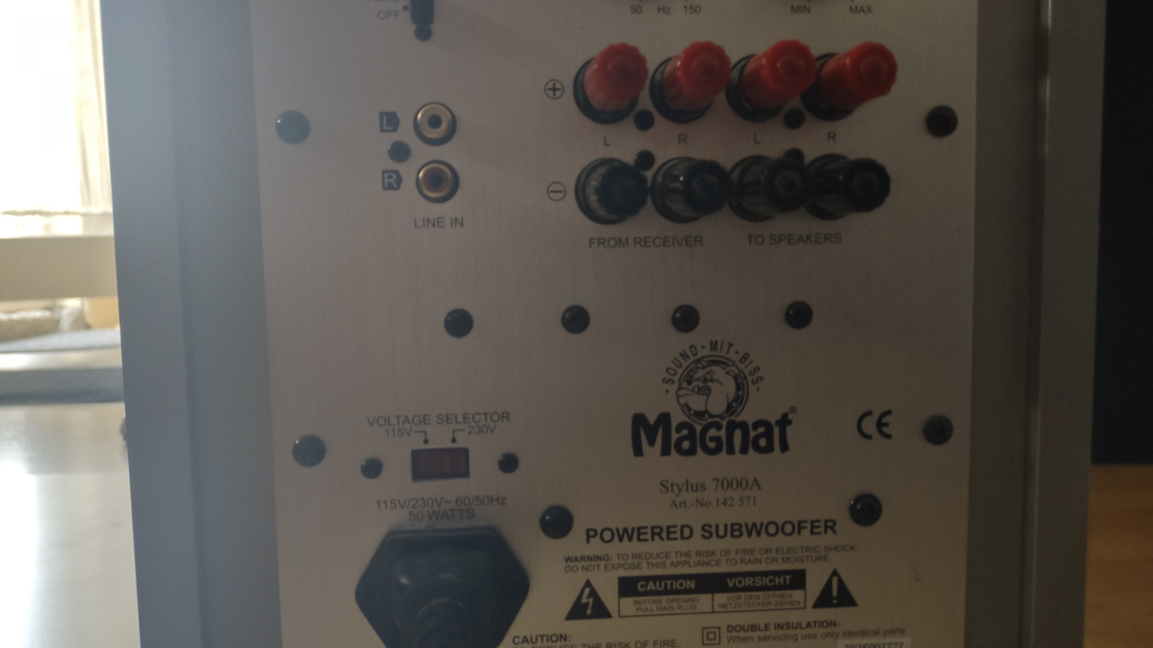

Line In - reines Subwoofer Signal
From Receiver / To Speakers - Könnte sein, dass Du bei den Anschlüssen den Sub zwischen Verstärker und LS schaltest, und der Sub den Bass abgreift und den Rest des Signals an die LS weitergibt.
Ich denke, Du brauchst mal zumindest einen Verstärker.
Dann die Kabel zum Klemmen von diesen Boxen zu "to Speakers" und in "Line in" Cinch zu Klinke 3.5mm vom der Gerät.
Und welches Signal vom Verstärker also welchen Ausgang muss ich an die from receiver anstecken?

Wenn Du "Line in" benutzt? Dann ist "Line in" nur für das Subwoofer Signal.
Handbuch für das Ding hab ich jetzt nicht gefunden, nur für den 5000.
Mein Tip: Kauf Dir einen billigen gebrauchten AVR, dann klappt das alles. Für ein Satelliten System mit aktivem Sub brauchst Du auch nicht so viel Leistung. Ich habe hier bei mir am Rechner einen alten gebrauchten Denon AVR 1910, funktioniert tadellos.
Sind die LS in Ordnung? Und wie hast du die angeschlossen. Die Beschriftung verwirrt mich ich würde immer S/R pro Box nehmen. Aber eben tauschen ist ja auch schnell gemacht.

Du brauchst einen AVR für die Boxen.
Die Schraubklemmen sind nur als Hochpegeleingang für den Subwoofer gedacht (Falls kein Sub out am Verstärker vorhanden ist)
Das Subwoofermodul hat keinen Verstärker für die Satelliten!
