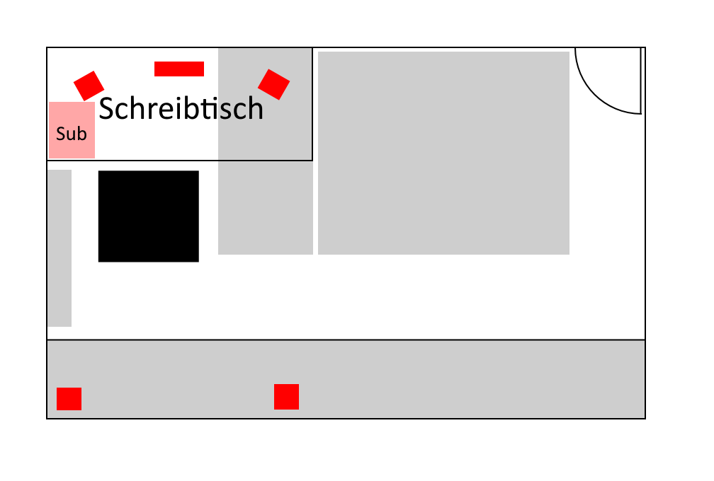

ich bin auf der Suche nach einem 5.1 System für meinen PC bzw. Notebook.
Einsatzzweck ist ca. 50% Musik, 25% Games, 25% Filme.
Raum ist ca. 11m² klein (grobe Skizze siehe Anhang).
Preis max. 1000€
Für den Musikgenuss soll es vom Klang her vor allem ein ordentliches Upgrade für mein 10 Jahre altes Edifier E3350 2.1 System sein und auch den Genuss von Mehrkanal-Musik ermöglichen. Ich bin nicht audiophil aber meine Ansprüche sind stark gestiegen ;)
Aufgrund von begrenztem Platz kommen auch nur Lautsprecher im Kompaktformat in Frage.
Das Teufel Concept E 450 Digital ist fast perfekt, leider ist der Sub viel zu groß (BTH 40x40x62,5 cm), um noch ins Zimmer bzw. unter den Schreibtisch zu passen und wohl auch overkill.
Das Teufel Consono 35 Complete / Impaq wäre meine momentane Alternative, der Sub davon würde von den Abmessungen perfekt passen (BTH 21x38x40 cm), ist im Gegensazt zum Concept E aber wesentlich teurer, hat einen nicht benötigten AVR und keine USB-Anschlussmöglichkeit.
Daher meine Frage nach Alternativen mit kleinerem Sub (BTH max 25x60x58 cm). Er muss unter meinem Schreibtisch passen, sonst ist nirgendwo Platz... Der Sub von meinem Edifier E3350 steht momentan auf dem Schreibtisch, da wird der neue wohl nicht mehr hin passen :lol:
Da das System für den PC ist, möchte ich keinen extra AVR. USB-Anschlussmöglichkeit wie beim Concept E wäre super, da mein Notebook(-Dock) keinen digitalen Ausgang besitzt, ist aber kein muss (dann wäre noch die Frage nach der passenden USB-Soundkarte).
Aufgrund der Raumgröße und Nähe zu den Lautsprechern brauche ich kein leistungsstarkes System, nur der Klang muss stimmen.
Ich hoffe ihr könnt mir weiterhelfen.
(graue Flächen sind belegt [bzgl. Sub])
