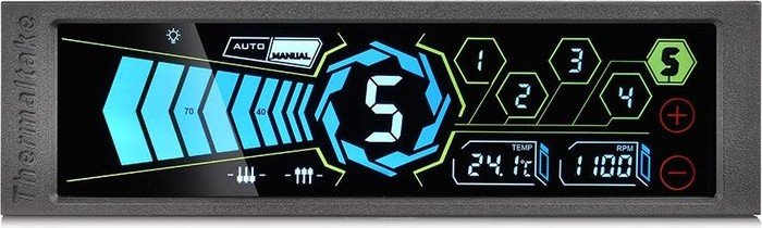

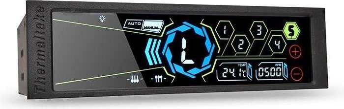

Hallo, ich habe eine Thermaltake Commander FT Lüftersteuerung schon länger im Einsatz. Die ist gut und funktioniert solide, jedoch kann ich die Lüfter damit nicht komplett runter regeln. Der kleinste Startpunkt sind immer 3 Balken, was so 30% entspricht, weil der 4. Balken zeigt dann 40% an.
https://geizhals.de/thermaltake-commander-ft-a1259624.html?hloc=de
Ich brauche aber für meinen Plan nun eine Steuerung, die ich auch mal bis 0 rpm runterstellen kann und der Lüfter dann ausgeht, oder nur noch tatsächlich mit 10% oder so läuft. Auf jeden Fall eine Steuerung, die weiter runter geht. Meine Noctua A12x25 laufen selbst mit 7V Adapter auf der kleinsten Stufe bei 900 rpm ungefähr. Das ist mir zu viel, weil es nicht immer nötig.
Es gibt ja nicht viele Alternativen, die vertrauenswürdig sind. Im halbwegs bezahlbarem Bereich hab ich nur diese gefunden:
https://geizhals.de/aqua-computer-aquaero-5-pro-53090-a616477.html?hloc=de
Und ja ich will unbedingt die Steuerung über die 5,25" Lüftersteuerung nutzen, kein Anschluss ans Mainboard und Regelung übers Bios.
Und ich brauch die 5,25" Variante, weil ich eingreifen will, wenn nötig. Es gibt ja genug Steuerungen, die im PC rumliegen können und umständlich per Software geregelt werden usw. aber das will ich nicht.
Also, hat jemand Erfahrungen mit der oder eine ähnlichen von aqua computer und kann ein bisschen was erzählen?
Die Alternative wäre 2x7V Noctua Adapter hintereinander zu klemmen, aber das hab ich noch nicht probiert, ob das überhaupt klappt, oder die Spannung dann zu stark reduziert wird

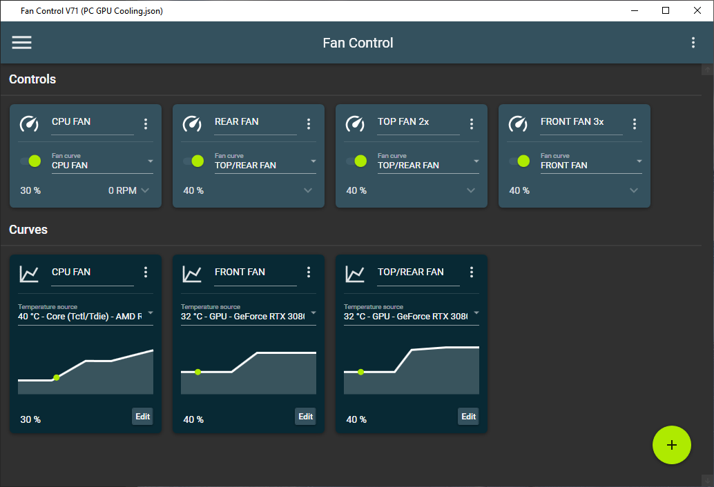

naja ich hab ja gesagt, dass ich keine Software möchte, weil ich da eben nicht schnell mal von 700 auf 1000 erhöhen kann, wenn ich zocke oder so. Da muss ich dann in die Software und was rumstellen.
Fan Control hab ich aber sogar, um ein bisschen mit der CPU Lüfter-Geschwindigkeit rumzuspielen und Werte auszulesen. Die ist schon in Ordnung, aber erfüllt in dem Fall gar nicht meine Anforderungen.
Reaktionen: RaptorTP
Ah OK - ich hab die halt so dynamisch eingestellt wie ich es gern hab ;)
Kannst ja auch mit Plateau in der Curve arbeiten - das sollte dann nur bei ordentlich Last auch hochdrehen.
Vielleicht hätte ich dazu erklären müssen, dass es sich hier um 2x120mm GPU Lüfter handelt. Ich hab ja die originalen Asus Strix abgebaut und dafür die Noctuas drauf gebastelt. Da hilft mir Fan Control ja auch nicht weiter, weil es keine GPU Temps anzeigt. Und ich kann eben bei der Strix 2080 nicht mit einem Adapter arbeiten, um die Noctuas direkt an die Grafikkarte anzuschließen und sie dann über Afterburner zu steuern. Der Anschluss ist so komisch, da gibt es nicht mal Adapter. Und die Regelung über Asus Fan Connect Anschlüsse mit dieser Horror Zusatzsoftware ASUS GPU Tweak II oder III hab ich nach 2 Stunden wieder aufgegeben. Das geht ja gar nicht.

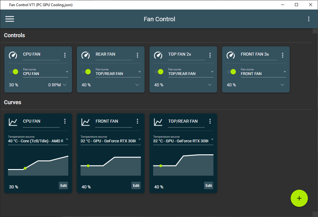

RaptorTP schrieb:
Da kann man sehen das die GPU Temp angezeigt wird :)
Shit das hab ich noch nicht gesehen "add curve" und schon gehts ja ganz einfach. Okay das ist natürlich sehr nett. Das ist wiederum interessant. Hab mich noch nicht so viel damit beschäftigt, aber das hier sieht extrem gut aus. Da kümmere ich mich dann vielleicht doch mal drum. Danke

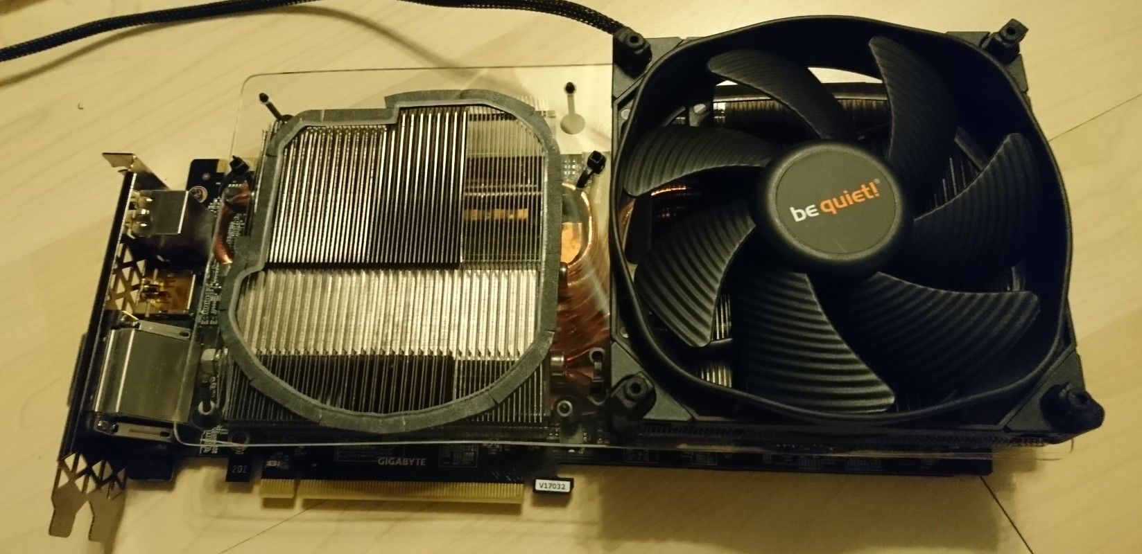

Eeeeendlich gefunden:
Hatte die Idee auf meiner 1080 Ti damals möglichst die Luft voll durch den Kühler zu drücken.
Auch wenn beide 120mm Lüfter überstehen.
Die Silent Wings 3 haben ja so eine Lippe dadurch saßen die schon recht dicht auf.

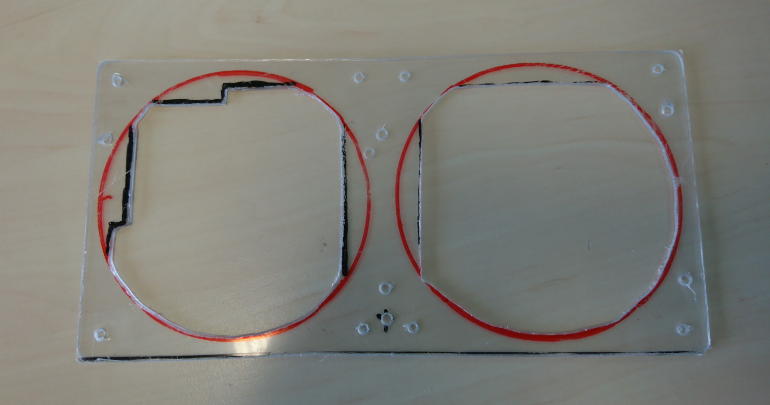

Wollte mir quasi ein einfachen Wechselrahmen bauen.
Die Temps waren auf jeden Fall schlechter
Das mal vorweg - hatte nix gebracht.
Die 92mm Lüfter können ja quasi auch keine Luft irgendwo anders hin pusten wenn sie direkt drauf sitzen.
Hätte vielleicht mal mit bisschen Abstand testen sollen ;)
Damals einfach der Rahmen weg und die Temps waren besser.
