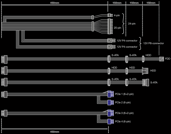

Danke für die Erläuterung. Ja ich habe CM, habe 3 Stecker am Netzteil (ok aktuell zwei, das Thema drittes Kabel ist ja das Problem), an dem ich Kabel anschließen kann, siehe auch angehängte Grafik.

Gehe mit einem einzelnen Kabel mal alle Platten durch. So solltest du ggfs. ein defektes Kabel finden. Oder ein Steckplatz am Netzteil ist defekt, die auch mal durchwechseln
