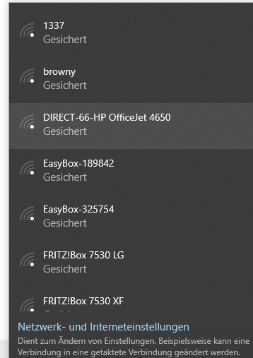

Also du meinst ich kann nicht einfach Intel Wi-Fi 6 AX200 einbauen? Muss mir BIOS ansehen! Also ich weiß nicht wie du das meinst oder wie ich das rauskriege ob ich freie Frequenz im 2,4 Ghz habe aber wenn ich über Laptop die verfügbare WLAN Netzwerke anschaue dann sehe ich viele Netzwerke von denen nur der Punkt und der Mitte (WLAN Symbol) sichtbar ist aber keinen der 3 Balken.
Bei einem Android Smartphone z.B. damit: https://play.google.com/store/apps/details?id=com.vrem.wifianalyzer
Ob es so etwas auch fürs iPhone gibt kann ich dir nicht sagen.
