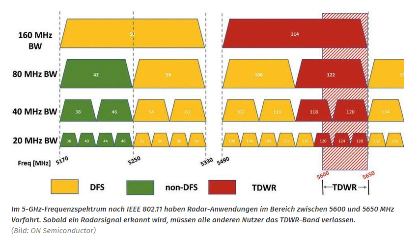

Die Lösung steht im Protokoll;
Es wird geprüft ob bevorrechtigete Frequenzen (Militär) in der Nähe sind... wenn ja wird die Frequenz gewechselt

Diese Prüfung findet auch jedes mal statt, sobald ein Radar vermutet wird und ist so vom Gesetz vorgeschrieben.
https://avm.de/service/fritzbox/fri...z-Band-gelegentlich-deaktiviert-Radar-Signal/

Einige FRITZ!Box Modelle unterstützen Zero Wait DFS, also das automatische wechseln auf einen Kanal zwischen 36 und 48. Sobald die Wartezeit dann ohne Erkennung eines Radar überstanden wurde wird wieder auf einen höheren Kanal gewechselt. Ob die 6660 das auch kann weiss ich aber nicht.
Ansonsten kann man auch mal einen festen Kanal außerhalb des DFS Bereich testen.

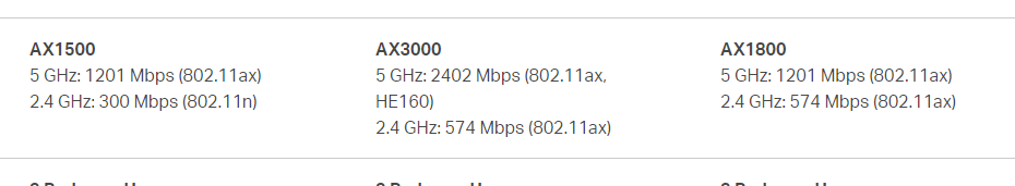

Nein! Die "anderen" sparen sich oft die Kosten für die Implementierung und Zertifizierung und liefern hierzulande Geräte aus, die im 5Ghz Band nur mit angezogener Handbremse funktionieren. Die DAUs die solche Geräte oft kaufen, kriegen davon oft nicht einmal was mit.
Beispiel hier, nur das AX50 unterstützt DFS, obwohl alle Geräte mit schnellen 5Ghz Übertragungsraten beworben werden.
https://www.tp-link.com/de/compare/?typeId=9&productIds=34810,36411,34812

Dann denke mal drüber nach! Wenn dein Router ein Radar erkennt, glaubst du das Radar erkennt dann deinen Router nicht?
Wenn es laute Fehlalarme sind, da bin ich bei dir, die BNetzA fährt nicht ständig herum und überprüft das. Wenn es tatsächliche Alarme sind, hast du ganz schnell die Arschkarte, weil es als Störung auf dem Radarschirm auftaucht und früher oder später meldet es auch jemand.

Es gibt mWn seit FritzOS 7.22 keine (vorgesehene) Möglichkeit manuell die Kanalbreite von 160MHz auf 80MHz zu begrenzen, was unmittelbar bedingt, dass in jedem Frequenzbereich im 5GHz Band DFS aktiv sein muss. Mit 80MHz Bandbreite im Kanal 36 hätte der TE das Problem nicht, da DFS frei. Das lässt sich aber so nicht (mehr) einstellen. Es ist schlicht und einfach ein dämlicher Automatismus der sinnvolles vorgehen verhindert.
