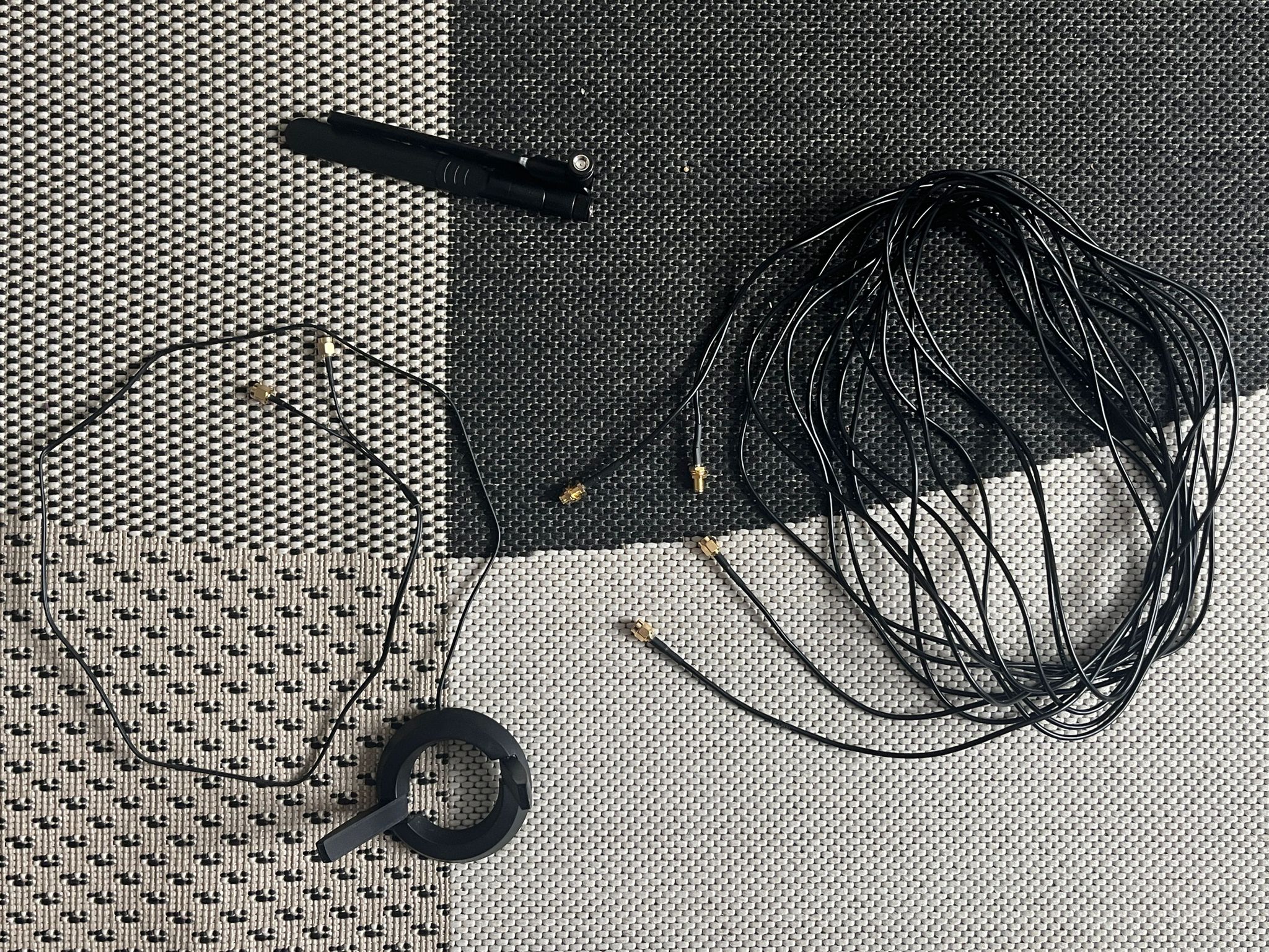

Derzeit habe ich die 3 Produkte:
Asus Netzwerkkarte inkl 1m Asus Antenne
2x Antennen Verlängerungskabel 5m RP-SMA
Bingfu Antennen
Hauptproblem ist das wenn ich nur meine Asus Antenne habe, habe ich zu wenig Empfang zu meinem 5 Ghz Netzwerk.
Meine Idee war die Asus Antenne mithilfe von den 2 Verlängerungskabeln zu verlängern um somit näher zum Router zu sein.
Problem dabei ist das ich aufeinmal nur noch 2,4Ghz Netzwerke angezeigt bekomme, schraube ich die Asus Antenne ab und habe nur die 2 Verlängerungskabel da habe ich auch nur mit sehr schlechtem Empfang die 2,4Ghz Netzwerke.
Sobald nur die Asus Antenne drin ist habe ich ganz normal wieder alle Netzwerke.
Ich hab mir gedacht das es vielleicht an der Asus Antenne liegt, weshalb ich mir die 2 Bingfu Antennen geholt hab.
Also habe ich jetzt wieder die 2 Verlängerungskabel und die Bingfu Antennen angeschlossen, und wer hätte es erwartet... wieder nur 2,4 Ghz Netzwerke...
Sobald ich nur die Bingfu Antennen allein anschließe sehe ich mit sehr schlechtem Empfang meine 5Ghz Netzwerke.
Kann das an den 2 Verlängerungen liegen das ich aus irgend einem Grund keine 5Ghz Netzwerke empfange? Das ist doch einfach ein stink normales Antennen Kabel von Ebay...
Wenn ich mir hier ein anderes Antennen Kabel anschaue was auch angeblich 2,4Ghz und 5Ghz empfangen kann, hat es genau dieselben Eigenschaften wie das auf Ebay.
Übersehe ich etwas?
Antennenverlängerungen verschlechtern den Empfang erheblich. PCIe Karte raus. USB WLAN Adapter kaufen. Den kannst Du mit ner USB Verlängerung frei platzieren.

5Ghz kann nur sehr schlecht über Koaxkabel übertragen werden. Dafür bräuchte man eigentlich Hohlleiter. Mehr als ein paar cm gehen in der Regel nicht.

db ist logarithmisch. Mit den 5m hast du deine Leistung vermutlich schon halbiert.

Das Verlängerungskabel hat für die Frequenz eine viel zu hohe Dämpfung (ca. 6db bei 5800MHz und 5m). Der Rundstrahler hat nie im Leben 8dBi, ich schätze eher maximal 2,5dBi. Jetzt kannst du dir ausrechnen was da an Strahlungsleistung noch übrig bleibt.
