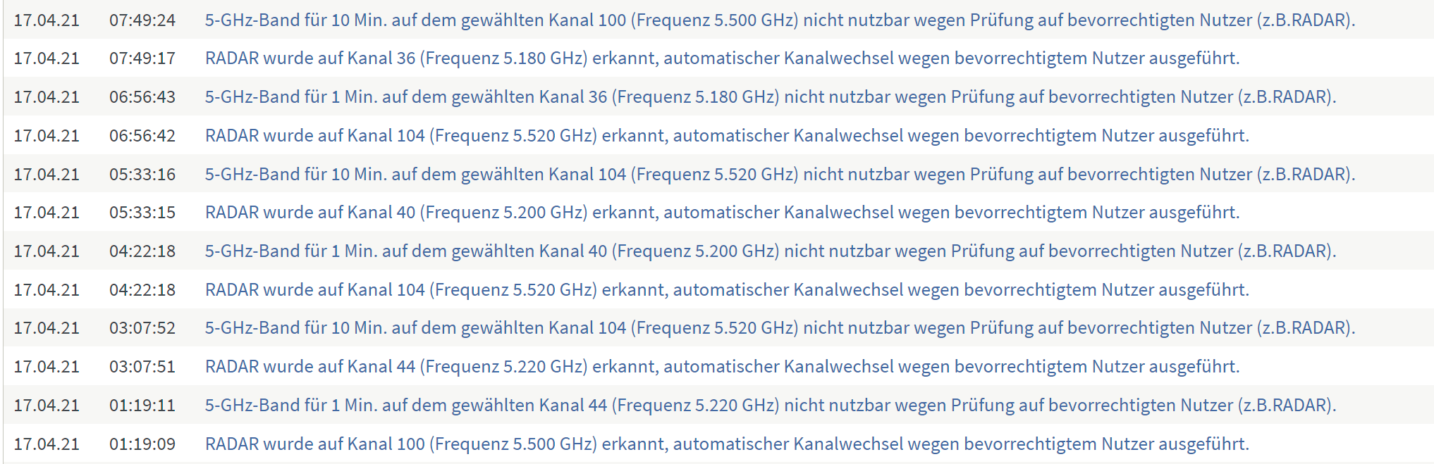

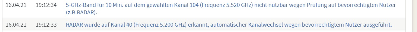

Tatsächlich, es waren immer 10 minütige Deaktivierungen wegen der Radarüberprüfen im Log. Das ungefähr 5-6x pro Tag. Wahnsinn. Kannst ja das 5GHz Netz vergessen....Und nein, ich wohne nicht in der nähe eines Flughafens oder einer Radarstation. Bin mitten in der Stadt kann man sagen.
Ich habe jetzt die SSIDs gleich gesetzt, das ist aber bescheuert weil das eigentliche Problem (das Deaktivieren des 5Ghz Netzes) nicht weg ist. Ich bin dann während der Radarprüfung auf dem ausgelasteten 2.4 GHZ Netz mit mehr Paketverlusten und schlechteren Ping Zeiten. Gut das meine Nachbarn ungefähr (kein Witz) 130+ 2.4 GHz Netze haben.
Die Firmware ist die jetzt auch die aktuellste.
Hier der letzte Ausfall, trotz Autokanal....

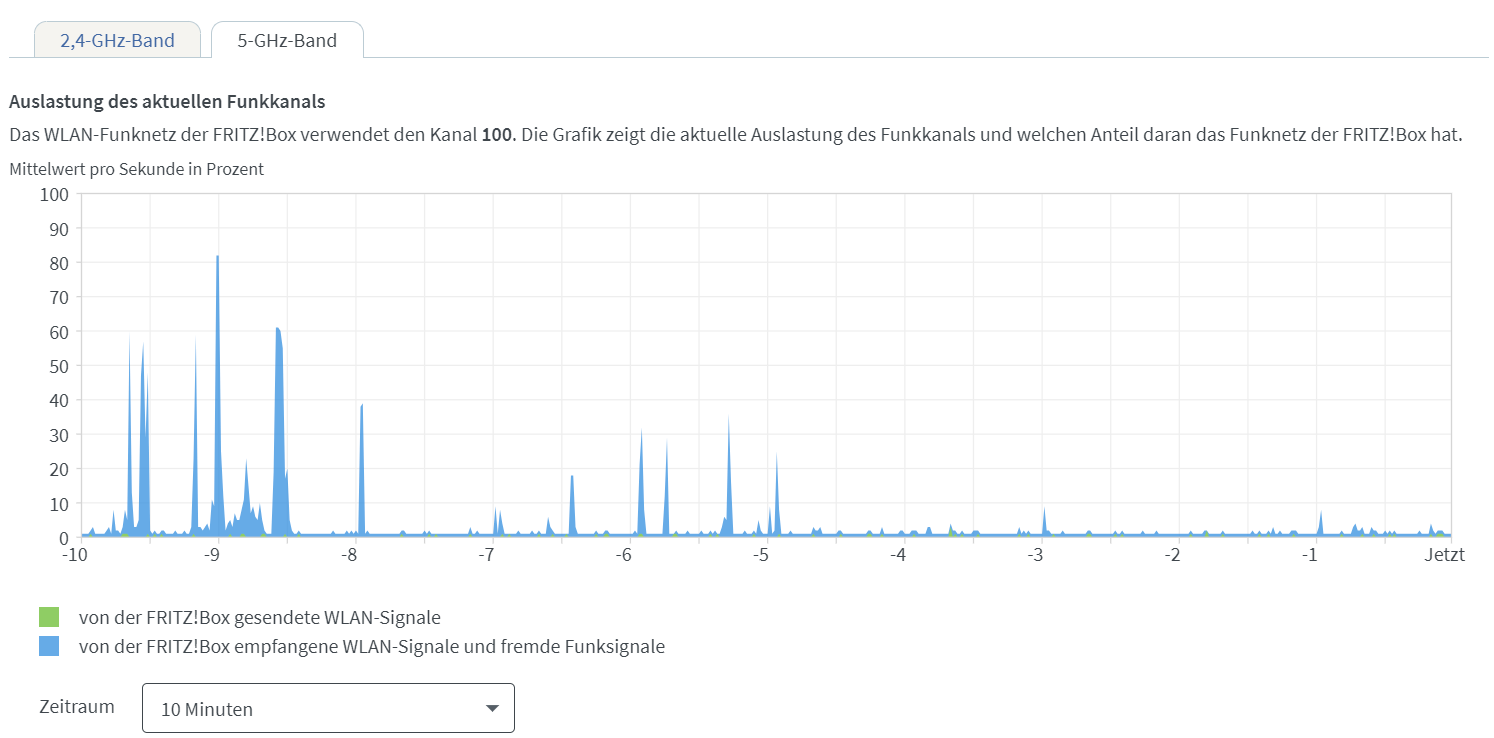

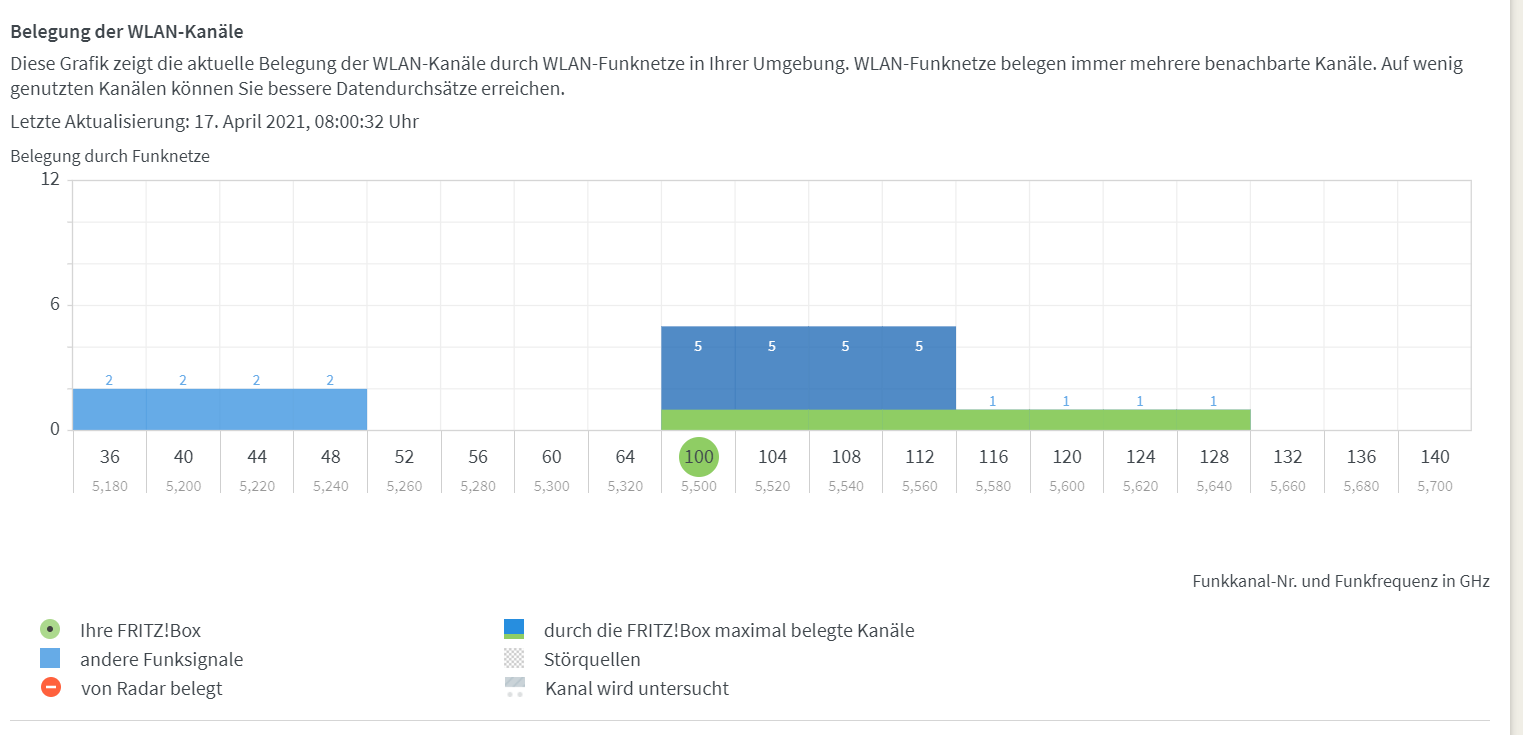

Nicht gerade der Perfekte Ort für einen Router. Mach doch mal ein Screenshot vom Funkkanal um zu schauen wie belegt das 5GHz Band ist.

TCHAMMER schrieb:Bist auf Autokanal oder hast einen festen Kanal eingestellt ? Noch ein Screenshot von der WLAN Umgebung darüber bitte.
Seit gestern auf Autokanal. Davor habe ich etliche andere Kanäle ausprobiert.
Screenshot drüber:
