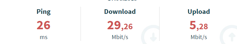

Internetgeschwindigkeit hier zu sehen. - Außerdem wollte ich noch sagen das es nicht an einem MS-Update, oder es wurde bisher einfach noch nicht gefixed... - Das Modem ist außerdem das Cisco EPC 3925
Da reicht das 300er Wlan allemal aus
Da kann der TE sogar noch auf 20 Mhz Kanalbreite umstellen und ist somit alleine auf der Frequenz
Der Ping wäre bei 20 auch stabiler
