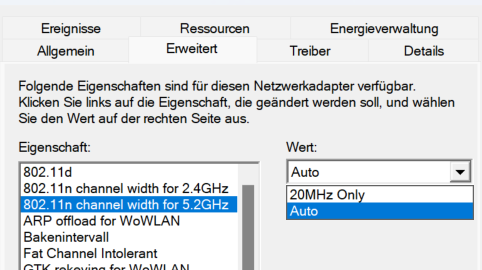

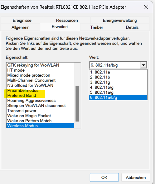

Seit kurzen gibt es bei uns auf der Arbeit (Studentenjob) WLAN. Heute wollte ich mit meinem HP 255 G7 surfen. Die WLAN Geschwindigkeit war im 2,4 GHz Netz jedoch bei lediglich 3 Mbit/s. Mein Kollege meinte ich solle ins 5 GHz Netz wechseln, das habe er auch getan.
Also wollte ich das bei meinem Notebook auch machen. Ich habe die 5 GHz als primäres Frequenzband eingestellt, das bereits verbundene Netzwerk entfernt und mich neu verbunden. Jedoch bin ich immer wieder im 2,4 GHz-Netz gelandet.
Frage: Woran kann das liegen? Ich bin nicht der IT-Nerd, daher bitte ich um einfacherere Erklärungen. Anbei habe ich euch 2 Bilder angefügt.

Du musst den WLAN Standard auf AC einstellen oder AX, N hat zwar auch 5 GHz, aber ist im Grunde genommen nichts halbes und nichts ganzes. 😅
Reaktionen: BFF
wie kann ich das machen? Es gibt ja nur die oben abgebildeten Wirelesse-Modi - oder irre ich mich?

Habe jetzt auf 802.11 a umgeschaltet. Nach Neustart des Notebooks war die Einstellung auch noch vorhanden und ich im 5GHz drin. Hoffe, dass es morgen funktioniert :)
Das Problem ist: 802.11a ist einer der allerersten WLAN Standards. Die Standards werden alphabetisch durch"nummeriert", ist der erste Buchstabe bei z, wird ein zweiter angehaengt, deswegen ist man aktuell bei 802.11ax.
Lange Rede, kurzer Sinn: Das ist zwar 5GHz, aber es ist langsam.

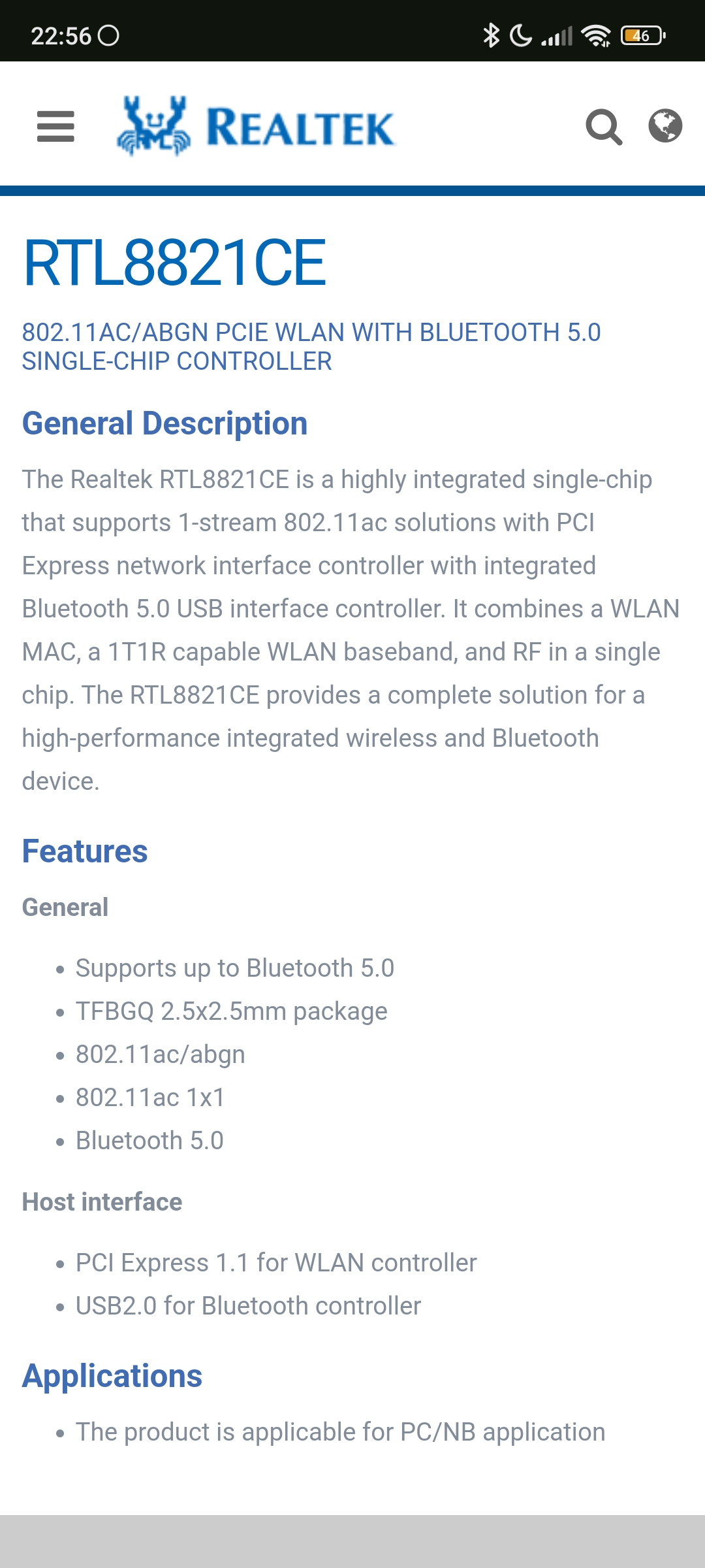

Sollte aber AC können das teil, zwar nur 1x1, was aber immer noch bis ~250 Mbit/s ist.

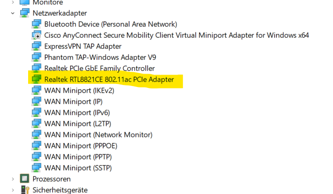

Sind denn die richtigen Treiber installiert?

Ist erledigt. Treiber von der Realtek-Seite runtergeladen und neu installiert. Gibt nach wie vor nur die gleichen Optionen. Nix AC oder AX.
Reaktionen: Engaged
Das es keinen AC oder AX only Modus gibt ist normal.
Die neueren WLAN Standards bauen auf den aelteren aus, schaltet man die alten aus, funktionieren auch die neuen nicht mehr. Das ist Prinzipbedingt.
Wenn Preferred Band nicht funktioniert, dann ist da wo du bist wahrscheinlich das 5GHz Signal zu schwach. 5GHz hat, trotz hoeherer erlaubten Sendeleistung, eine schlechtere Reichweite als 2,4 GHz.
Oder, was auch moeglich ist, das 5GHz funkt auf einem Kanal den dein Adapter nicht versteht.

Also Jungens und Mädels, wenn ihr diese Nachricht um 14:08 seht, dann geht das WLAN mit der Umstellung auf 802.11a einwandfrei. Der Speed-Test von Gooogle sagt 100 mbit download und 125 mbit upload.
