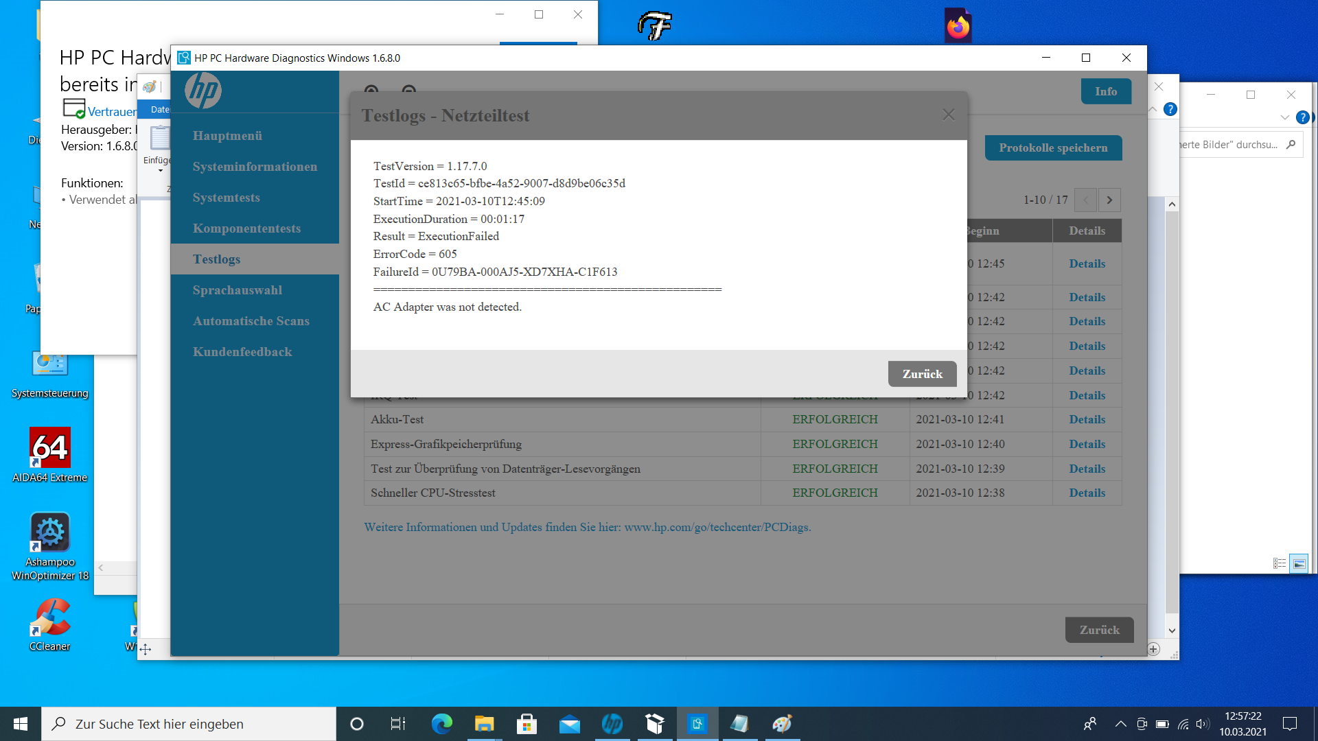

HP PC Hardware Diagnostics habe ich installiert.
Einen Systemtest gemacht. Komplett erfolgreich
Das hat mich verwundert also habe ich weiter gesucht.
Unter dem Reiter Komponententests-Stromversorgung-Netzteiltest, habe ich einen Haken gesetzt und einen Test ausgeführt.
Keines der beiden Netzteile wird erkannt.
In den Testlogs details angesehen.(Bild)
Errorcode
605: Netzteilfehler – Der Test weist darauf hin, dass der Akku nicht geladen wird. ... Wenn Sie den Akku bei einem Händler erworben haben, wenden Sie sich an HP.
Akku funktioniert aber das Netzteil nicht.
Den 24 Stelligen Fehlercode auf der Seite von HP eingegeben. (Bild)
Wenn man jetzt auf Center suchen geht findet man michts. Nichts in Deutschland.
Wie genau stellt sich HP das eigentlich vor?
Bzw was gibt es jetzt noch für Möglichkeiten?

Ganz einfach, irgendwas hat einen Defekt. Entweder die Baseunit oder die Ladeelektronik im Akku.
Bei vorhandener Garantie, mach einen Fall bei HP auf. Wenn keine Garantie vorhanden, tausch auf Verdacht mal den Akku - oder lerne damit zu Leben.

Ich habe exakt den selben bescheidenen Fehler. Auch 255 G7 . Das Notebook liegt zerlegt vor mir und ich habe im Grunde die gleichen verzweifelten Versuche unternommen. Notebook ist also quasi nur für die Akkulaufzeit nutzbar, muss danach vollständig geladen werden und so weiter. Also wenn es hier noch ein Ergebnis geben würde, das wär was. Ich bin mit meinem Latein am Ende.
Dann scheint die Ladeelektronik defekt zu sein.
Ich habe jetzt mit meinem Pflegefall noch weitere Versuche unternommen und bin ein Stück weiter.
Ich habe mir die Ladebuchse genauer angeschaut. Sie ist mit einem 7 poligen Kabel an der Hauptplatine angeschlossen. Also passiert da mehr als nur Spannung rein. Ich habe mir also gedacht, bevor ich nun eine neue Buchse kaufe :) Also habe ich die Steckverbindung zur Hauptplatine gelöst und mit einem SIM Karten Slot Öffner, denn der passte in die schmalen Spalte der Buchse, einmal rings herum geprokelt ( ja sehr fachmännisch ) . Probiert wie der Stecker sitzt und nach einigen Versuchen merkte man, dass der Stecker straffer sitzt und auch nicht, so wie bei mir vorher , relativ widerstandslos in die Buchse gesteckt werden kann.
Buchse wieder angeschlossen und siehe da. Notebook ist im Netzbetrieb und lädt den Akku.
Natürlich sollte ich in eine neue Buchse investieren. Aber vielleicht ist dies der Tipp in die richtige Richtung für den Thread Ersteller.
Reaktionen: RickMcFaile und PixelMaler
Vielen Dank, dass du deine Lösung geteilt hast. Ich hatte exakt das gleiche Problem mit meinem HP 255.
Das nachjustieren des Kabels des Ladebuchse funktioniert!
Hallo in die Runde. Ich habe ein 255 G8 und exakt das beschriebene Problem. Habe auch alles versucht, was es zu lesen gab und wie oben schon beschrieben. Aufmachen wollte ich das Gerät nicht habe noch bis November Garantie. Mit HP Service rum gemacht (sehr gut übrigens) neues Netzteil bekommen etc. So jetzt kommt es.
Ich habe in die Buchse geschaut und rein gepustet. Zack der laptop wird ganz normal geladen und ich habe wieder Netzbetrieb. Seit einer Woche mache ich damit rum. Manchmal ist das Leben doch so einfach.
