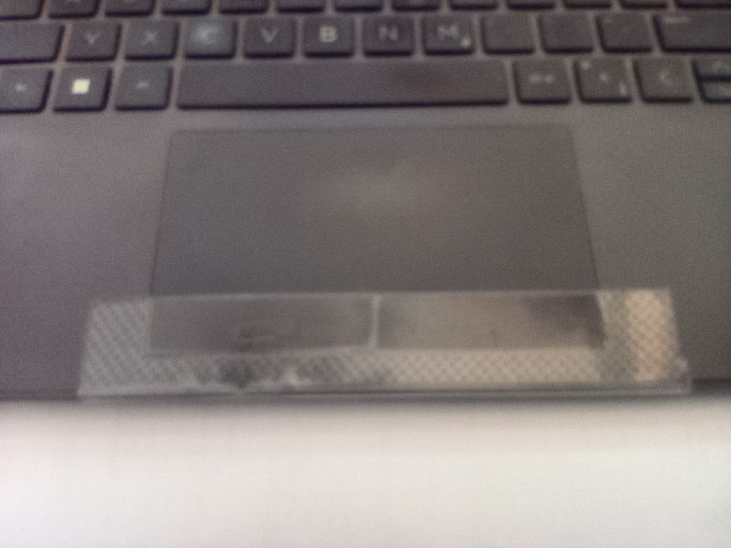

Ich habe ein HP 255 G7 von 2018. Die linke Maustaste unterhalb des Touchpads wackelt. Ich vermute mal, dass der Federbügel einseitig ausgehakt ist. Kann man die Maustaste aushebeln? Ich habe jetzt versucht mit einem schmalen Messer dadrunter zu gehen und der Kunststoff biegt sich nur nach oben. Ich habe es dann gelassen, bevor ich noch etwas abbreche.
Irgendwelche Tipps?
Normalerweise kann man das nicht reparieren, schon garnicht wenns eingebaut ist. Typischerweise ist das Touchpad + Tasten ein Element das sich natürlich von oben nicht auseinander nehmen lässt. Wäre ja auch schlecht, sonst könnten die Teile rausfallen.
Du wirst das Gerät öffnen müssen und das Element ausbauen, dann könnte man schauen obs nicht zusätzlich verpresst ist.

Der Federbügel ist wahrscheinlich gebrochen.
Auf dem Bild sieht man ungefähr wie das ausschaut, es ist von einem HP-255-G8.
Könnte man evtl. kleben, von unten.
Man kann auch einfach oben quer über die beiden Tasten und bis seitlich links und rechts 2cm Gehäuseoberteil-Handballenauflage ein Reparaturklebeband drüber kleben, das hält die Tasten an der korrekten Position und oben.
https://www.amazon.de/tesa-Reparaturband-extra-Power-transparent/dp/B0001M0H3W
Reaktionen: Jadedrache

Danke euch allen.
Der Laptop ist natürlich absolute Unterklasse. Ich war 2018 scharf auf den Ryzen i3 3220U, der drin verbaut ist.
Die Maustaste geht noch. Sie hängt nach links und hat viel weniger Widerstand. Die Bedienung ist so natürlich ergonomischer Fail.

Statt linker Maustaster ist auch Doppelklick auf das Touchpad möglich.
Ein Kleber ist möglicherweise nötig, wenn beim Zerlegen was am Kuststoff bricht.
