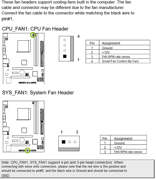

müssen must du nicht, wie ein vorschreiber meinte würden wohl 3 lüfter auch reichen und da du die pst version bestellt hast, solltest du die an einem lüfteranschluss des mainboards betreiben können. asus boards z.b. schaffen 1A pro fan anschluss, sollte auch das minimum sein, was dein board schafft. hatte auch asrock boards, die haben 2A pro lüfterschnluss geschafft.EliasDinler schrieb:es kann doch nicht wahrsein das ich für die scheißkiste 100 adatper bestellen muss,aber wenn ihr das sagt denke ich mal es ist richtig..
1 ampere ist aber mindeststandart...
da die arctic nur 0.11ampere haben braucht er da keine zusätzlichen sachen
z.b. 2 an den cpu fan anschluss und 3 an den system fan anschluss

Oder schreib einfach eine email an den Support deines Mainboard Herstellers ob der Fan Anschluss genug Strom liefert für dein Vorhaben. Dann bist du auf der sicheren Seite.

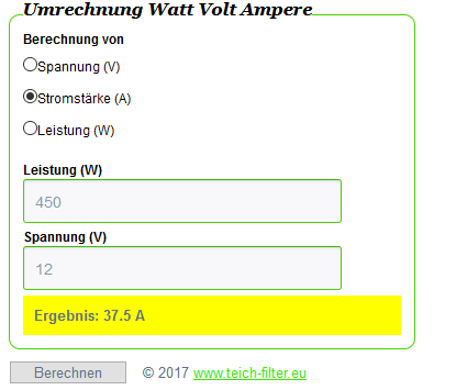

@EliasDinler was willst du und mit deiner Rechnung 450W 12V 37.5A sagen?
Wenn du damit sagen willst das der Lüfteranschluss 37.5A bei 450W leistet ist das falsch.
Das Handbuch gibt dazu nix her.

keine ahnung hätte ja sein können
