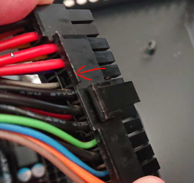

Wo fehlt da eine Leitung? Pin 20 wäre -5V, ist da kein Kabel drin oder wie muss ich mir das vorstellen? Hast Du evtl. Bilder?

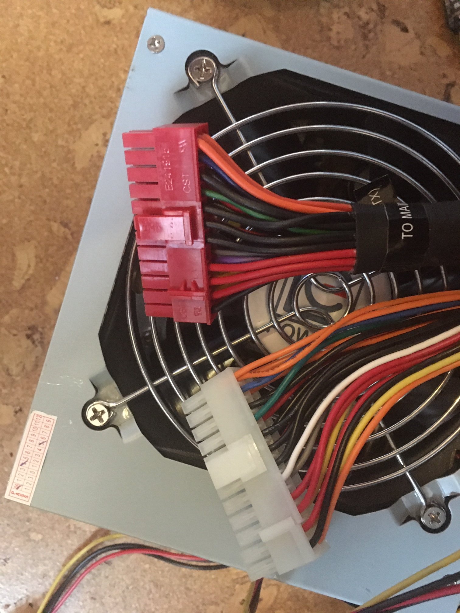

Bilder könnte ich machen. Aber es ist ein normaler 24 Pol ATX Anschluss. Am alten Netzteil ist eine -5V Leitung mit weißem Kabel, das konnte ich über Google herausfinden, im neuen Netzteil fehlt diese Leistung (neuerer ATX Standard lt. Googlesuche) der Pin ist nicht belegt. Deswegen startet Mainboard nicht.

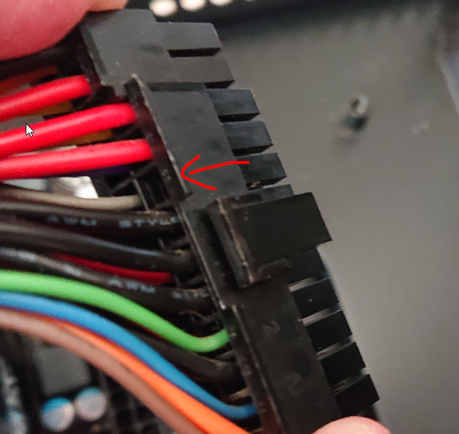

@joe009 Gerade aus dem obigen Grund, wäre ich nun noch mehr an 2 Bildern interessiert: einmal vom alten Stecker, einmal vom neuen Stecker.

Hier ein Bild

Hier ein ca. 6 Jahre altes beQuiet das auch schon keine -5V mehr hat:
