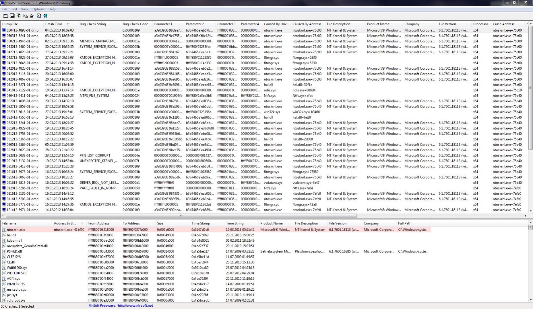

Seit ich mein System vor einem Jahr zusammengebaut habe, ist es wenig stabil und stürzt alle paar Tage ab.
Am Anfang hatte ich den als nicht kompatiblen (nicht von Gigabyte als i.O. gelistet) RAM in Verdacht. Aber weder BIOS-Updates, noch Belastungstests, noch Timing-Änderungen, noch abwechselndes Herausnehmen haben etwas geändert. Es könnte auch die Soundkarte mit ihren "Behelfstreibern" sein.
Die Abstürze treten unabhängig vom Belastungsszenario auf und enden immer gleich mit Bluescreen. Woran könnte es liegen?

Wäre es nicht schlauer, mal die BSODs näher zu erforschen?
Ich mein, darauf kann man ja Rückschlüsse ziehen, wenn man die Suchmaschine seiner Wahl damit füttert...
