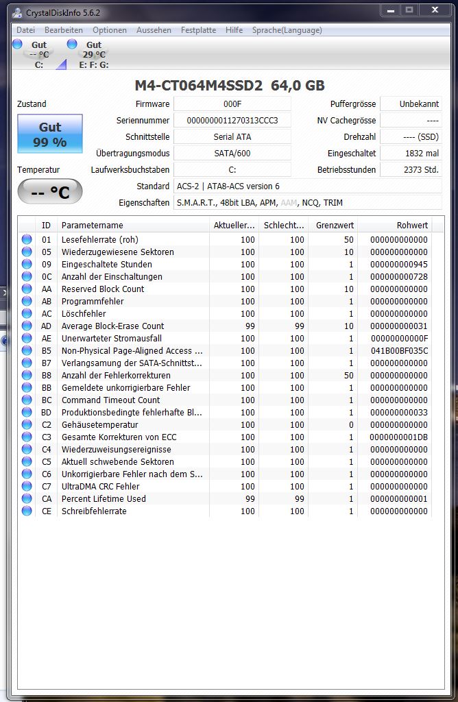

Mich würden die SMART-Werte deiner SSD interessieren, ab du willst ja nicht :b
Hier, extra für dich :bussi: : 08.06.13.JPG
ok, nicht so nahe bitte :b , die SSD ist tiptop. Jetzt weis ich grade auch nicht was es sein sollte.
