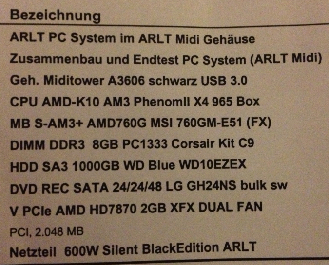

hab hier noch ein Angebot...
könnt ihr mal bitte kurz checken, ob das auch ok wäre - DANKE
Wie viel möchten die denn dafür haben?
Im Prinzip liest sich das schon okay, abgesehen vom Netzteil, das zu groß ist. Ich bin bei Netzteilen nicht besonders fit, vielleicht weiß jemand, was sich hinter dem Eigenlabel ARLT verbirgt, aber große Hoffnungen habe ich da nicht...
600 und ein paar zerquetschte :-)
Das große Netzteil wegen OC, bei normal Betrieb
ist das natürlich üppig...
Wenn das Netzteil die Leistung auch bei Belastung stabil liefern kann, braucht es auch bei übertakteten Komponnenten bei Weitem nicht die 600W! Daher würde es Sinn machen, lieber in ein qualitativ hochwertiges NT zu investieren als solche "Böller".
Das System von der letzten Seite mit 7870 und X4 750K sollte (qualitativ) besser sein und offenbar ist es noch ein paar Euro günstiger.
Aber der 965 ist ein echter 4 Kerner,
der 750k doch aber nicht??
Dachte also das der 965 Black die Nase vorne hat.
Schau dir mal den CB-Test an:
Der 750K ist eignetlich ein A10-5700 mit freiem Multiplikator (zum Übertakten). Der 965 ist schneller, das stimmt, aber bei Spielen sind es lediglich 6%, insgesamt nur noch 3% und das alles bei einem gerade mal 49% höherem Stromverbrauch bei voller Auslastung. Achja, und der 750k kostet auch weniger :)
