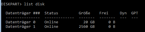

Hi,
ich blicke hier gerade nicht mehr durch. Vieleicht kann mir jemand von euch helfen!
Also, ich habe einen ESXi 6.5 mit internem Storage. Darauf habe ich eine VM angelegt.
Die VM hat 2 Platten: 1 Platte = 20 GB, 2 Platte 2,5 TB
Als Betriebssystem in der VM läuft Server 2016 Core.
Die Platten habe ich mit Diskpart erstellt. Nun fehlen mir aber 500 GB auf der zweiten Platte und ich verstehe nicht wo der Speicherplatz sein soll.
Ich habe die zweite Platte bei mir am Rechner als Netzlaufwerk verbunden
Diskpart zeigt mir auch die korrekte Größe an wenn ich ein "List Disk" ausführe

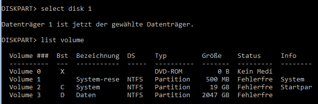

Allerdings ist der Speicherplatz mit einem "List Volume" plötzlich verschwunden :confused_alt:
Die Befehle "extend, rescan" bringen alle nichts!
Kann sich das einer erklären!?
DANKE!
kein gpt , keine partition über 2tb größe, ganz einfach.
außerdem ist der platz sicherlich nicht einfach verschwunden.
disk und partition sind halt 2 unterschiedliche paar schuhe.

Die Lösung:
Die Maschine kurz mit Partition Magic von Mini Tool gebootet. MBR in GPT konvertiert -> fertig
Dauert keine 2 Minuten und funktioniert ohne Datenverlust!
