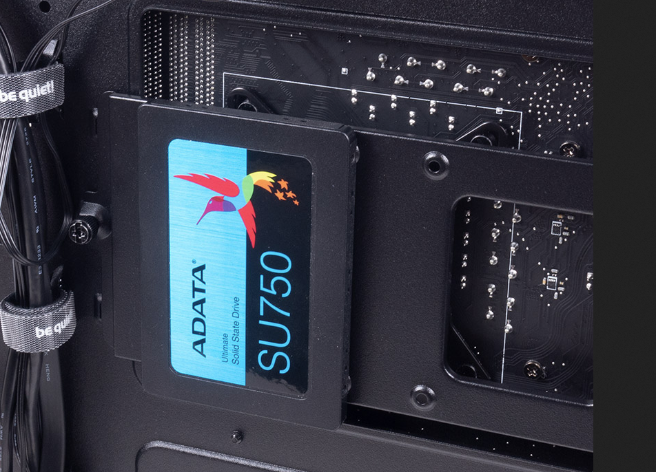

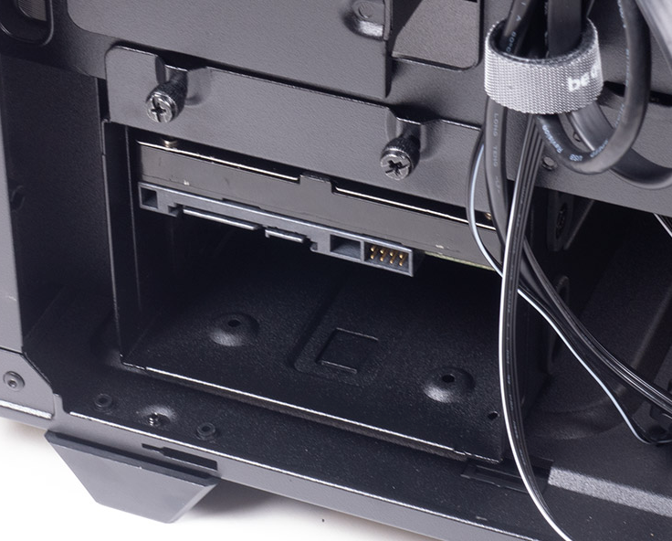

Blanka schrieb:da sind schon 2 HDDs
Nach den Bildern ist rechts daneben Platz, um die SSD einfach rein zu legen.

ein problem ist vor allem der mangel an informationen.Blanka schrieb:Ist das ein Problem?
man kann hier zwei 2,5"-SSDs innen montieren (siehe handbuch seite 15). oder sind die plätze auch schon belegt?

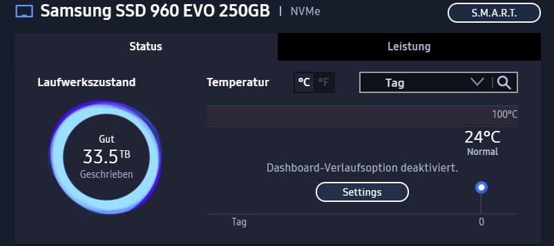

Bei mir haben die SSD´s immer (außer beim Zocken) Raum Temp.
(Corsair 5000D Gehäuse mit richtig konfigurierten, nicht hörbaren Noctua Lüftern.)
Beispiel:
(bei den anderen sieht es genauso aus, egal ob 2,5" MX 500 oder WD Black....)
Ist halt einfach ein schlechtes Gehäuse.
Beispiel:

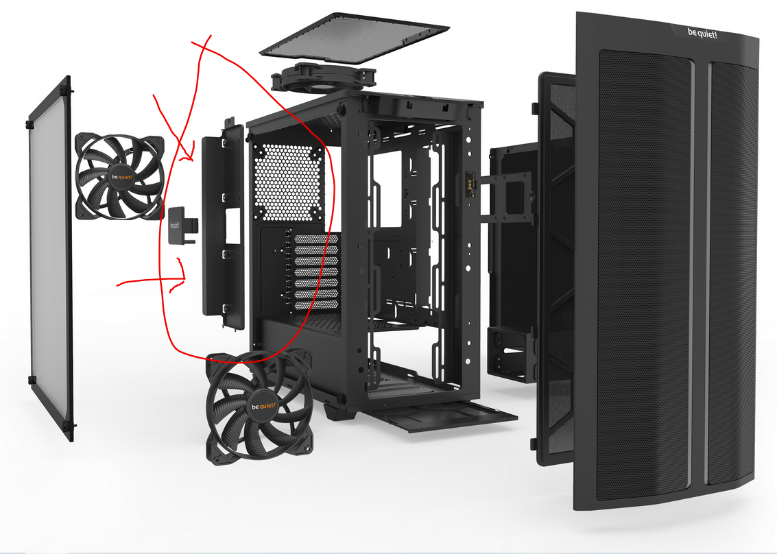

Das 500DX ist ein prima Gehäuse.
Wenn Dir die SSDs zu warm sind dann musst Du sie hinter der Abdeckung einbauen die sekrecht überhalb des Netzteils ins Gehäuse reinragt.
@Hutzeligerer
Auch der Airflow ist sehr gut in diesem Gehäuse.
Und bitte beim Vergleich 5000D zu 500DX auch mal den Preis berücksichtigen.
Die Airflowvariante des 5000D kostet knapp das Doppelte.
@Hutzeligerer
