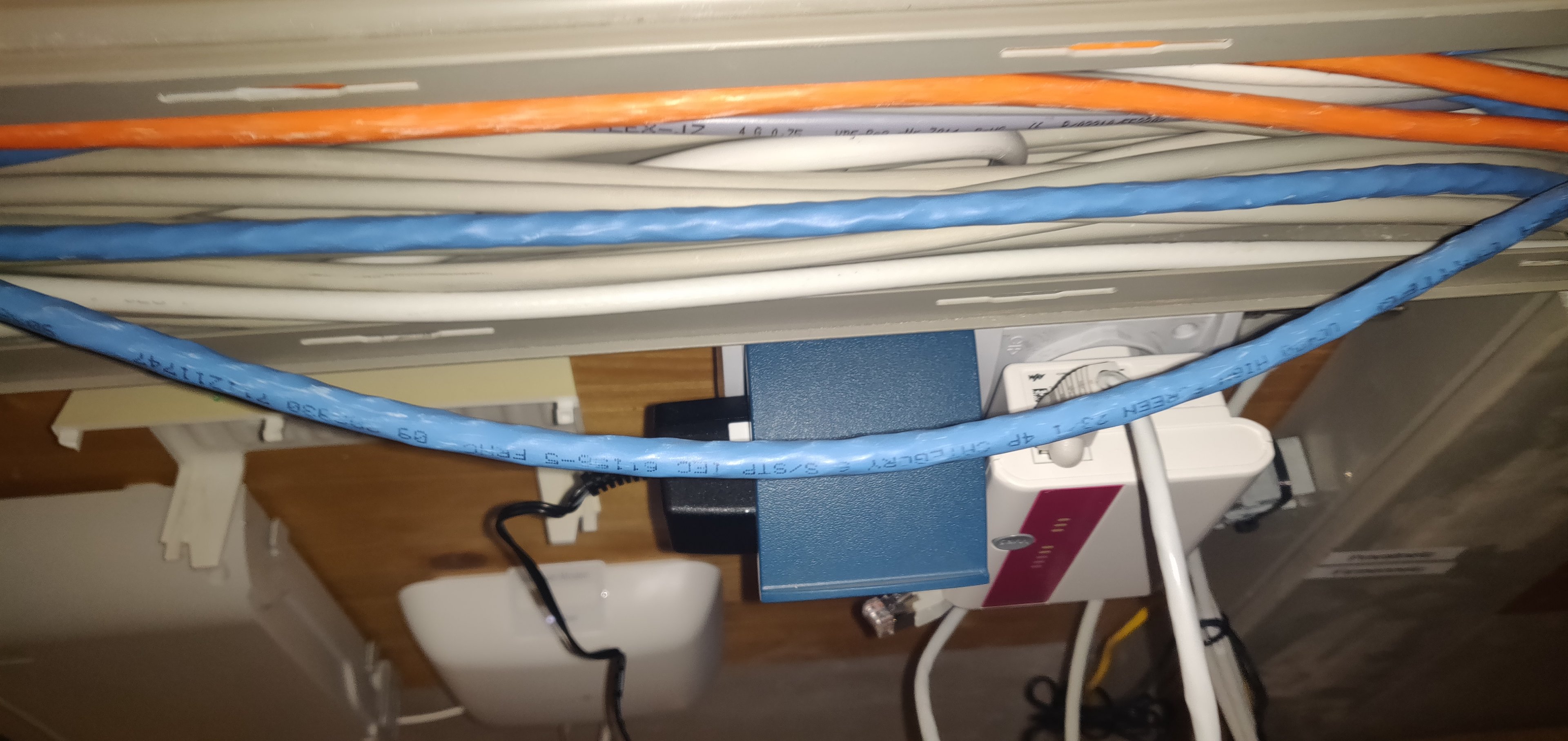

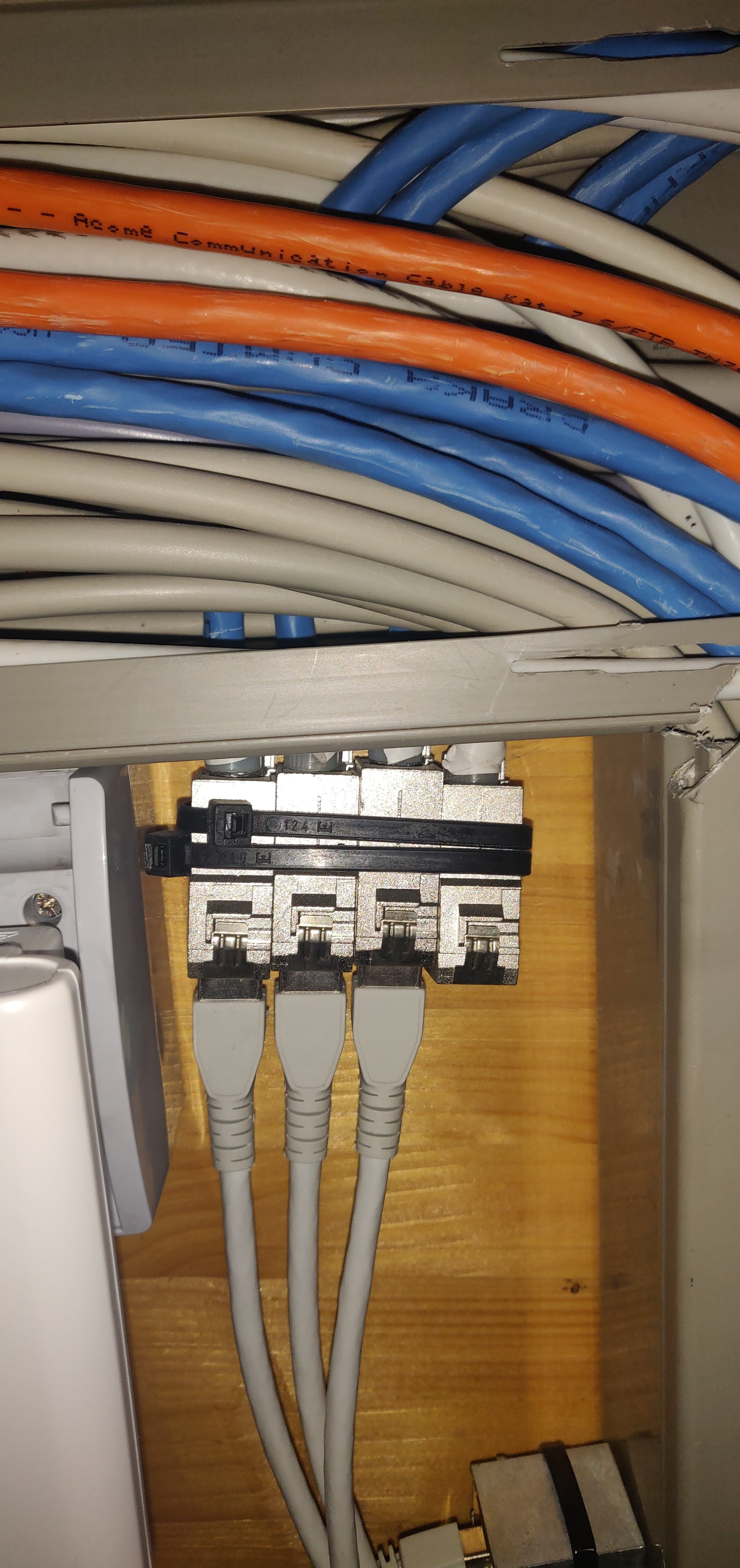

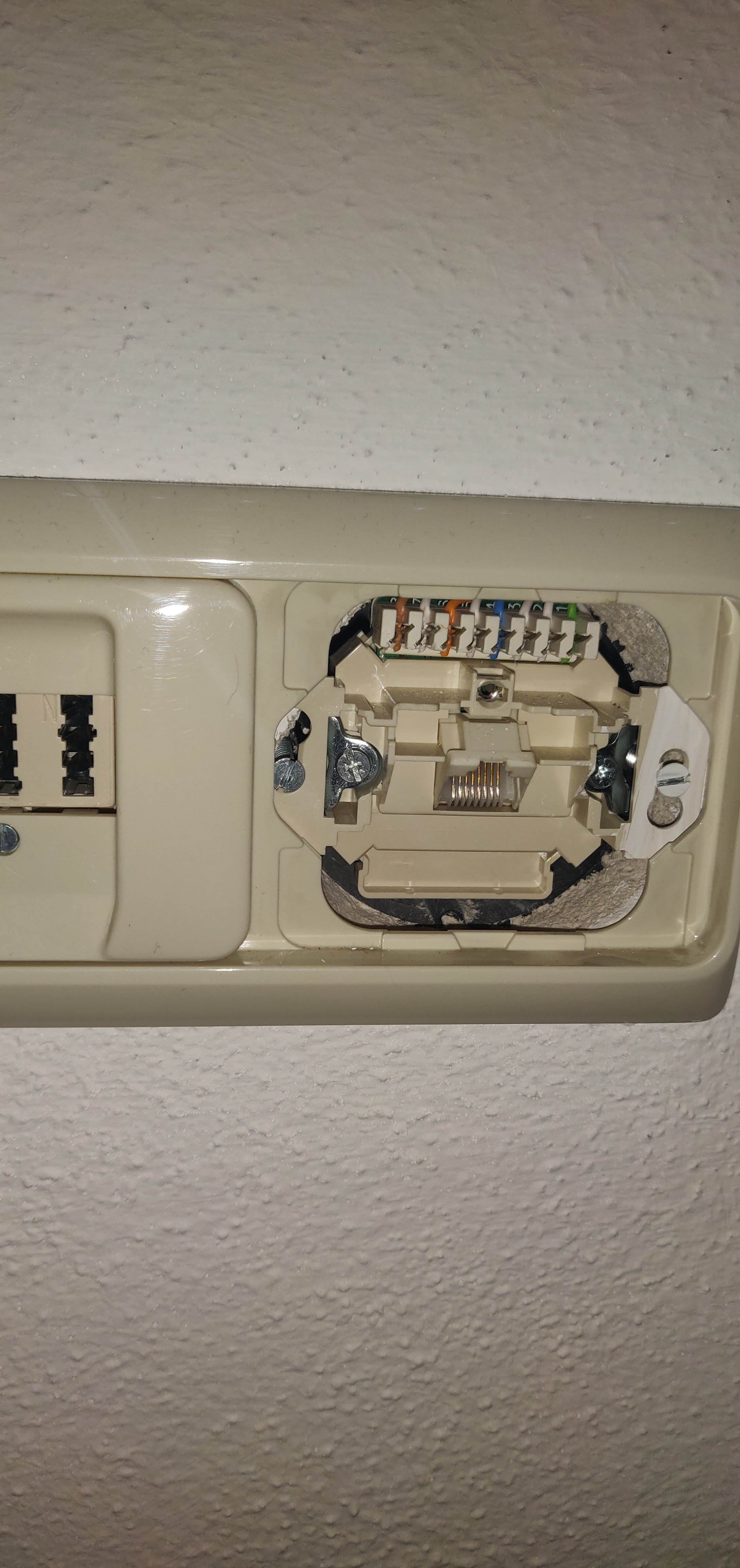

So anbei Bilder von den Anschlüssen:
Also entweder bin ich blind, oder bei Bild 1 ist Grün und weiss vertauscht, in der Klemme. Leider kann man auf Bild 2 nicht den Kabeltyp erkennen Nun seh ich es, ist CAT 7. Da wäre ein besseres Bild hilfreich. Wie lang sind die Kabel vom Speicher bis zu den Dosen?
Reaktionen: DeusoftheWired

Die Verlegekabel sehen nach Cat 6 und Cat 7 aus.
Sind deine Patchkabel alle CAT 5e oder höher(also die Strippen von den Dosen an die Geräte)?
Cat 5 ohne e(enhanced) reicht nicht für Gigabit.
Ok das würde passen. Dann kann es immer noch falsch aufgelegt sein. Wurde es nach der Installation gemessen?
