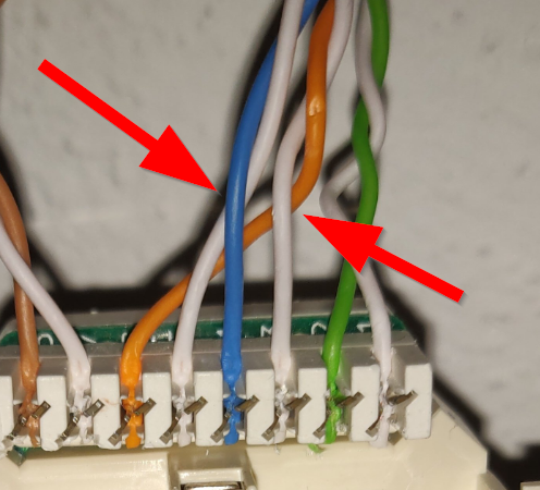

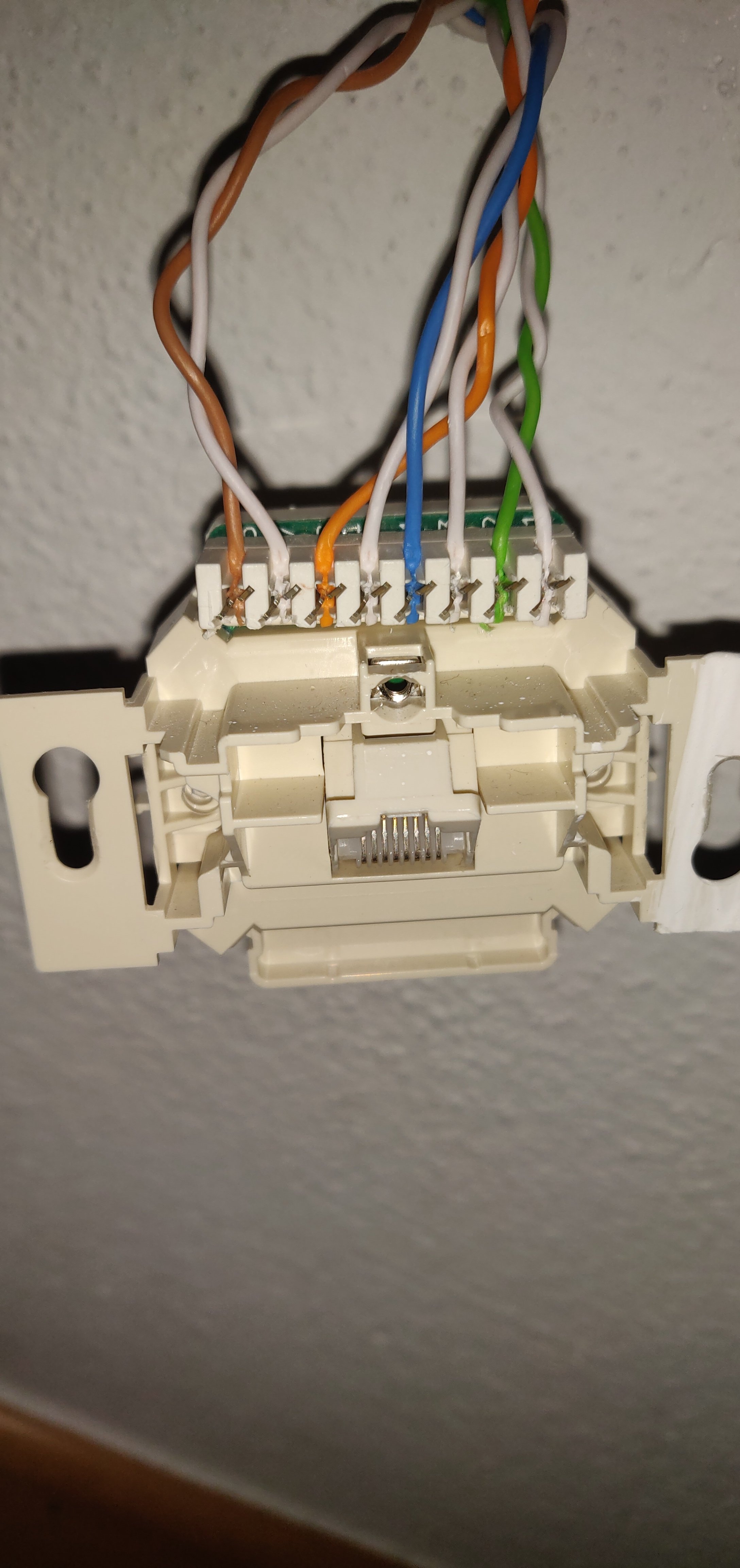

vermutlich hast du das falsche weiße mit dem grünen getauscht.kREATiVE schrieb:Habe es selber gemacht. Hab Gründ und weiß vertauscht, jedoch keine Änderung.
Da sollte dann nicht 1000 (Mbit/s) stehen sondern 1 (Gbit/s). Evtl. ne Null zu viel eingetippt?kREATiVE schrieb:Bleibt unter Last auch noch auf 1000.
Prime2k schrieb:Nabend, auf dem großen Bild von dir, mit der Dose, ist noch ein Fehler. Sieht man nur bei GENAUEN hinschauen. Der weisse vom orangen ist mit dem weissen vom blauen vertauscht.
