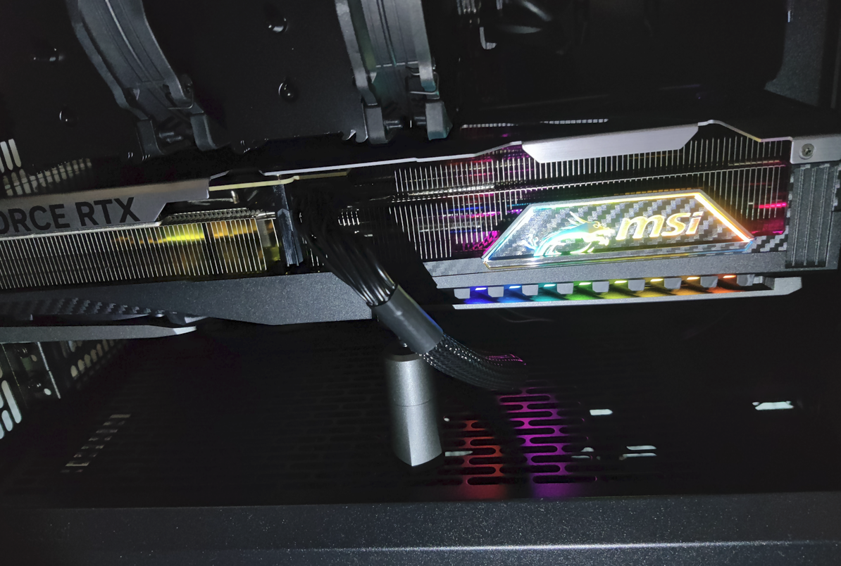

ich habe vor kurzem eine 5070 Ti MSI Vanguard gekauft und bin von der Geräuschkulisse nur mäßig begeistert.
Zwei der drei Lüfter haben aus meiner Sicht zu viel Lagergeräusche.
Ich habe anbei ein paar Aufnahmen gemacht (ca. 20cm Abstand):
  • 3x jeden Fan einzeln mit ~1300rpm / 39%.
  • 1x alle Fans zusammen bei ~1000rpm / 30%.
Lüfter 1 und Lüfter 3 sind problematisch. Lüfter 2 ist gut (der Mittlere). Kann man denn wirklich so viel Pech haben, dass 2/3 der Lüfter bei einer neuen GPU "defekt" sind oder übertreibe ich es mit meinen Anforderungen?
Die 30% entsprechen auch dem unterstem Minimum, das man im Afterburner einstellen kann. Für gewöhnlich läuft die Karte aber auch nicht mit mehr RPM im Silent Mode (~1050rpm).
Die Geräusche sind mit offenen Kopfhörern nur bei leisen Spielszenen (z.B. Dialoge) warzunehmen.
Ich denke aber nicht, dass die Geräusche normal sind, da mir das schon hier für eine 5080 Suprim halbwegs bestätigt wurde.
Die GPU ist in einem North XL ohne Riser eingebaut. Habe schon versucht hier und da zu drücken, und auch die Stütze umzustellen, um allgemeine Gehäusevibrationen auszuschließen. Kabel sind auch nicht im Weg, die das Rattern verursachen könnten.
Gekauft bei Alternate und ich bin aktuell noch innerhalb der 30 Tage "Freiwilliges Rückgaberecht". Die 14 Tage Widerrufsrecht sind bereits überschritten.
Die Frage ist nun: was mache ich denn jetzt?

Ich hab die gleiche Karte, hab auch das Rattern gehabt.
Das ist der original MSI-Karten-Stand. Wenn du den an der falschen Stelle bzw. zu hoch gestellt hast, dann fängt der Lüfter an zu schleifen.
Stell den woanders hin, mach ihn niedriger oder nimm einen anderen. So waren bei mir genau die gleichen Geräusche weg.
Wie via PM erläutert, habe ich es an verschieden Stellen mit unterschiedlichen Höhen probiert und auch ohne die Stütze. Es kommt aus dem Lüfterlager. Da hat am Ende nichts wirklich geholfen. Der mittlere Lüfter war ja in Ordnung.
