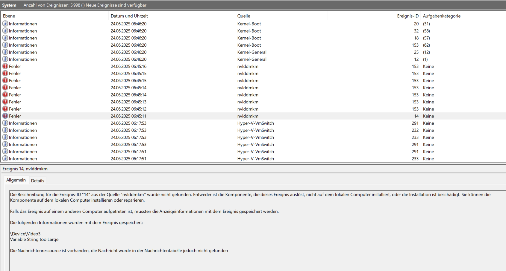

Ich verlinke besser mal deinen Thread dazu (den ich auch still mitverfolgt habe :)), damit man hier nichts doppelt postet: https://www.computerbase.de/forum/threads/bildschirm-aus-luefter-100-nach-abmeldung-win11.2243861/

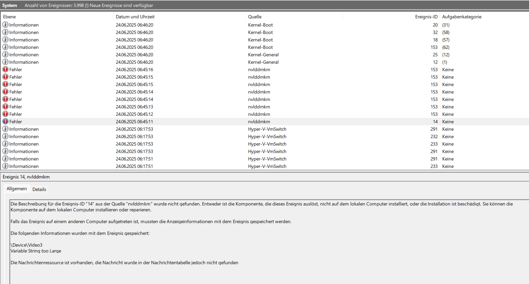

Bei mir gingen die Lüfter aber nicht auf 100%. Auch hatte ich nie die Meldung "Variable String too large". Und auch nicht so viele. Bei dir war so ziemlich alles anders (die Ereignis ID 14 und 153 sagt nicht viel aus alleine). Welche Meldungen stehen bei dir in den anderen Logeinträgen?

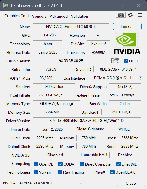

Ich hab jetzt ALLES auf dem neuesten Stand
BIOS Update
GPU BIOS Update
GPU Treiber 576.80
Chipsatz 7.06.02.123
er hat tatsächlich ein Firmware Update für unsere Karte gefunden.
Jetzt beobachte ich :cool_alt:

ist die BIOS Vers bei dir identisch?
Ich denke aber die Firmware ist auch nicht das BIOS in diesem Fall. Ich musste schon mal ein Firmware Updatemachen für eine DP Schnittstelle auf einer 3080, das war auch kein BIOS.

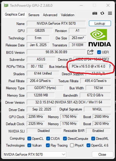

Ich habe gestern Abend eine neue ASUS RTX 5070 TUF Gaming 12GB in meinen neuen PC eingebaut. Davor hatte ich eine ASUS RTX 2060 EVO 6GB. Ich habe den PC hochgefahren und den neuesten NVIDIA-Treiber installiert. Nach einer Weile wurde der Monitor kurz schwarz und ich hatte kein Bild. Das Problem trat gestern Abend unregelmäßig auf. Ich habe dann den PCI-E-Modus im ASUS-BIOS auf (GEN4) eingestellt und den NVIDIA-Treiber mit dem Tool Display Driver Uninstaller (DDU) deinstalliert und neu installiert.
Seitdem hatte ich keinen schwarzen Bildschirm mehr. Hoffentlich bleibt das so ;)

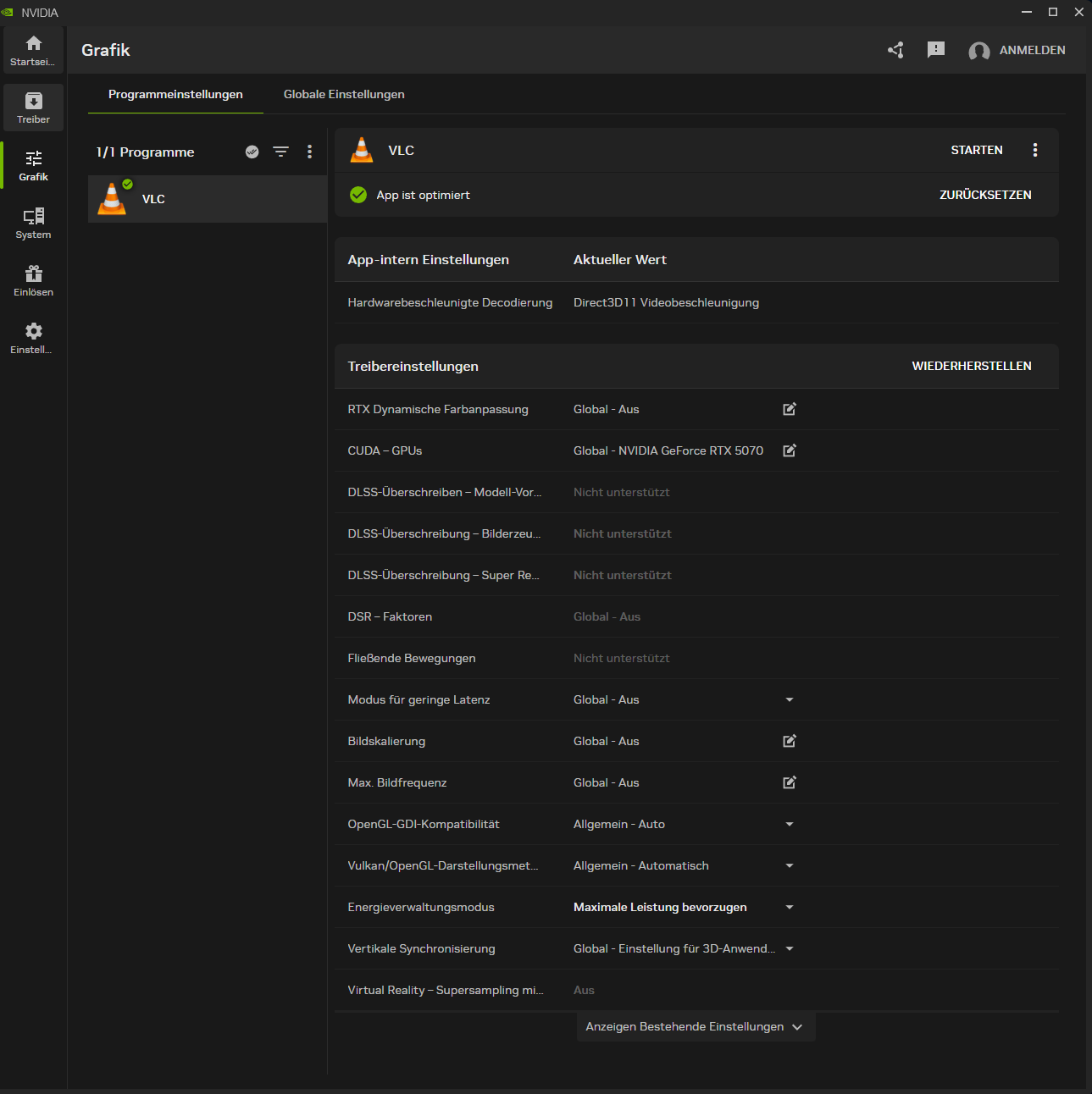

Meine Einstellungen in der Nvidia App

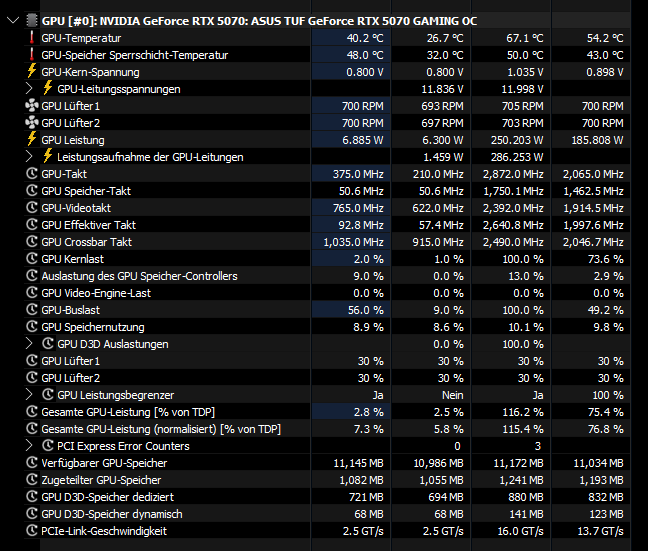

Nachtrag:
Leider hatte ich wieder zwei schwarze Bildschirme kurz hintereinander. Als das passierte, befand ich mich gerade mit Chrome auf einer Webseite. Ich habe nun GPU TWEAK 3 installiert und das Profil „Leisemodus“ ausgewählt. Den Schalter an der Grafikkarte hatte ich auf „Silent“ stehen. Im „Leisemodus“ verbraucht die RTX 5070 im Leerlauf etwa 16 Watt (HWinfo). Im „Standard- und OC Modus“ sinkt die Idle Leistung auf etwa 6 Watt. Da das "Black screen" Problem nur bei sehr niedriger Idle Leistung der Grafikkarte auftritt, könnte die Einstellung im "Leiser Modus" vlt helfen.
Ich werde das beobachten und bericheten.. Gruß Rolf
Nö.. Hab jetzt mal zum testen des Problems den PCI-E Bus für die RTX5070 im Bios auf GEN4 gesetzt. Bin gespannt..

@rolfdegen steht bei dir etwas in der Ereignisanzeige, wenn das auftritt?
Und zu Post #30: die Einstellung "Maximale Leistung" musst du wenn dann global einstellen. Nur für den VLC macht das wenig Sinn.

Ich meine da hat mein letzten mal nichts drin gestanden. Aber ich werde das beim nächsten "BlackScreen" Ereignis mal überprüfen und mitteilen.

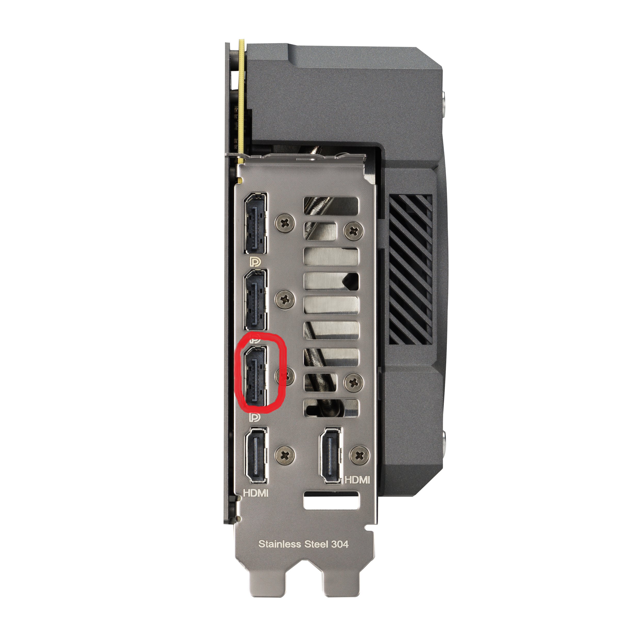

Das neue DisplayPort Kabel funktioniert ohne Probleme. Hab den 3.Anschluss an der Grafikkarte genommen. Mein 32" Benq Monitor hat einen DisplayPort 1.2 Anschluss.
PCI-E steht immer noch auf Gen4. Bis jetzt läuft alles ohne BlackScreens. Bin gespannt..

Benutzter Anschluss auf der ASUS RTX5070 TUF Gaming 12GB

Heute im Bios auf PCI-E GEN5 umgeschaltet und den neusten GameReady Treiber 581.57 vom 14.Okt. 2025 installiert. Bin gespannt.. :)
