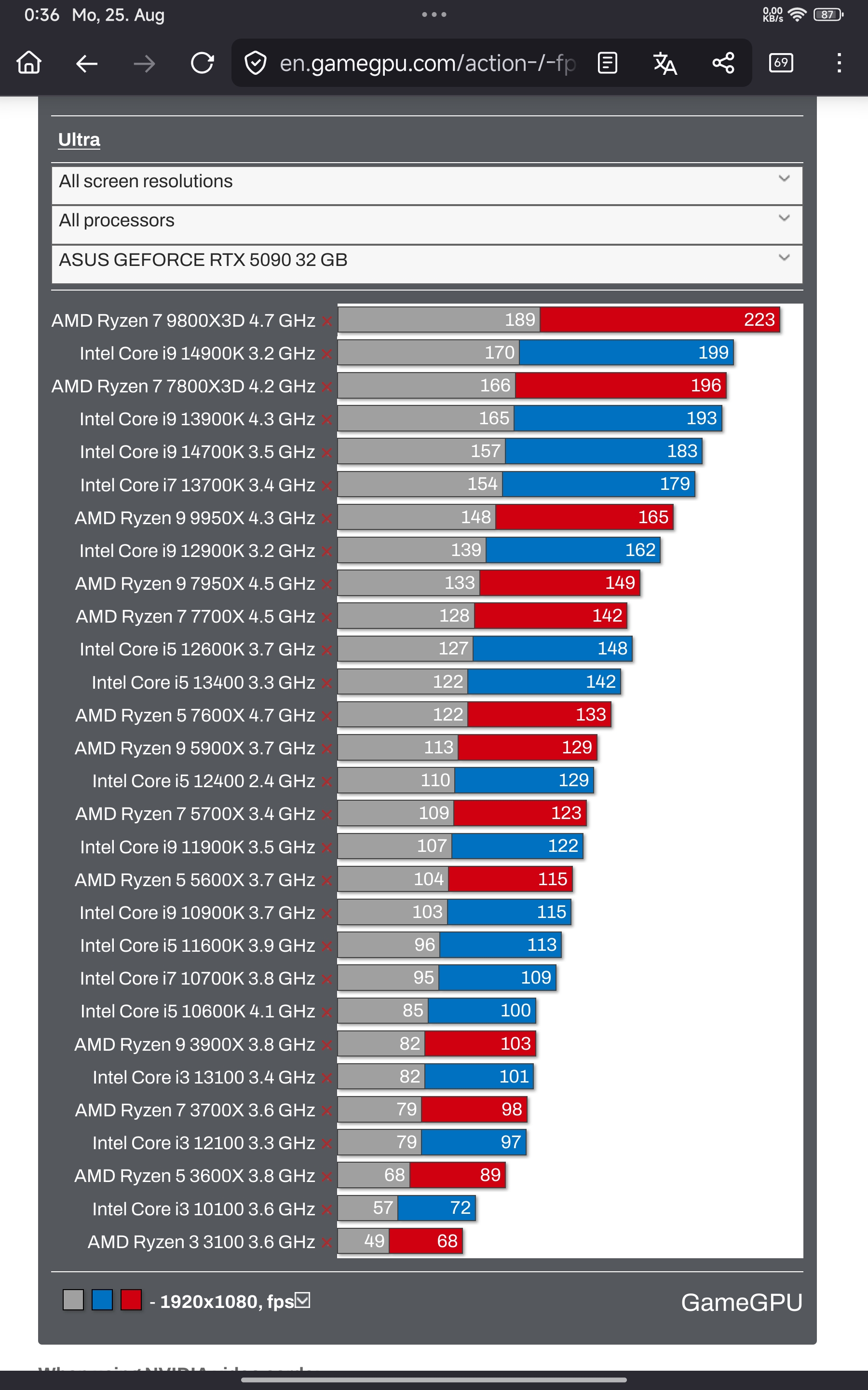

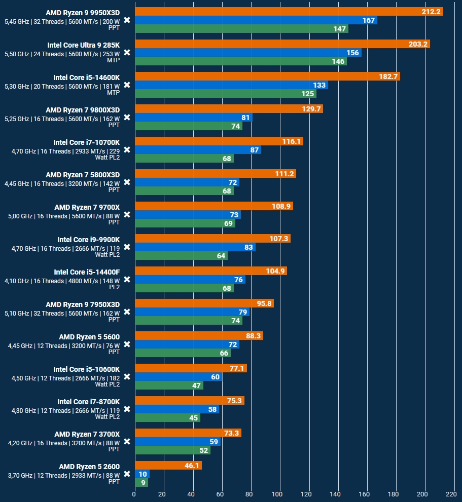

Schon interessant. Bei PCGH versenkt der 14600K den 9800X3D, bei gamegpu.com ist der 9800X3D deutlich vor dem 14900K. Da frage ich mich, wie verschieden die Testmethodik ist.

@LT.Verleum
Jup, interessant. Bei allen anderen (sei es z.B. Hardware Unboxed, guru3d oder wccftech) ist der 9800X3D ca. 30% schneller als der 14900K und 50% schneller als der Core 265.

Emerald Flint schrieb:
Battlefield 6 CPU-Benchmark
Wirkt irgendwie unglaubwürdig. War BF nicht eher ein Spiel, was von vielen Kernen profitiert und daher tendenziell den Intels mehr zusagen sollte?
https://www.pcgameshardware.de/Batt...ease-Gameplay-Live-Benchmarks-Test-1479164/2/
Offensichtlich ja.
Also:
  • 3D Cache hilft auch in BF (5800X3D auf Niveau eines 9700X)
  • BF mag viele Kerne wodurch Intel den Vorteil des zusätzlichen Cache bei AMD aufhebt und in vielen Fällen selbst vorbeizieht
