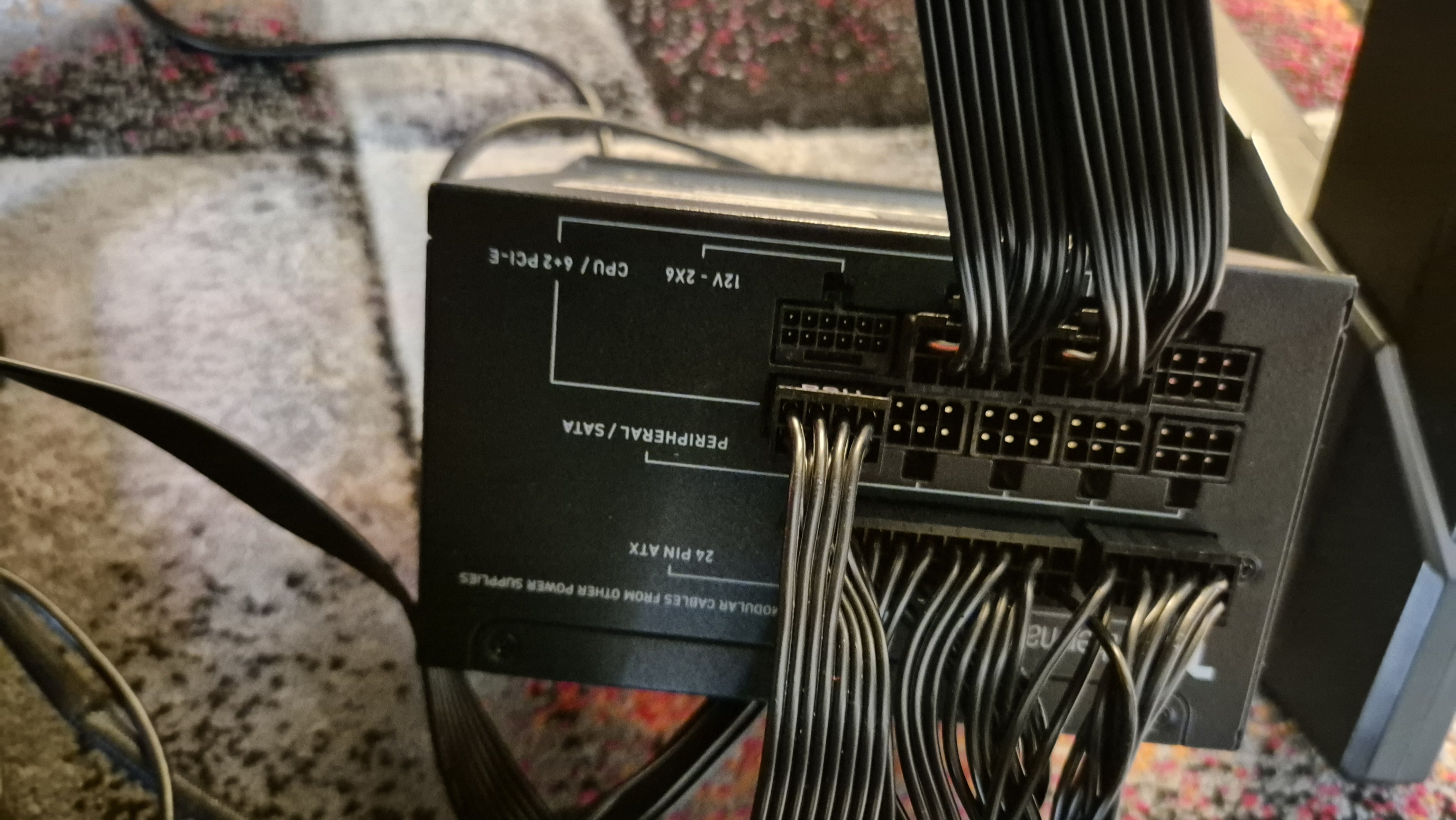

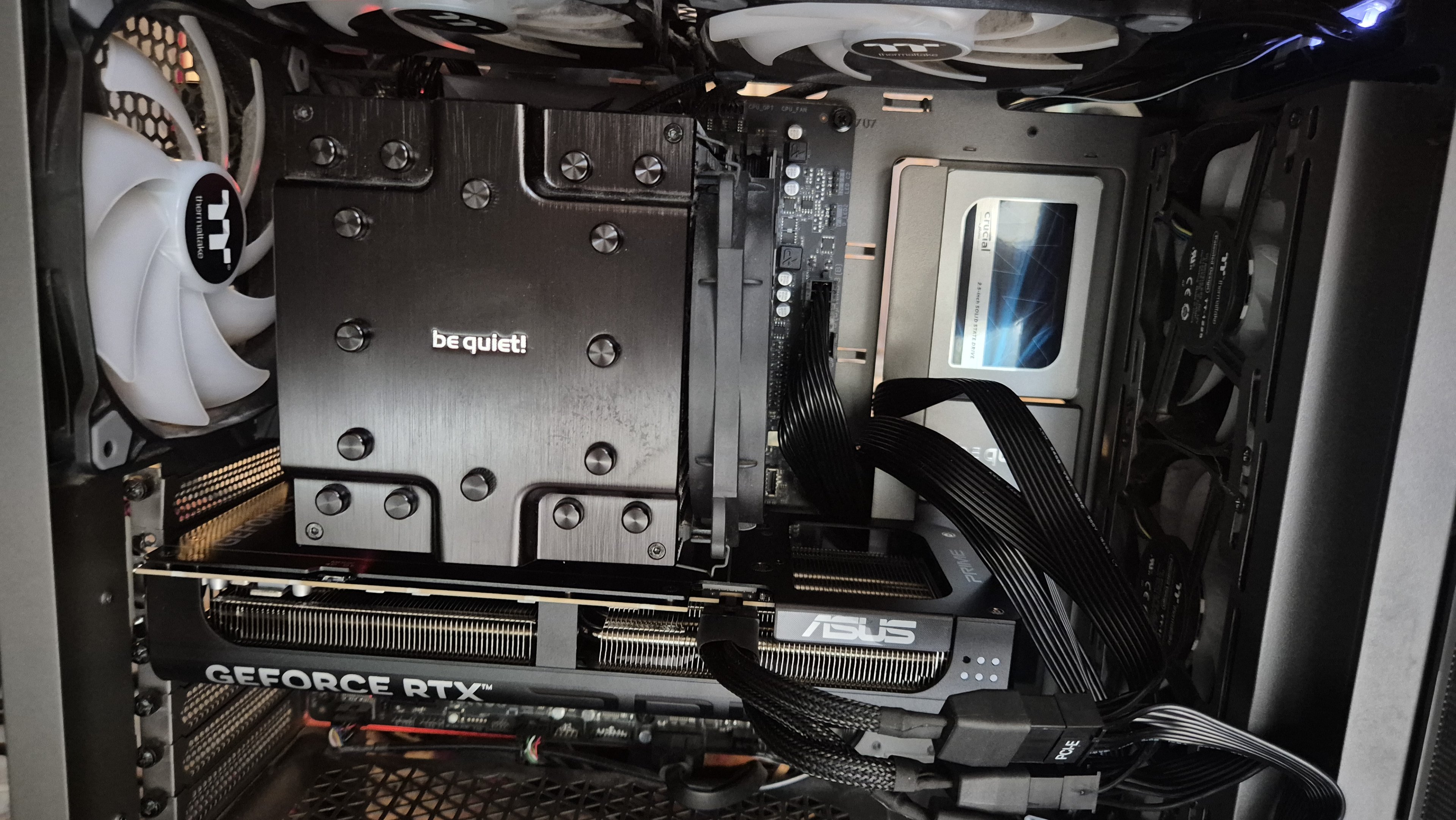

lufter laufen aber fährt nicht hoch habe GK mit einem Kabel verbunden
12VHPWR PCIe Adapter Kabel​
...wenn ich meine alte GK einsetze 2070 super geht es
8 Pin PCIe zu 6+2 Pin PCIe Kabel​
Was mache ich falsch ?

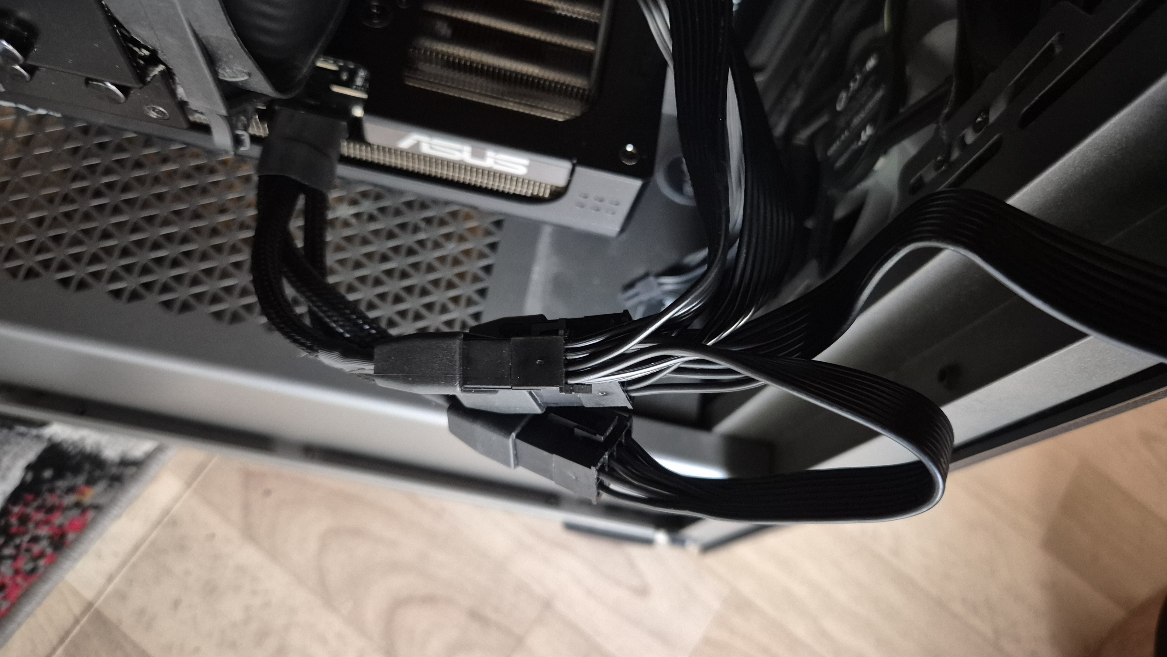

Also mit
geht es nicht , keine ahnung wieso .
ich habe jetzt das beigelegte kabel mit 3 zu eins anschluss reingeschteckt und es geht . reichen 2 psu Kabel auf dem Netzteil ? einen dritten kabel ist nicht dabei nur ein kabel mit 2 PCI-E anschluss den ich auch drangemacht habe..

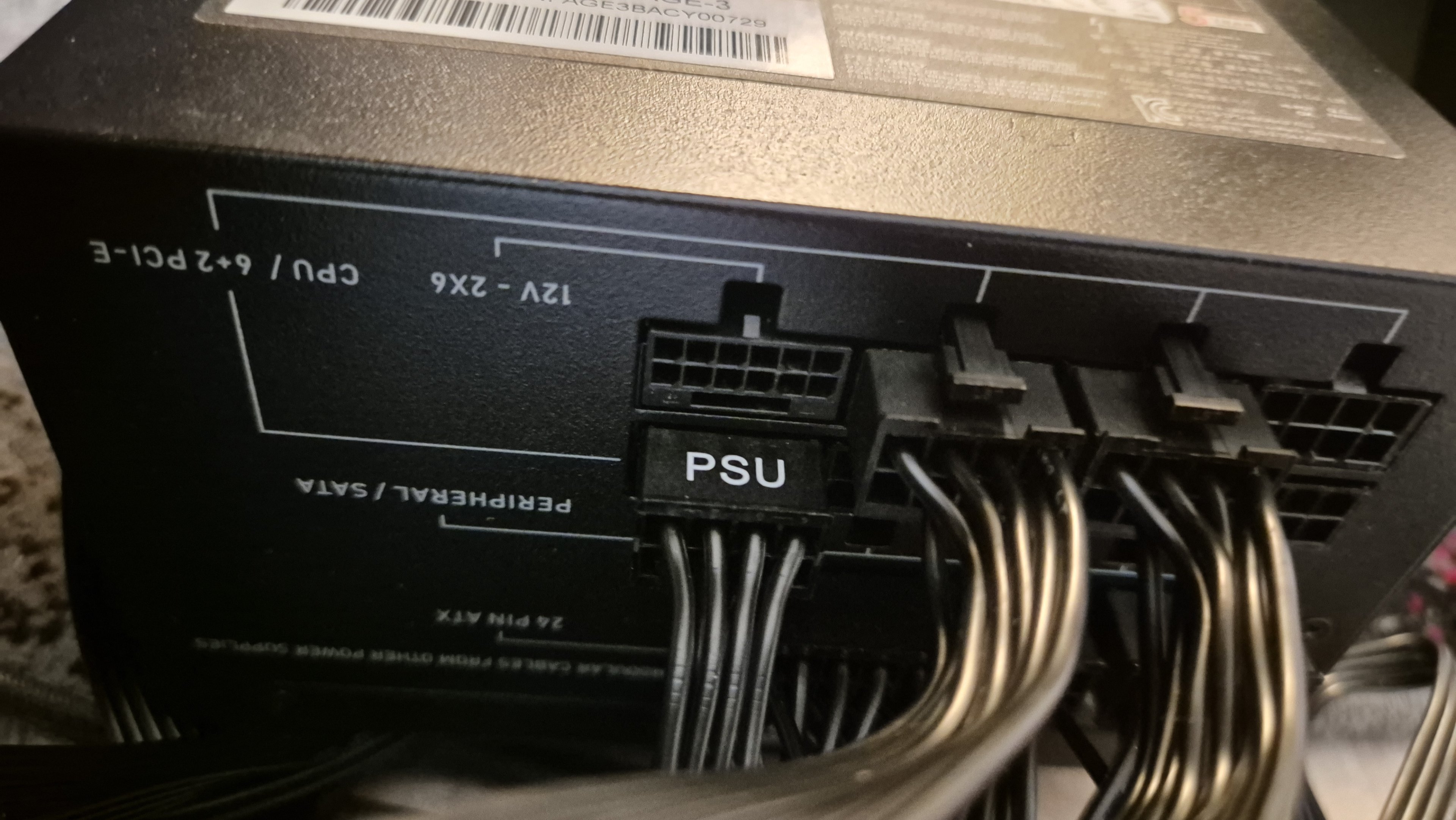

Nur um das klarzustellen ... nutzt du den Adapter der bei der Graka dabei war oder das native Kabel deines Netzteils?
habe es mit dem beigefügten kabel jetzt gemacht , weil mit der
12VHPWR PCIe Adapter Kabel vom Netzteil ging es nicht warum auch immer wäre es mir lieber als der stecker mit 3 anschluss.​

Du musst ja den 12vhpwr-Adapter richtig fest im die Grafikkarte stecken, das muss "Klick" machen.
Also geht definitiv nicht , auch nacv klick , .
Nur 1 Kabel an den Adapter? An den müssen 2 angeschlossen werden.
Reaktionen: Restart001
Damit meinte ich den 12vhpwr pcie gemeint , aber der geht in diesem Netzteil irgenwie nicht auch wenn es fest gerastet ist also klick und so , denke ist ein Netzteil problem. Weil wenn ich ssd kabel hinzufüge fährt er nicht mehr hoch , nur mitAdapter wie auf den bildern zu sehen ist . Prbiere es jetzt mit ner andeeen Netzteil , den Nzxt , hoffe der macht alles besser .
